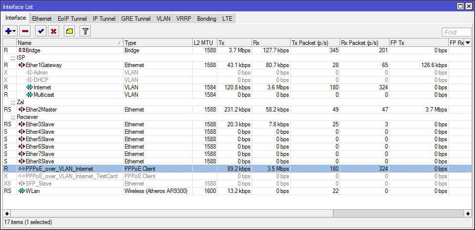

vollstein Posted May 13, 2016 Posted May 13, 2016 (edited) Есть линк из коммутатора провайдера пропускной способностью 1000 Мб/с и 2 карты авторизации с тарифными планами по 100 Мбит и, соответственно имеется возможность установить 2 (PPPoE Client) соединения по протоколу PPPoE. Означает-ли это, что скорость этих двух соединений возможно объединить в один канал? Провайдер Ростелеком, технология подключения ETTH. Задача одна, объединение скорости двух этих соединений (карт авторизации) от 1 провайдера по протоколу PPPoE. Балансировка и тому подобные варианты не интересуют, интересует именно объединение скорости каналов в одну общую, возможно-ли на практике? Может-ли кто помочь с решением данной задачи? Тестовая железка MikroTik CRS109-8G-1S-2HnD Edited May 13, 2016 by vollstein Вставить ник Quote
