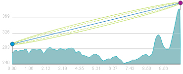

Посоветуйте, пожалуйста.Конкретно никогда не занимался радиомостами, но приходится. Задача на 11 км собрать мост для передачи данных с одной стороны около 100Мбит. Подобрал для уверенности PBE-5AC-620, а он не включен в сертификат ОС-3-РД-0770. Там только 5АС-500. Потянет ли 5АС-500 эти задачи? Зона Френеля свободная. Боюсь, куплю, а не потянет и что дальше. Может вообще другое оборудование нужно?
Свободную зону Френеля вы видели сами или на той картинке?
Картинка-это я рассчитывал по карте на калькуляторе, предоставленном ubnt.ru. И на деле со стороны передачи горушка метров 250. Правда есть лесная зона, но есть и возможность подняться на высоту метров 20. С другой стороны через 11 км городок на равнине, и там 9-этажка, тоже метров 25. Напрямую все видно.
если эфир чистый и френель свободный - потянет
