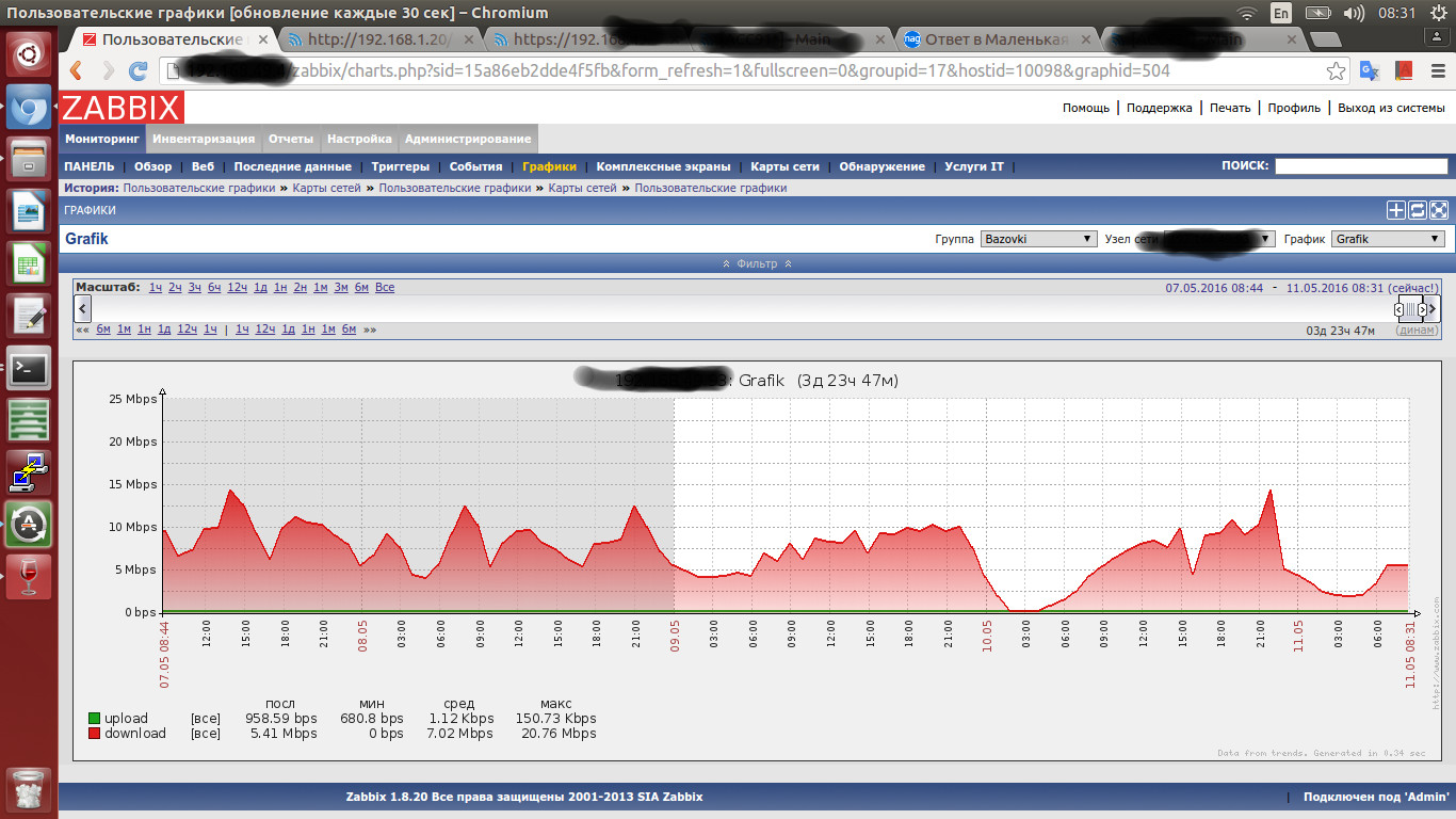

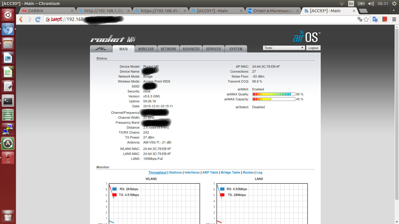

pingz Posted May 11, 2016 Posted May 11, 2016 Базовые станции Ракеты м5, клиенты гриды м5 тарифные планы не выше 4 мб\с. На этой БС 6 антен на каждой от 25-32 абонентов. Микротики есть в сети, но там нет пиковых нагрузок, абонентов 8-10 на базовке. Пожелания предложения? Как поступить в такой ситуации? Замена оборудования уже не подходит 220 абонов на 5к выходит не кисло + базовки + работа монтажников. Топик стартер решать тебе, что будет через 2 года, обратного пути не будет. В убнт меньше возможностей, чем в микротике. Да он трудней в настройке, монтажникам трудно объяснить как его настраивать. З.Ы. У кого работает лучше кидайте сразу скрины. Вставить ник Quote

rdc Posted May 11, 2016 Posted May 11, 2016 Базовые станции Ракеты м5, клиенты гриды м5 тарифные планы не выше 4 мб\с.Пожелания предложения? Если нет ограничений по частотам - можно поделить на более мелкие сектора.В дальнейшем базы можно менять на AC в Mixed mode, а для клиентов запустить акцию по платной замене M5 девайса на Litebeam AC с жирным тарифом. Новые подключения, разумеется, уже только на AC. А почему не камбиум?По моим ощущениям, камбиум интересен в одной конкретной нише - когда работа ведётся строго в 2.4, и нужно выжать из него всё.Там конкуренты по ёмкости сети и рядом не валялись. А на 5 картина уже иная - AC на малых дистанциях в той же полосе на треть быстрее. Если ещё и не ограничен в частотах - то на AC можно построить сеть гораздо большей ёмкости, и гораздо дешевле. Вставить ник Quote
