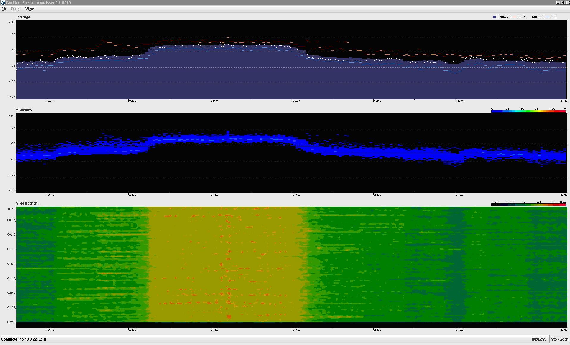

По моему, на картинке изображена разновидность ПЕСЦА, но как какой именно, хотел узнать у вас. Это полный песец или пойдет? Что это за рябь, её природа происхождения, можно ли с неё бороться-работать?
Ситуация следующая. В два наших 120 градусных сектора пятерок не попал участок ижс, активно заселяющийся людьми, желающими получить доступ к безлимитному интернету.
Третьей частоты в пятерке у нас нет. Делать 4 сектора по 90 градусов и работать в АБАБ, получается ужасно нерентабельно.
Друзья выгодаприобретатели, после полевого эксперимента у будущего клиента, который показал dl\ul 22 и 30 мбит\сек соответственно, при пинге 9, по спидтесту, решили что работать вполне возможно.
Вышеприведенный эксперимент проводили в 2427, в качестве БС + Антенна, использовались абонентский модуль epmp1000 + AM 2G-15-120, у клиента ставили интегрированную epmp1000.
Выбор вышеупомянутых железяк объясняется их наличием у компании и категорическим нежеланием тратить дополнительных средств, в данный момент.
Эта экспериментальная БС висит на нашей вышке, ниже на метра 2-3(т.е. на высоте где-то 18-20 метров от земли), 2 секторов epmp1000 5Ггц. в метрах 70-80 от нашей вышки, стоит 30 метровая вышка с секторами сотового оператора.
Задача же стоит, предоставить 5-10 домохозяйствам, безлимитный доступ к интернету на скорости 5 мбит\с, с возможностью, общаться по скайпу, смотреть онлайн фильмы в HD, информационные сми в онлайне, типо рбк, вести и тп, нормально играть в онлайн игры подобные dota2, wow, wot, cs. Это реально при такой спектрограмме?
Всем заранее благодарен за советы и вердикты.

по поводу анализа спектра, выложи скрин за 15 минут, работаете официально или нет? ставь больший диапазон от 2312 до 27..
Edited by shinta
на камбиуме в 2,4 можно и даже думаю в вашем случае придется...
про скорость поверю реально, даже и больше можно а вот пинг...это бред, загрузите на 10-15 мбит линк даже когда один клиент и пропинговку с пакетом 1500 пакетов на 300-400 и вот тогда увидите и размер пинга и джитер.....
для веба и видео с ютуба пойдет и для клиента будет не заметно а вот игруны.....ну вы поняли куда они попытаются вам засунуть....
а так да от 6 и выше канала совсем плохо 1-2-3 еще куда ни шло, за счет того что камбиум на 2,4 ватт орет будет что то работать.
При помехе -87dbm будет работать отлично.
Вот спектр в 2.4ГГц БС PMP 1000, где в рабочем канале 2472 MHz помеха -75 дБм. Для того чтобы работало нормально нужно сигналы UL RSSI в данных условиях выводить на -55 dBm.
На этой базе работают 50 клиентов.Сервис - 4/8/16 Mbps. IPTV unicast- 720p HD ( 8 Mbps ) и TB (2-3Mbps).

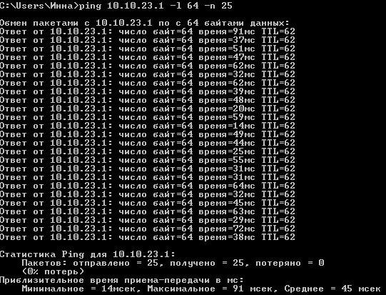

Вот пинг 1472 байта при полной 80Mbps загрузке сектора - это 50 !!! клиентов в 2.4 ГГц
ping 192.168.12.29 -t -l 1472
Обмен пакетами с 192.168.12.29 по с 1472 байтами данных:
Ответ от 192.168.12.29: число байт=1472 время=56мс TTL=63
Ответ от 192.168.12.29: число байт=1472 время=44мс TTL=63
Ответ от 192.168.12.29: число байт=1472 время=82мс TTL=63
Ответ от 192.168.12.29: число байт=1472 время=45мс TTL=63
Ответ от 192.168.12.29: число байт=1472 время=50мс TTL=63
Ответ от 192.168.12.29: число байт=1472 время=58мс TTL=63
Ответ от 192.168.12.29: число байт=1472 время=60мс TTL=63
Ответ от 192.168.12.29: число байт=1472 время=89мс TTL=63
Ответ от 192.168.12.29: число байт=1472 время=79мс TTL=63
Ответ от 192.168.12.29: число байт=1472 время=52мс TTL=63
Ответ от 192.168.12.29: число байт=1472 время=53мс TTL=63
Ответ от 192.168.12.29: число байт=1472 время=29мс TTL=63
Ответ от 192.168.12.29: число байт=1472 время=54мс TTL=63
Ответ от 192.168.12.29: число байт=1472 время=40мс TTL=63
Ответ от 192.168.12.29: число байт=1472 время=64мс TTL=63
Ответ от 192.168.12.29: число байт=1472 время=30мс TTL=63
Ответ от 192.168.12.29: число байт=1472 время=41мс TTL=63
Ответ от 192.168.12.29: число байт=1472 время=38мс TTL=63
Ответ от 192.168.12.29: число байт=1472 время=47мс TTL=63
Ответ от 192.168.12.29: число байт=1472 время=67мс TTL=63
Ответ от 192.168.12.29: число байт=1472 время=48мс TTL=63
Ответ от 192.168.12.29: число байт=1472 время=51мс TTL=63
Ответ от 192.168.12.29: число байт=1472 время=35мс TTL=63
Ответ от 192.168.12.29: число байт=1472 время=36мс TTL=63
Ответ от 192.168.12.29: число байт=1472 время=46мс TTL=63
Ответ от 192.168.12.29: число байт=1472 время=83мс TTL=63
Ответ от 192.168.12.29: число байт=1472 время=87мс TTL=63
Ответ от 192.168.12.29: число байт=1472 время=63мс TTL=63
Ответ от 192.168.12.29: число байт=1472 время=94мс TTL=63
Статистика Ping для 192.168.12.29:
Пакетов: отправлено = 42, получено = 42, потеряно = 0 (0% потерь)
Приблизительное время приема-передачи в мс:
Минимальное = 29мсек, Максимальное = 94 мсек, Среднее = 53 мсек
Скажете большой пинг и джиттер для пакета почти 1500 байт, для 50 клиентов ,при такой нагрузке и такой помехе в 2.4 Ггц? Это 5 мс фрейм. Нужно меньше- ставьте фрейм 2.5 мс. И вообще это старая прошивка и старый ( больше года давности) тест. Сейчас все намного лучше.
