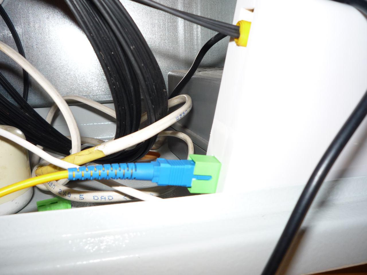

SyJet Posted April 24, 2017 Posted April 24, 2017 Кстати, по поводу синих розеток и зеленых конекторов... Вставить ник Quote
Vasmer Posted April 24, 2017 Posted April 24, 2017 проходные адаптеры на полировку не влияют хоть синие хоть зеленые втулка и длинна одинаковы только эстетеика главное чтоб феррулы встретившиеся в ней были одинаковы Вставить ник Quote
Aven Posted April 24, 2017 Posted April 24, 2017 Цвет розетки указывает на то, какой пигтейл с другой стороны. Что бы правильно выбрать патчкорд. Вставить ник Quote

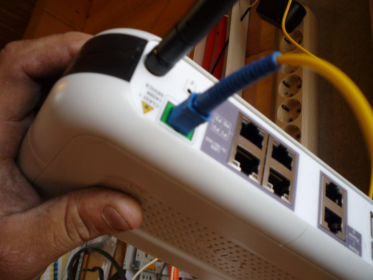

Vasmer Posted April 24, 2017 Posted April 24, 2017 некоторым подвидам homosapiens ( homodolboebikus) хоть 5 раз повтори хоть заставь заучить всеравно накосяпорят : воткнут синее в зеленое( вместо apc-apc использовав upc-upc) спустят задачу на тп 2 с формулировной нет сигнала в линии , создав падение на этом соединении -14db потом получат пепелей от инженеров их трахнет начальство , но через некоторое время они как рыбки забудут это и снова отчебучат ... Вставить ник Quote

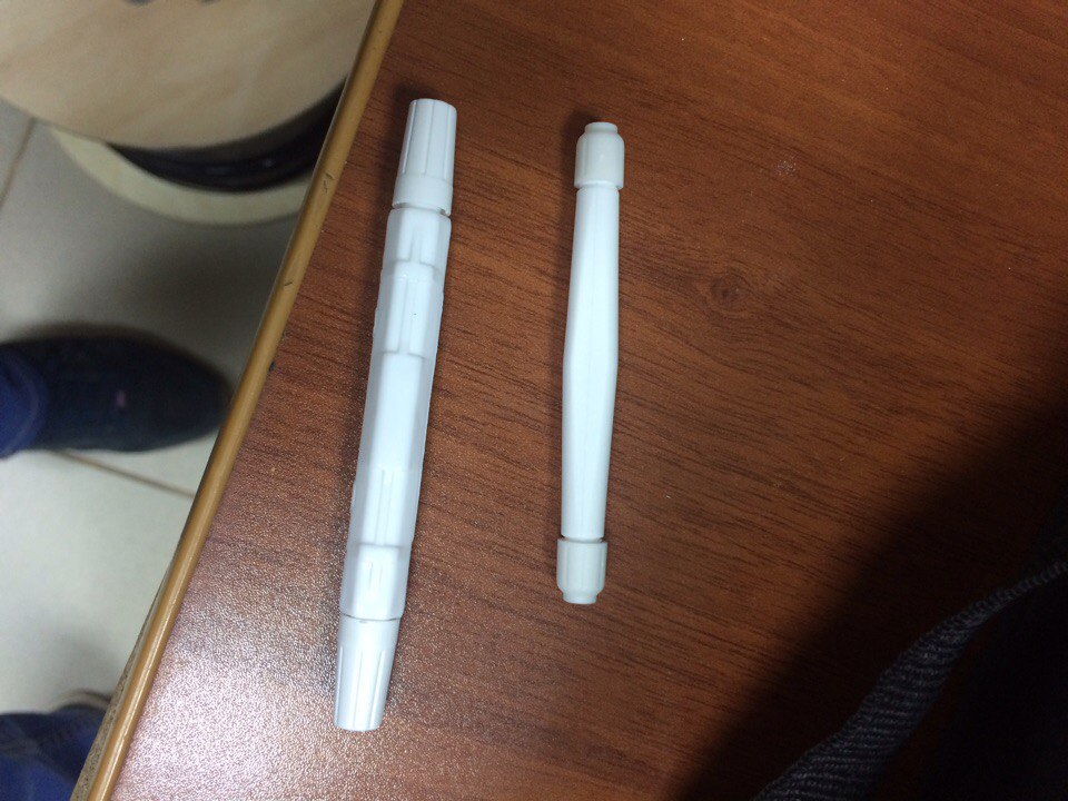

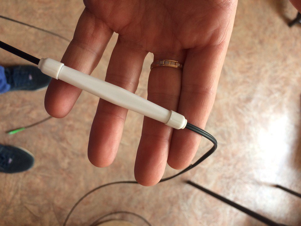

apelsin.ns Posted April 27, 2017 Posted April 27, 2017 Не совсем понятно, что у вас на третьей фотке. Это приходящий кабель так введен? Нет))). на фото как пример когда делали без "орехов" место сварки. На глаза попалась фотка. Магистральные мы только провариваем. Вставить ник Quote
apelsin.ns Posted April 27, 2017 Posted April 27, 2017 (edited) Пришли к пластиковой защите , как мы зовем между собой "орехи". + их, быстрота монтажа, дополнительное место зажима дропа на растягивание, но хотя от и так висит в свободном состоянии. Как то герметизируете? или нет? Просто ставим и все. Прогреваем чуть дольше КДЗС, секунд 12 я по моему поставил на разогрев. Парни стараются вешать вертикально, но не всегда получается. А так место сварки защищено от солнца, продувается. Да и вообще я думаю ни фига не случится. Первые "орехи" висят уже год и ни чего, возможно это еще не показатель по времени, но все же. Не забуду, сфоткаю как на опорах все выглядит. Кстати, по поводу синих розеток и зеленых конекторов... У нас синие только на выходе с ОЛТа и на ONU . Вся сеть построена на зеленых. По этому монтажнику в принципе голову трахать не нужно где что стоит. На опоре по любому зеленый, у абонента синий. Ребята даже заранее варят патч к дропу в конторе. Edited April 27, 2017 by apelsin.ns Вставить ник Quote

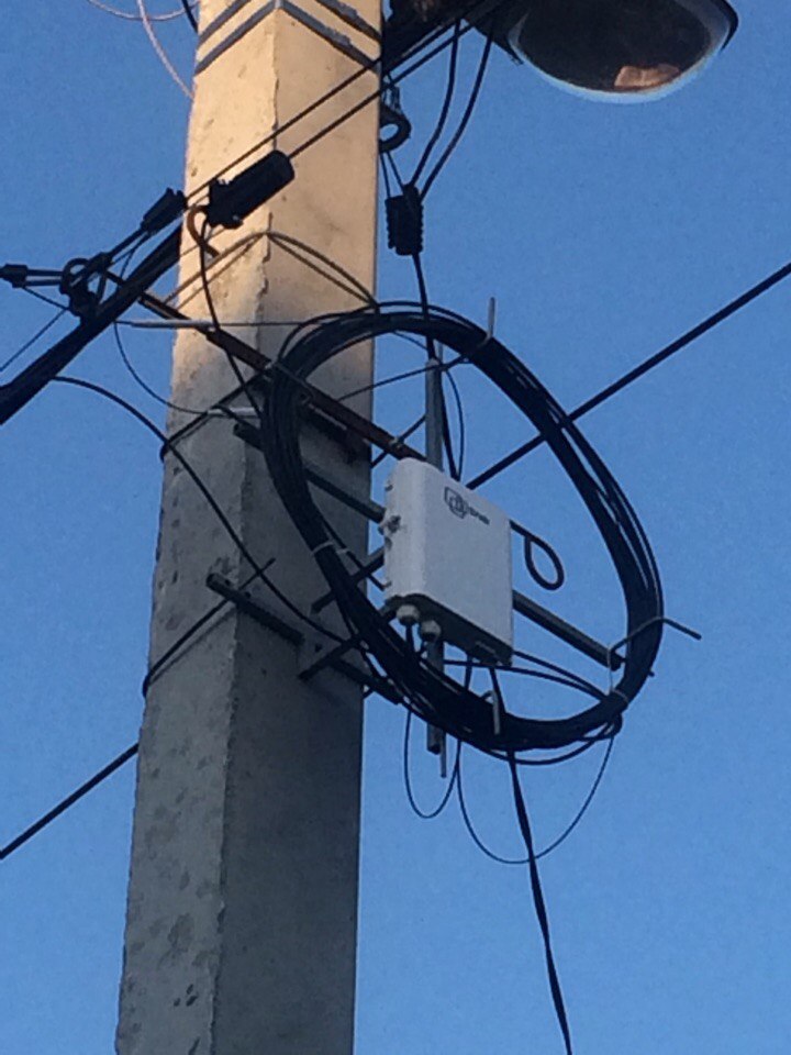

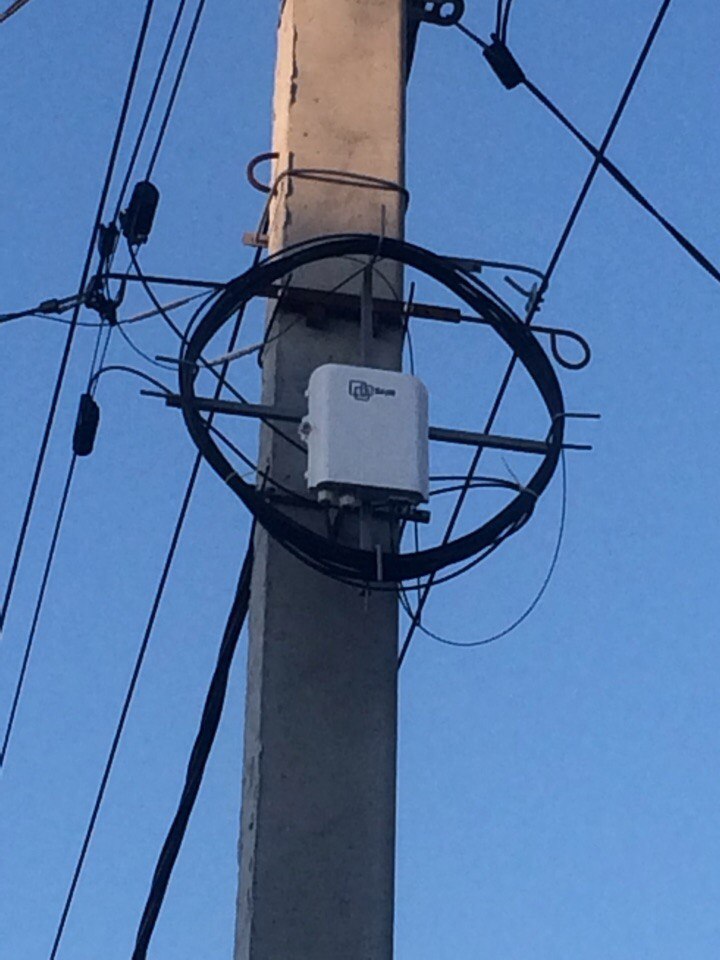

apelsin.ns Posted April 27, 2017 Posted April 27, 2017 (edited) По этому монтажнику в принципе голову трахать не нужно где что стоит. На опоре по любому зеленый, у абонента синий. Не трахать голову это строить всё на синих ;) Не согласен, если планировалось КТВ в сеть. P.S. Добавил муфты, с "орехами" на улице. Для примера. Прокатился, нашел самое не удачное крепление с ними. Есть на что указать монтажникам) Edited April 27, 2017 by apelsin.ns Вставить ник Quote
HCO-4el Posted April 28, 2017 Posted April 28, 2017 мы крепим микромуфты( орехи) , к кронштейну на котором висит сама муфта Вставить ник Quote

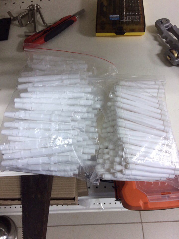

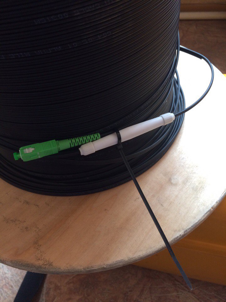

apelsin.ns Posted April 28, 2017 Posted April 28, 2017 (edited) Сегодня забрал очередную посылку с китая. Как и обещал фотки)) для сравнения. Новые на мой взгляд более эстетичнее смотрятся, и герметичнее. Edited April 28, 2017 by apelsin.ns Вставить ник Quote

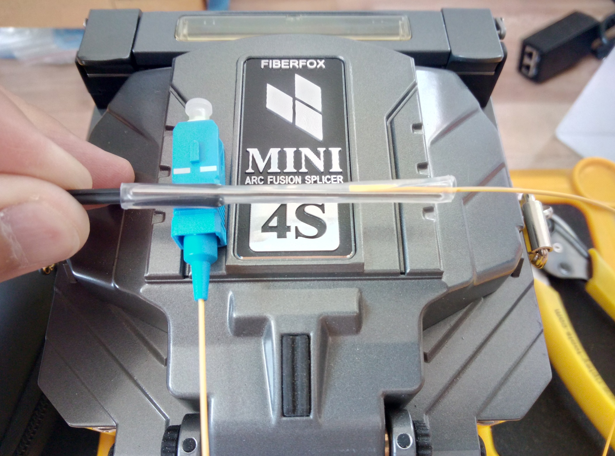

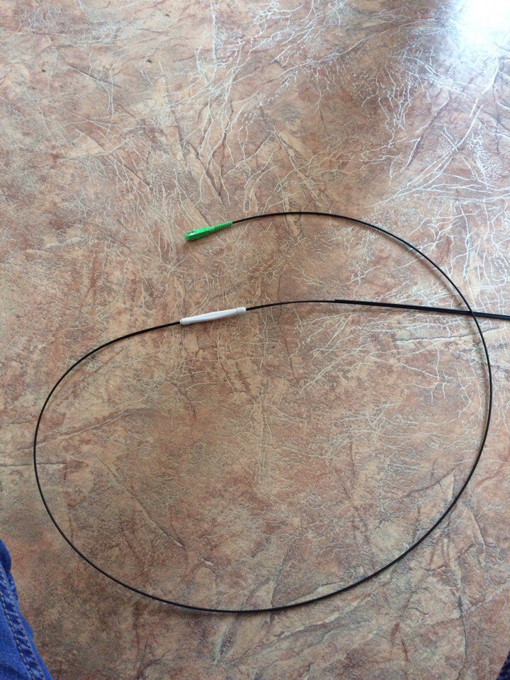

1ceman Posted April 30, 2017 Posted April 30, 2017 Вообще КДЗС для FTTH нормально усаживается и держит обычный пигтейл: Только 40 сек нужно усаживать. Для подключения абонента со стороны бокса/муфты самое то по моему- занимает меньше места, проще разделывать, меньше риск сломать сваренное волокно при надевании КДЗС. Наконец-то можем варить дропы без колхоза :) Вставить ник Quote
Bachaa Posted May 1, 2017 Author Posted May 1, 2017 Наконец-то можем варить дропы без колхоза :) Имхо для дроп кабеля лучше не придумаешь... пока сплайс он не подешевеет :) Вставить ник Quote
