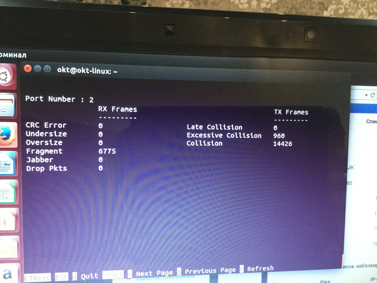

kraver1388 Posted May 8, 2016 Author Posted May 8, 2016 (edited) Обжим пары на 1 2 контакты с двух сторон. Автосогласоваться не получилось. После config ports 2 speed 10_half, с двух сторон, на одном свиче линк помигивает желтым, попробую с перемычкой. Пары 3 6 не поднялись и нет никакой индикации вообще. C перемычкой не получилось.На одном свиче загорелся линк,на другом нет. Edited May 8, 2016 by kraver1388 Вставить ник Quote
kraver1388 Posted May 8, 2016 Author Posted May 8, 2016 И по перемычке вопрос,она должна быть с одной стороны только,с другой все равно надо обжать две пары? Или перемычку надо делать с двух сторон? Вставить ник Quote
NiTr0 Posted May 8, 2016 Posted May 8, 2016 попробуйте обжать на обеих концах пару в 1 и 6, а между 2 и 3 кинуть перемычку. Вставить ник Quote
kraver1388 Posted May 8, 2016 Author Posted May 8, 2016 (edited) попробуйте обжать на обеих концах пару в 1 и 6, а между 2 и 3 кинуть перемычку. Попробовал,линк поднялся,но увы Edited May 8, 2016 by kraver1388 Вставить ник Quote
