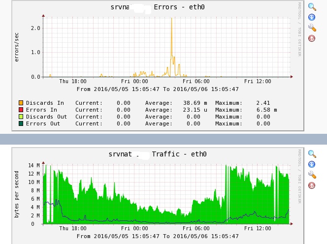

Новый узел , НАТ сервер провалы и обрывы ...но от клиентов жалоб нет , нагрузка не совсем большая . На данном интерфейсе (сторона вышестоящего магистрала ) ошибки и падения , тоже самое на абонентской стороне но нет ошибок . Что делалось, НАт настроен с учетом нагрузок, протюнили sysctl и нат таблицы в соответствии с прежними серверами . Сервер DL310 сетевушки встроенные гигабитные broacom (кажется ) дрова по умолчанию . Патчкорды менял на предмет ошибок . Ребят поскажите что может быть ...может кто сталкивался .
SNMP счетчики используете 32 бита? Очень похоже на переполнение счетчиков. Используйте 64 битные счетчики с интерфейсов.
Спасибо ! Не подумал , поменял, понаблюдаем ...
