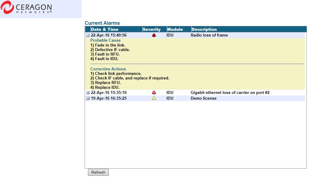

Aksell Posted May 5, 2016 Posted May 5, 2016 Здравствуйте. Установили Ceragon fibeair ip-10. Линк на 13км. Прямая видимость присутствует. Отъюстировали на -50. На данный момент используем демо лицензию с максимальным MRMC ACM_367Mbps-52MHz-256QAM-Grade-1. в адаптивном режиме. Пошел дождь и уже при -60 начали переключаться профили. а при -63 линк вообще упал. Хотя вроде как заявленная стабильная работа на данном MRMC до -65. В результате постоянных переключений профилей почему то на принимающей стороне сама сменилась частота на RX. (сбросилась в дефолт). В чем может быть проблема падения линка уже при -63? Логи и ошибки прикладываю. Ceragon_log.doc Вставить ник Quote
SSD Posted May 5, 2016 Posted May 5, 2016 Здравствуйте. Установили Ceragon fibeair ip-10. Линк на 13км. Прямая видимость присутствует. Отъюстировали на -50. На данный момент используем демо лицензию с максимальным MRMC ACM_367Mbps-52MHz-256QAM-Grade-1. в адаптивном режиме. Пошел дождь и уже при -60 начали переключаться профили. а при -63 линк вообще упал. Хотя вроде как заявленная стабильная работа на данном MRMC до -65. В результате постоянных переключений профилей почему то на принимающей стороне сама сменилась частота на RX. (сбросилась в дефолт). В чем может быть проблема падения линка уже при -63? Логи и ошибки прикладываю. Ceragon_log.doc Диапазон какой? Вставить ник Quote
zoro Posted May 5, 2016 Posted May 5, 2016 требуется Диапазон(сказали), размер антенн, выходная мощность на передачи с обоих концов и уровни приема с обоих концов. Вставить ник Quote
SSD Posted May 5, 2016 Posted May 5, 2016 требуется Диапазон(сказали), размер антенн, выходная мощность на передачи с обоих концов и уровни приема с обоих концов. По идее там 0,6 метра и мощность порядка 20 dbm. ТС Если так или даже выше, то с большой вероятностью антенны наведены криво, в этом и проблема. На таком расстоянии дождь так линк не угробит. Вставить ник Quote

nur16 Posted May 5, 2016 Posted May 5, 2016 15 гигагерц На такой частоте даже изменение влажности воздуха будет влиять на линк. Уровень -50 для модуляции 256qam слишком мал, запаса хотя бы в 20дб нету. Нужно добиваться уровня -42-45, тогда линк и релейки будут работать стабильно. Либо понижайте модуляцию или ширину диапазона. Вставить ник Quote
nay Posted May 5, 2016 Posted May 5, 2016 Здравствуйте. Установили Ceragon fibeair ip-10. Линк на 13км. Прямая видимость присутствует. Отъюстировали на -50. На данный момент используем демо лицензию с максимальным MRMC ACM_367Mbps-52MHz-256QAM-Grade-1. в адаптивном режиме. Пошел дождь и уже при -60 начали переключаться профили. а при -63 линк вообще упал. Хотя вроде как заявленная стабильная работа на данном MRMC до -65. В результате постоянных переключений профилей почему то на принимающей стороне сама сменилась частота на RX. (сбросилась в дефолт). В чем может быть проблема падения линка уже при -63? Логи и ошибки прикладываю. Церагоновский калькулятор говорит что: 4db не докрутили, должно быть -46.35 Чувствительность с включенным ACM на максимальной модуляции -61.5dbm Но падать во время дождя не должна была, видимо что-то перекосило в процессе работы ACM. Вставить ник Quote
heffalump Posted May 5, 2016 Posted May 5, 2016 Какая у вас поляризация? Если горизонт, то попробуйте поменять на вертикальную. Она немного слабее затухает в осадках. На таком расстоянии децибела 2-3 можно выиграть. Вставить ник Quote
zoro Posted May 6, 2016 Posted May 6, 2016 Да у него зеленка в зоне френеля, точнее прямо тютилька в тютельку над ней, и походу одну сторону на высоте 25м по вертикали не свели ;) При дожде зеленка намокает и... Вставить ник Quote
