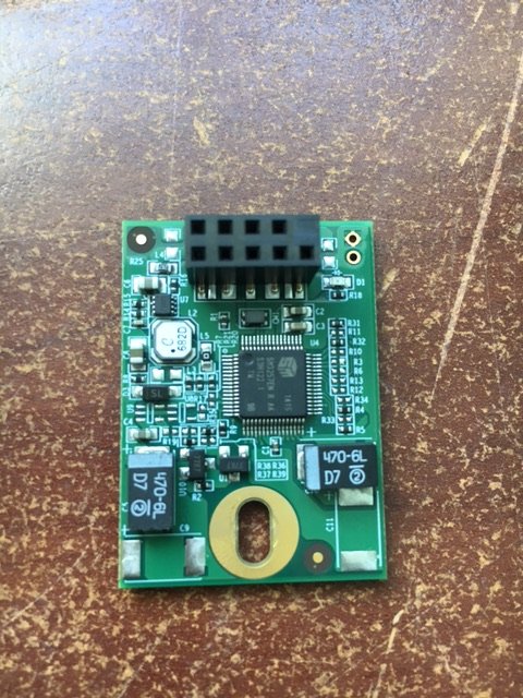

Luke_USC Posted February 26, 2018 Posted February 26, 2018 On 5/8/2016 at 11:08 AM, DemonS said: Вынул битый диск, вместо него воткнул обычную флешку. Вторую обычную флешку с install-media воткнул во внешний USB-разъем, стартанула система автоматически с внешней флешки и началась установка JunOS. После установки вынул install-media и система перезагрузилась в обычном режиме. Про заливку лицензий, конфигов и прочее не пишу - этой инфы полно на http://kb.juniper.net/ если можно уточнить как именно "вместо него воткнул обычную флешку" есть МХ104 - отловили такой же точно трабл - умерла внутренняя флешка - на картинке подпаяли к разьему обычную флешку - она увиделась но после загрузки система на нее не поставилась - плюется ошибками то делаем не так? Вставить ник Quote

DemonS Posted April 29, 2018 Author Posted April 29, 2018 В 26.02.2018 в 10:49, Luke_USC сказал: если можно уточнить как именно "вместо него воткнул обычную флешку" есть МХ104 - отловили такой же точно трабл - умерла внутренняя флешка - на картинке подпаяли к разьему обычную флешку - она увиделась но после загрузки система на нее не поставилась - плюется ошибками то делаем не так? Как именно? Нашел распиновку этого разъема (9-пин), там +,-,питание,земля. Взял обычную флешку на 16 гиг силикон-повер, соответственно соединил. перегрузился - флешка увиделась. Попробовал поставить систему. Фокус в том, что 12-я версия не поставилась, сказала, что она не может сделать разбивку флешки на разделы. Поставил 11-ю, она смогла сделать разбивку, а потом проапгрейдился на нужную. Затем купили в "sales@academ-complect.ru" модули "SSD EUSB 4GB AF4GSSGH-AABXP" которые и поставили в джунипер. Заодно прикупили оперативки пару планок на замену, если вдруг память откажет. Где-то у поредставителя apacer в москве, т.к. больше такой памяти нигде не нашлось. Пишите, если нужны подробности. В 11.12.2017 в 17:08, veranson сказал: вот про это можно по подробнее? Есть mx80? умер SSD диск. Его поменяли. С usb установили junos 11.1 и в системе нет портов. show chassis hardware пусто, как будто карт и XFP установленных нет. Ладно с картами, XFP то почему не видит. Может, лицензии доустановить надо? Я с таким не сталкивался. Может дело в версии джунос. Слаба б-гу, мы с таким не сталкивались, как-то беспроблемно настроилось. Установили систему, добавили лицензий, залили конфиг и в продакшн. Вставить ник Quote
root_1 Posted April 18, 2022 Posted April 18, 2022 Та же проблема. Народ, а есть ли у кого подменная флэха или можно с бэкапа на время снять. За аренду готовы заплатить разумных денег. Срок поставки у всех 10-11 недель =( А перегружать уже устали .... Если у кого есть решение - стуканите в личку. Спасибо. Вставить ник Quote
