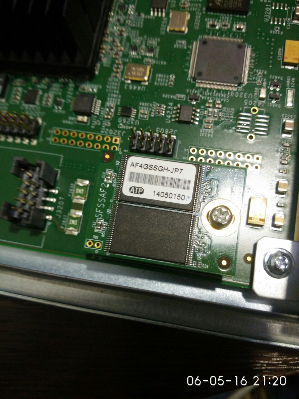

nuclearcat Posted May 7, 2016 Posted May 7, 2016 в MX80 накопитель впаян вроде (NAND memory). Джуны отличная железка, но время шатдауна у свича (в моем случае EX, и там полновесная freebsd похоже) и постоянные косяки при сбросе питания отбивают желание ставить их на необслуживаемые обьекты. Такой же болезнью страдали фряшники, пока там наконец не привинтили журналирование к ufs, но джун похоже так и живет в прошлом веке, хотя уже давно существует масса файловых систем заточенных именно под флешки. Вставить ник Quote
DemonS Posted May 7, 2016 Author Posted May 7, 2016 (edited) в MX80 накопитель впаян вроде (NAND memory). К счастью, не впаяны. Два стандартных слота. Фото прилагаю. Слева пустой разъем - это извлечен второй диск, что идет как da1. Именно он вышел из строя. Если нет хотя бы одного диска, любого, то дело даже до приглашения загрузчика не дойдет. Edited May 7, 2016 by DemonS Вставить ник Quote
zlolotus Posted May 7, 2016 Posted May 7, 2016 в MX80 накопитель впаян вроде (NAND memory). К счастью, не впаяны. Два стандартных слота. Фото прилагаю. Слева пустой разъем - это извлечен второй диск, что идет как da1. Именно он вышел из строя. Если нет хотя бы одного диска, любого, то дело даже до приглашения загрузчика не дойдет. Так система с флешки загрузилась? Все заработало? Вставить ник Quote
