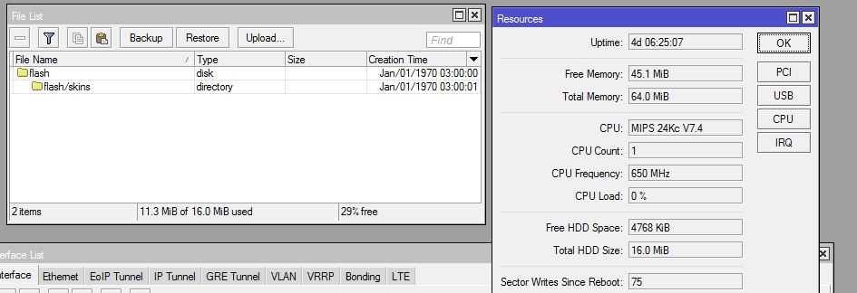

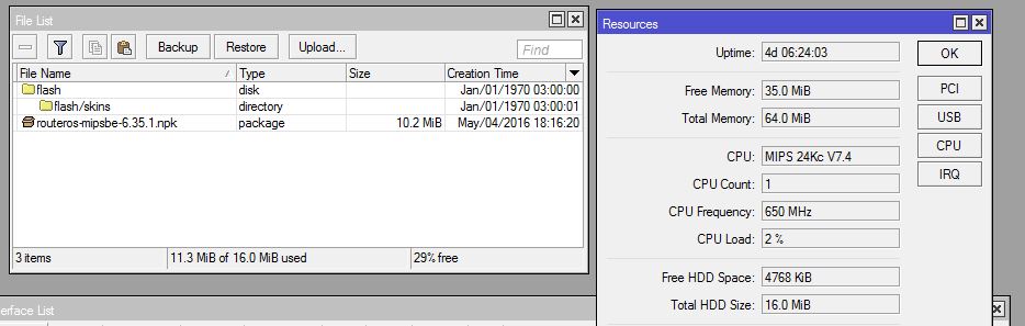

mafijs Posted May 4, 2016 Posted May 4, 2016 Всё очень проста - записивается в RAM. Но наверное есть опасения при обновлении eсли глюкануло... - то только netinstall поможет. Для наглядности - сцрееншот. Вставить ник Quote
dronis3 Posted May 4, 2016 Posted May 4, 2016 Понял, т.е прошивка вообще в флэш не попадает) Кстати старый роутер 128 показывает всего, а свободно 110, 18 уже занято. Значит в RAM. Вставить ник Quote

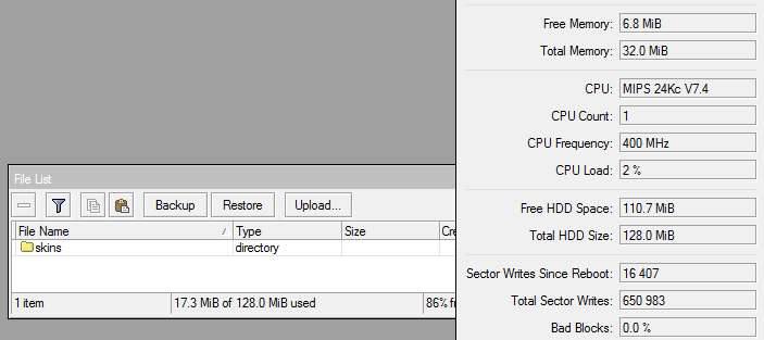

Ocean07 Posted May 4, 2016 Author Posted May 4, 2016 (edited) ...почему не получится загрузить и рестарт сделать? Прошивка весит 10+ мб. а памяти флэш 16мб. Прошивка 10+, флеш 16, свободно 4-5. Как прошивку на 10+ записать туда, где свободно 5? Или я что-то не догоняю? P.S. Или 16 мб флеш полностью отдано пользователю, а сама firmware с которой грузится МТ её не занимает? P.P.S. Приатачил скрин какой сейчас объем флешки на 750ом MT. Edited May 4, 2016 by Ocean07 Вставить ник Quote
