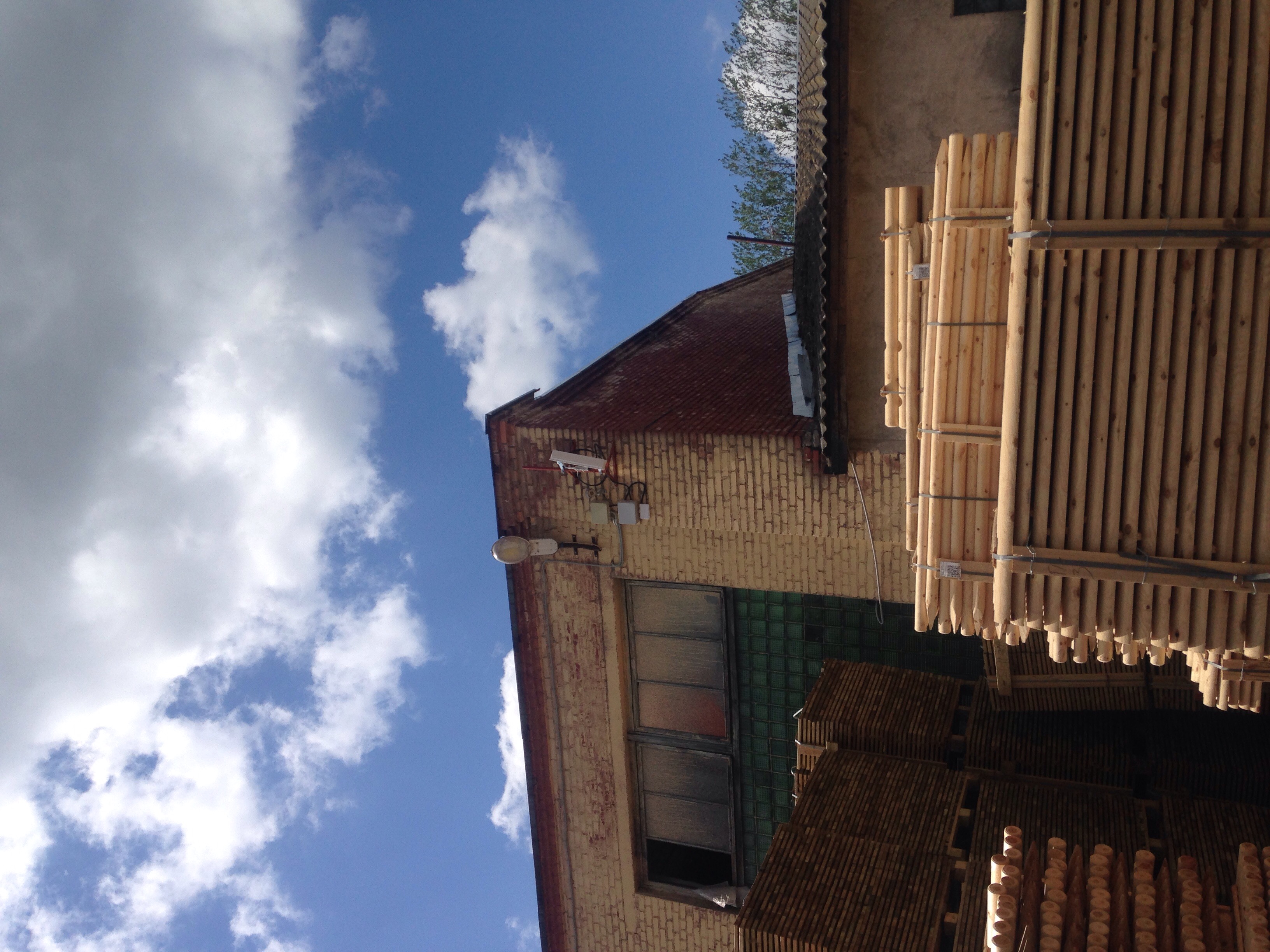

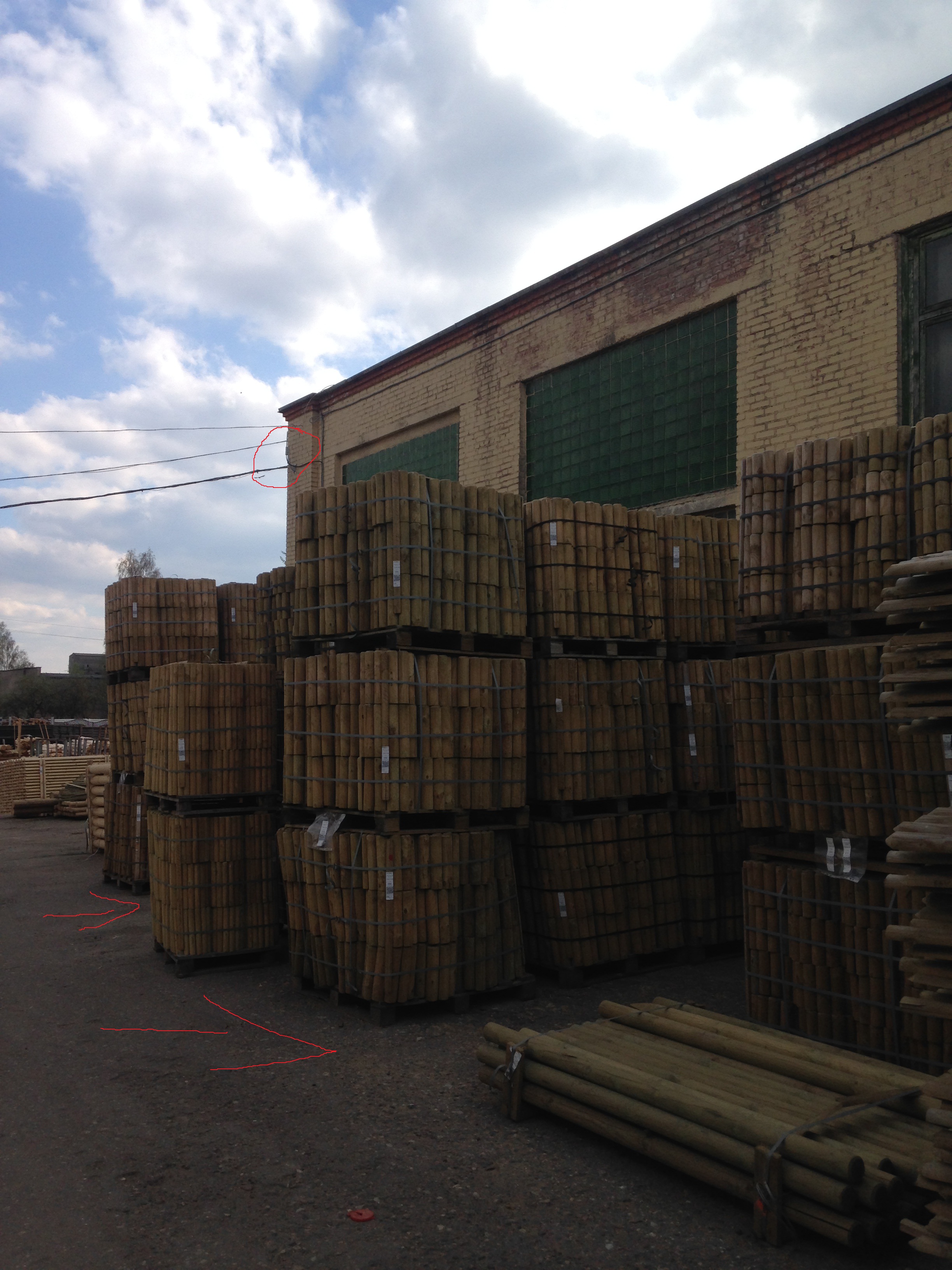

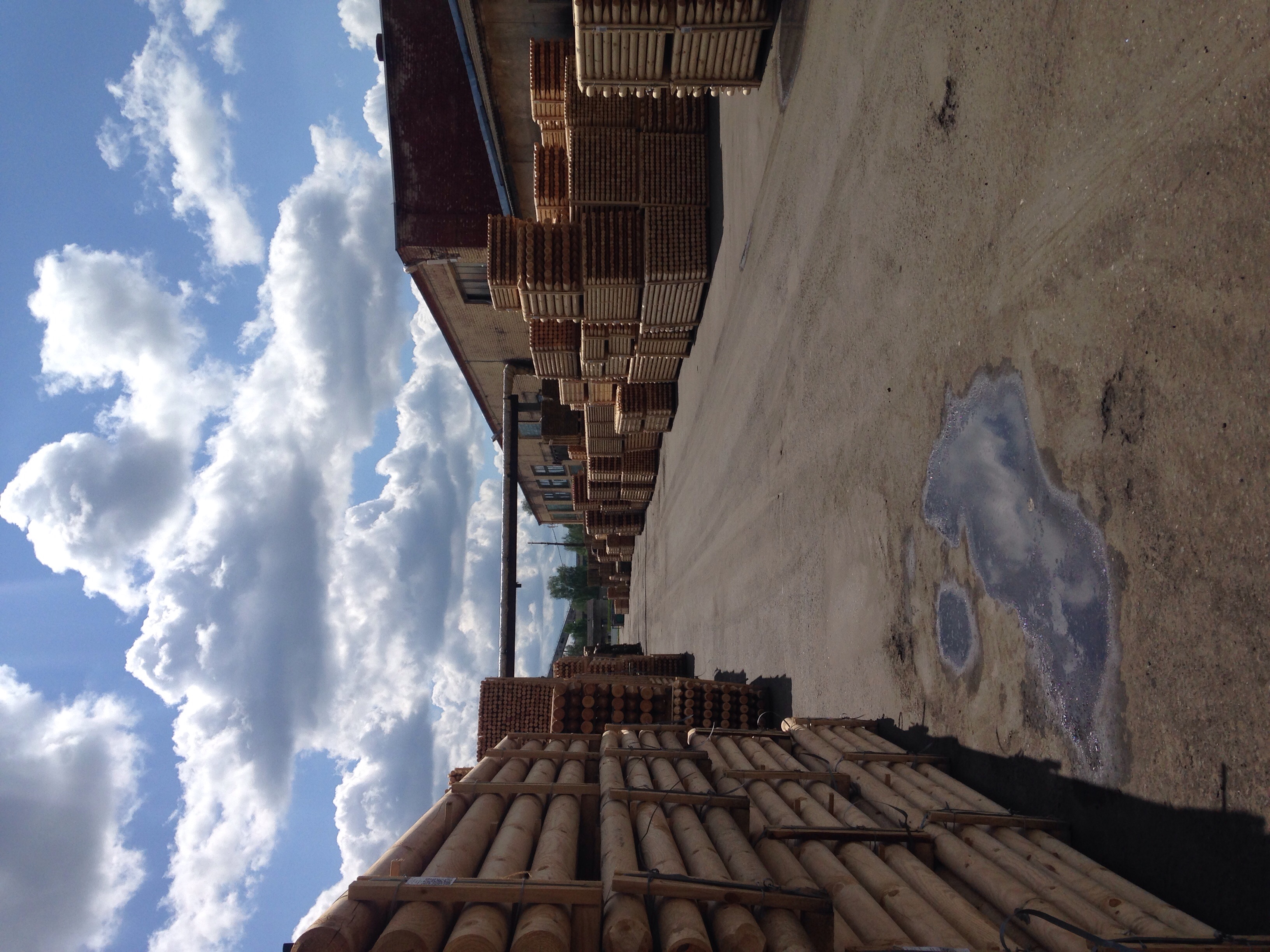

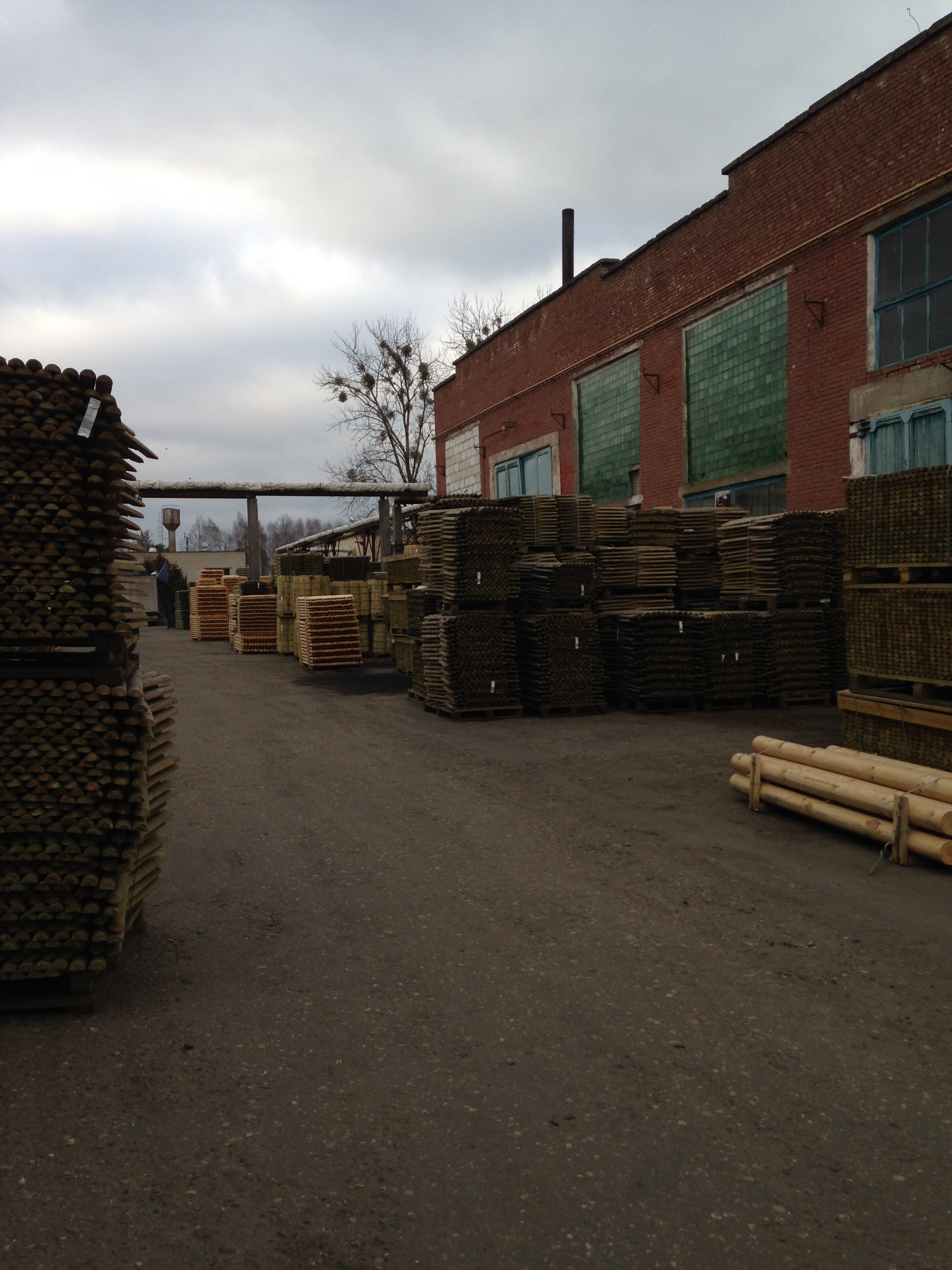

Доброго времени суток, тухнет сигнал когда заходишь в ряды как ниже на фото, причем расстояние по прямой линии не больше 20 метров
Эфир пустой, промзона, как только выходим из-за рядов, сразу полный приём.
Настойки 2.4 Ghz, 20Mhz в стандарте b принудительно, от CAPSMAN точка получает настройки 30dBi
Есть ли решение или дерево серьёзно так тушит сигнал?
В прямой видимости с этой точкой есть сигнал даже в 100 метрах, и уверенный приём, но в рядах не то, -80, а вообще тухнет, устройство любое, будь это пистолет для инвентаризации, мобильный телефон, ноутбук... связь они теряют одновременно.

У вас антенна стоит не правильно - круговая антенна должна располагаться на верху крыши, что бы рядом не было никаких предметов, в том числе и проводов.
Нужно заменить оборудование на секторную антенну, тогда все будет нормально работать.
Saab95, а как вы узнали, где установлена антенна?
Hrust прав, дерево пропитанное.
Какие варианты решений ? Повестить сектор и эту точку поставить в другое место ?
Сектор наподобие mikrotik QRT2?

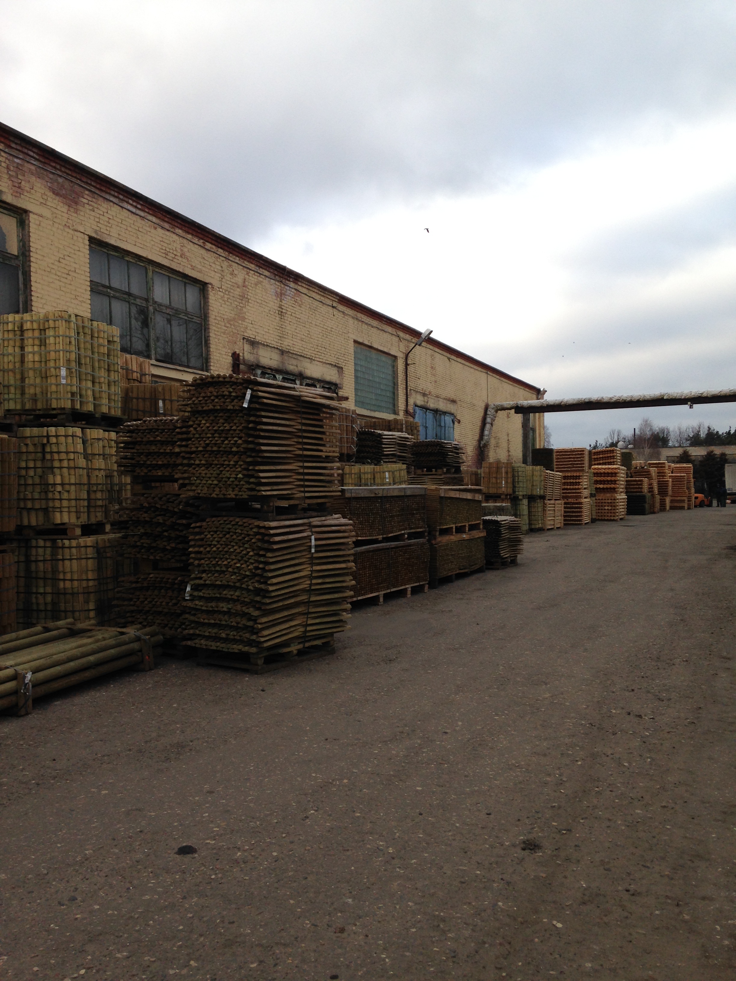

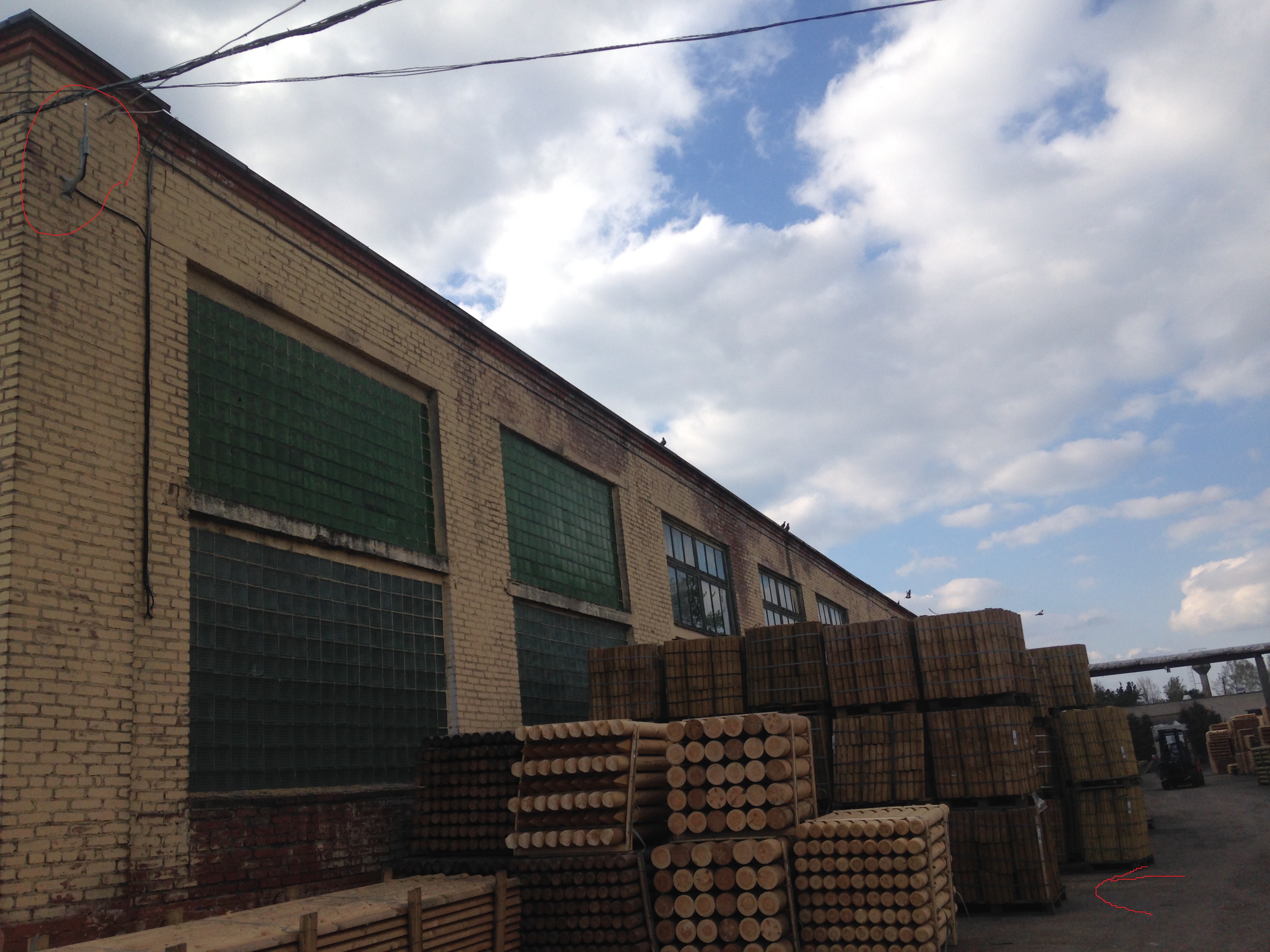

Самый лучший вариант - светить прямо на клиента, без препятствий и минимально необходимой мощностью. Напротив здания опоры есть?
Только в конце здания есть переход для труб.

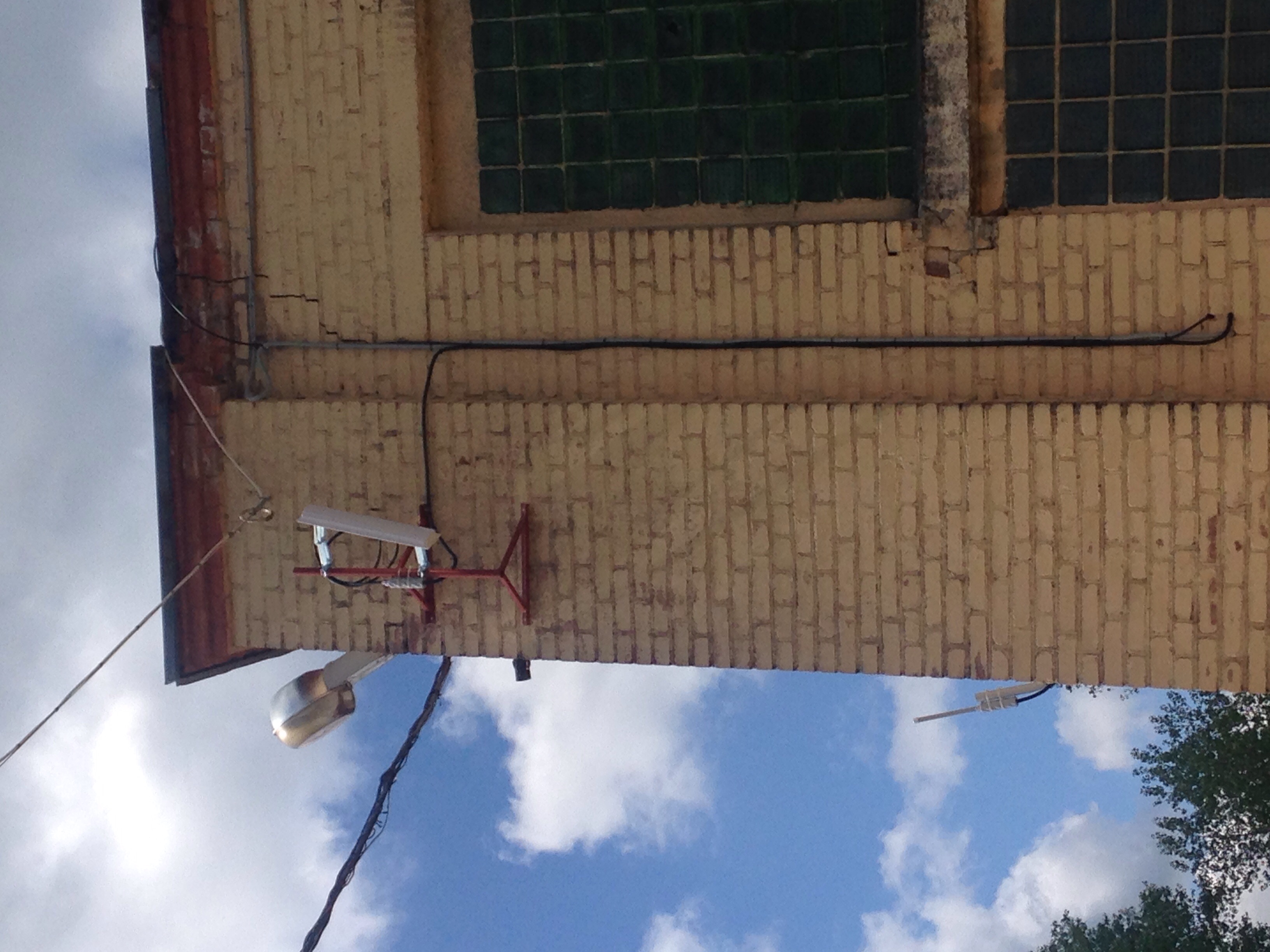

На конце здания тоже висит Groove, он уже встречает клиента на своей площадке, а вот всё что идёт вдоль здания ни groove в начале, ни в конце не подхватывает, как только заходим в любой ряд, сразу тухляк.
Предлагаете убрать Groove и на дальнюю колонну завесить что-нибудь секторное?

Если надо в обе стороны от трубы, то два сектора. Либо на здание, сверху вниз два-три сектора. И какие у вас клиентские устройства?

У всенаправленных антенн узкий угол по вертикали. В откпытом месте цепляетсья за край луча, растояние близкое - сигнал вроде хорошй. Заходиш в ряды - там уже краешка луча не хватает.
Такова моя версия.
Посмотрел фотку.
На неделе будем подвешивать секторную подключив в груву, расскажу результат
Вообще в данных случаях, когда нет возможности тягать кабель со здания на другое, делают мосты на SXT в 5ггц, и от них подключают много точек, например SXT G-2HnD, которые вешают на стенах и они работают секторными антеннами, естественно оборудование умело прячут за стены и т.п., что бы не создавали помех. Тогда покрытие будет хорошим и мертвых зон не будет.
При таких инсталляциях важно большое количество точек доступа. Стоимость грува примерно такая же, что и SXT, собирать же устройства на базе секторных антенн, то есть покупать саму антенну, устройство, собирать и т.п., не эффективно. Поэтому и нужно использовать уже готовые устройства, а на 2ггц у микротика из внешнего только SXT и имеется.

Результат стал гораздо лучше, в особенности по расстоянию покрытия по дальности, 120 градусов сектор с края лепестков светит норм, но при прямой видимости, если заходить в ряды то есть вопросы.
А вот самосбор на 912 плате с всенаправоенной антенной лупит так что даже создаёт конкуренцию сектору на улице хотя стоит в помещении.

Всем спасибо. На практике разобрался что и как работает. Пока сам не попробуешь не поймёшь :)
