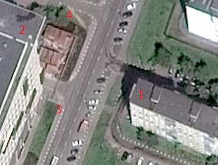

PuZaN Posted April 29, 2016 Posted April 29, 2016 (edited) Коллеги. Доброго дня. Столкнулись тут с подключением одного дома в Москве (ЮЗАО) со следующими условием- Подключение дома возможно только через кабельную канализацию. Т.е воздухом (ВКП) придти вообще никак( А так-как раньше работали только через ВКП. Стал вопрос, что дешевле? Кто согласует? Кто сделает? 1) В этом доме мы присутствуем 2) Этот дом надо подключить 3) Планируемая к установке мачта от земли наверное 8 метров (сколько там должно быть по плану? хотя там троллейбусная линия , видимо делать выше неё и диэлектриком) , дальше идёт газон, спустить кабель по мачте в землю и дорыться до цоколя дома. ~ 4-5 метров. Хотя наверняка есть какие-то ограничение по расположению мачты на определённом расстояние от дома. Хотя там облучение не будет, и на столбе будет только один кабель 4) Стоит мачта уличного освещения( может можно её задействовать?) но там потом всё равно надо будет дофига копать до цоколя дома. 5) ГНБ до цоколя ( в районе точки № 3) видел в одном месте "элегантное решение", но на фотке деревня. там такое возможно скорее всего и без всяких (минимальных) согласований. Edited April 29, 2016 by PuZaN Вставить ник Quote

PuZaN Posted April 29, 2016 Author Posted April 29, 2016 (edited) Как понимаю, от опоры освещения не более 10м до дома? Да. но там всё сложно( Там асфальтовый въезд, и там тоже надо будет бурить( Т.е попадём не просто на ГНБ или опора. а и на Опору и на ГНБ/либо руками пробивщиком бить, но приямок такой мы там выкопать не сможем. И из дома не дадут, бить ГНБ. Так что только вариант подойти снаружи дома, и дальше коронкой бурить фундамент. Edited April 29, 2016 by PuZaN Вставить ник Quote

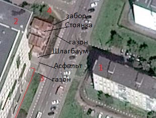

PuZaN Posted April 29, 2016 Author Posted April 29, 2016 (edited) Въезд принадлежит УК. Асфальтовый.Копать въезд не разрешает УК. красным обвёл цоколь. к которому в итоге надо дойти. Edited April 29, 2016 by PuZaN Вставить ник Quote

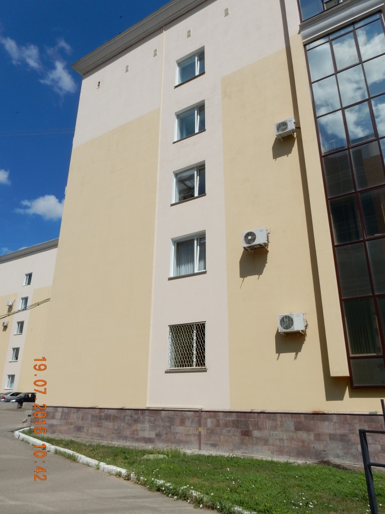

frol13 Posted July 22, 2016 Posted July 22, 2016 Воздухом на дом нельзя, т.е. вообще никак на фасад/крышу нельзя. Дом образцовой культуры содержания и быта (с) Может все-таки попробовать зайти, спустившись по фасаду? Пример прикладываю. Редкий случай, когда глаз радуется. Самый центр, образцовей некуда. Воздушный ввод- с другой стороны, кабель- самонес опущен по фасаду в кабель-канале, крашеном под цвет и введен в колодец, устроенный на зеленке, там муфта с переходом на кабель в ленте, введенный через подвал. Колодец- вам не обязателен, так уж с нас истребовали. Вставить ник Quote
PuZaN Posted July 22, 2016 Author Posted July 22, 2016 Нельзя( Только в цоколь рыть либо ставить столб(но жильцы предварительно против), хоть я и хотел замаскировать столб под дерево ;) нажми на фото для просмотра ещё больше фотографии сотовых башен Вставить ник Quote
