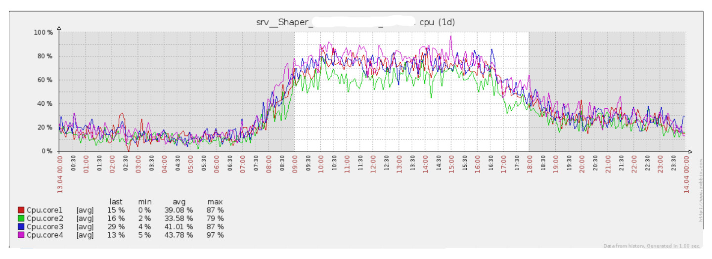

В ЧНН нагрузка на проц 80%.

1. Все child очереди обрабатываются только одним ядром процессора, тем которое обрабатывает parent queue. Таким образом у вас загружается только одно ядро.2. Типы очередей я бы поменял на sfq
Я бы на Вашем месте избавился от parent очереди.
Это пинг в ЧНН? Есть график в течение суток?
Да, нужно инкаминг убрать, присоединяюсь к AciDSAS.

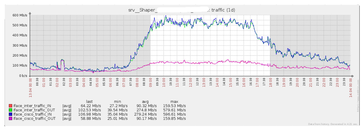

Скажите, а какова общая скорость и ппс через роутер в пиках/среднем?
Вообще не нужно использовать никакие деревья, а делать все простыми очередями, там тоже есть паренты всякие, для особых случаев.
