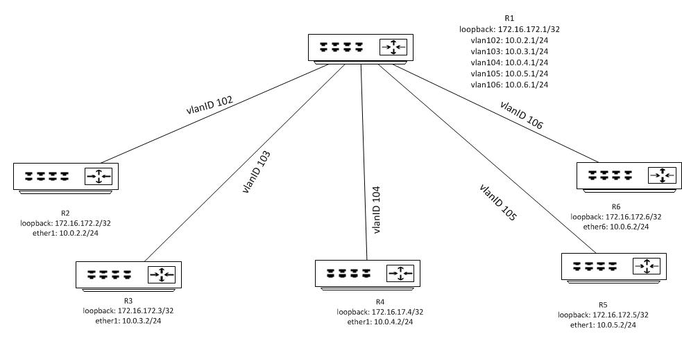

6 Микротиков RB2011.
Собрана схема, когда 5 микротиков соеденены с 1 посредством вланов и поднят оспф.
Все поднимается, работает. НО рандомно, через пару дней одна из точек отваливается (именно ospf между основным и боковым роутерами).
Танцы результата не дают.
По логам точка А (боковой роутер) шлет запросы (hello), точка Б (основной роутер) не отвечает (а обратные запросы-ответы от точки Б к А ходят).
Помогает 100% смена подсети на влане (например, было 10.0.7.0/24, стало 10.0.2.0/24) - все поднимается и работает еще несколько дней.
В планах 1) отснифферить на роутере - видит ли молчащая сторона запросы (я только учусь, поэтому не сразу проверил, но до роутера долетают, в пределах 1 свича).
2) поменять network-type на point-to-point (жду приезда подопытных роутеров).

Криворучкин, если между маршрутизаторами есть свитч - может быть косяк свитча при обработке мультикаста. В обычном режиме ospf общается именно мультикастом. Глядите входящие ospf-пакеты на интерфейсе приходят ли.
Также иногда вылезает глюк с авторизацией через key-chain. Если у вас авторизация не требует плавающих ключей - используйте статические пароли на интерфейсах вместо key-chain
Edited by nkusnetsov
nkusnetsov
Сниффер показывает, что мулькаст пакеты в наличии (и от роутера и к роутеру), но пока не разобрался, как просмотреть наличие ответов (они юникастовые, и пока признак фильтрации не придумал). К тому же склонен доверять свичу в вопросах мультикаста - никогда проблем не было с мультикастом в таких свичах.
Авторизация не включена, думаете, есть смысл?
nur16
Не понял разницы, особенно в конкретном случае - там вроде разница в просчете стоимости маршрута. В данной прямой как доска схеме это важно?
VolanD666
Поменял нетворк-тайп на поинт-ту-поинт. Если соседей жестко задать... Тогда уже может вообще в статику перейти?
У вас просто настроено все через не правильное место. Если включаете OSPF то не надо делать ничего лишнего - в нетворках указываете сеть, обычно указывают большую, а не по адресу для каждого интерфейса, сами интерфейсы в оспф не указывают, они туда добавятся автоматически. Вручную интерфейсы добавляют в случаях, когда надо разную метрику задать или тип связи поменять.
Кроме всего нужно посмотреть что происходит когда точка отваливается, например зайти по мак телнет и посмотреть на список маршрутов, так же нужно вачдог настроить, что бы при потере маршрутов роутер сам перезагружался.
Замена типа связи на поинт ту поинт ничего не даст, т.к. он используется для туннельных интерфейсов, в вашем случае нужно менять на поинт ту мульти поинт, сделать это можно даже удаленно - сначала меняете на дальних роутерах, потом на центральном, тем более вы интерфейсы вручную уже добавили.
