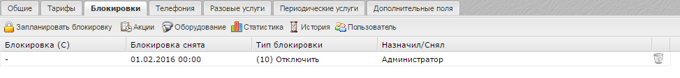

Добрый день.
Решил запустить тарификацию телефонии через кредитную схему по постоплате, для эмуляции создал:

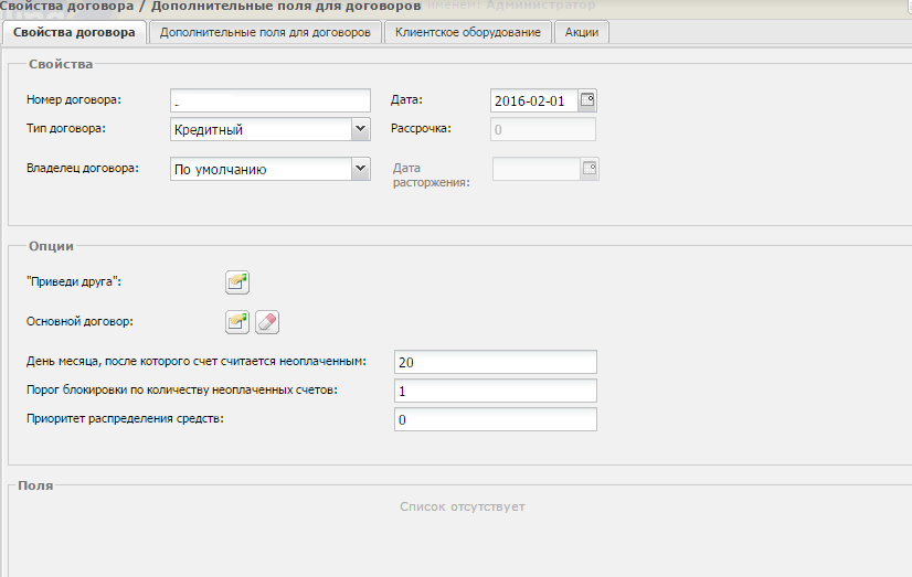

1). Кредитный договор <> 1.png (день месяца, после которого счет считается неоплаченным - 20, порог блокировки по количеству неоплаченных счетов - 1);

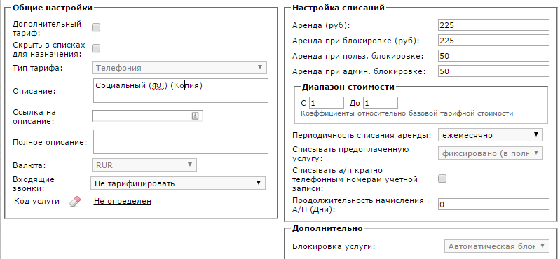

2). Тариф с постоплатой со списанием ежемесячно <> 2.png;
3). Создал учетку, привязал ее к тарифу и договору, а так же включил ее задним числом 01.02.2016 <> 3.png и 3.1.png, чтобы увидеть как работает схема уже сейчас.

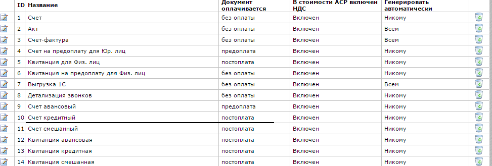

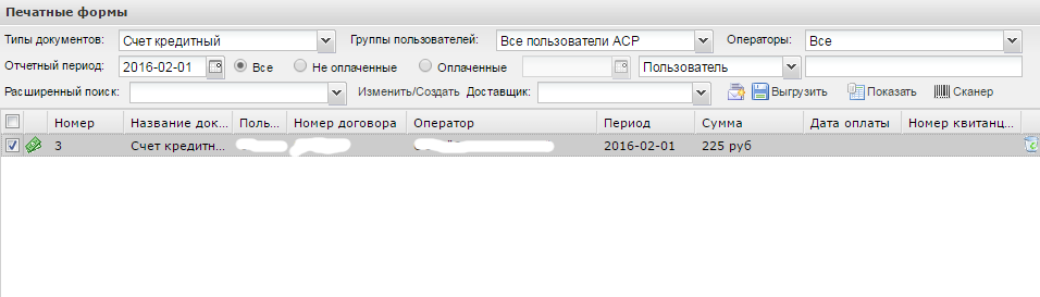

4). Сгенерировал через печатные формы "Счет кредитный" <> 4.png, на период 02.2016 от 01.03.2016 <> 5.png.

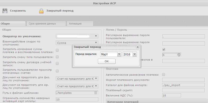

Предполагал что учетная запись имея два списания за 2 месяца и 1 неоплаченный счет, т.к. дата выставления его 01.03.2016, а уже 27.04.2016 уйдет по условиям кредитного договора, а именно порог блокировки по количеству неоплаченных счетов = 1, в блокировку, но данной процедуры не происходит. Вроде бы все условии учел:

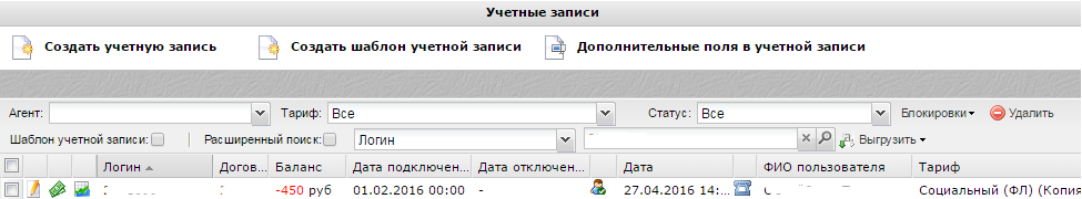

списания аренды за два месяца тоже произошли по 225 р., теперь на балансе -450 р. и по идеи неоплаченный счет, но блокировки так и не наступает, рестартил ядро, не помогает, перечитал доки несколько раз, не могу понять чего не хватает. Мб у меня что не так с ядром LANBilling 2.0 Core Server Build: 18.0 (Mar 10 2016 15:33:10), rev #334e8b10.
Перевожу на смешанный тип договора, блокировка наступает, иногда не сразу, но после рестарта ядра точно, значит что-то не так с выставленным счетом, только что не пойму, по срокам он уже должен быть неоплаченным. Ранее использовал только авансовые типы договоров для радиуса и нетфлоу, с ними проблем не было.
Поделитесь опытом, кто реализовывал схемы с постоплатой

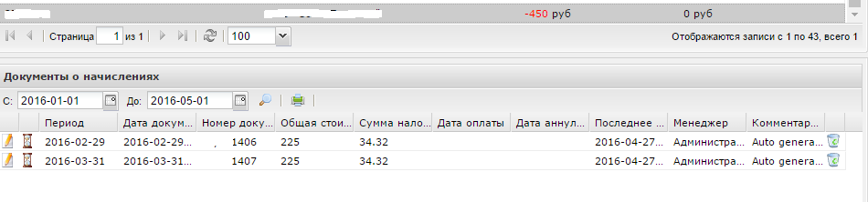

Не хватало документов о начислениях, сформировал вручную и блокировка на учетной записи наступила, не понятно только почему они автоматически не формируются на основании списания. А выставленный счет я так понял и не нужен, удалил его, без него тоже все отрабатывает.
Посмотрите на 4 пикчу, у вас автоматическая генерация не включена. Может поэтому?
не, это генерация документа, который выставляется через шаблон как на 4ом скрине (если поставить автомат, то будет формировать именно его), у меня акты и счет-фактуры автоматом формируются по такому типу в начале месяц для предоплаты, только без оплаты самого документа. Не хватало документа по начислению, видимо по документации "счет" это и есть документ начисления, только об этом как-то не сказано
вот скрин док-ов которые надо было сформировать
Все верно блокировка по неоплате счета идет по документам о начислениях, которые формируются только в ручную. А печатные документы на эту блокировку никакого влияния не оказывают. Из-за этой блокировки приходится использовать систему финансовой отчетности.
Сделано очень не удобно.
