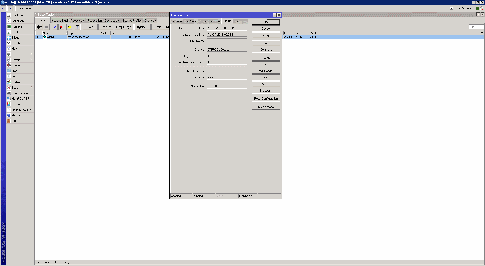

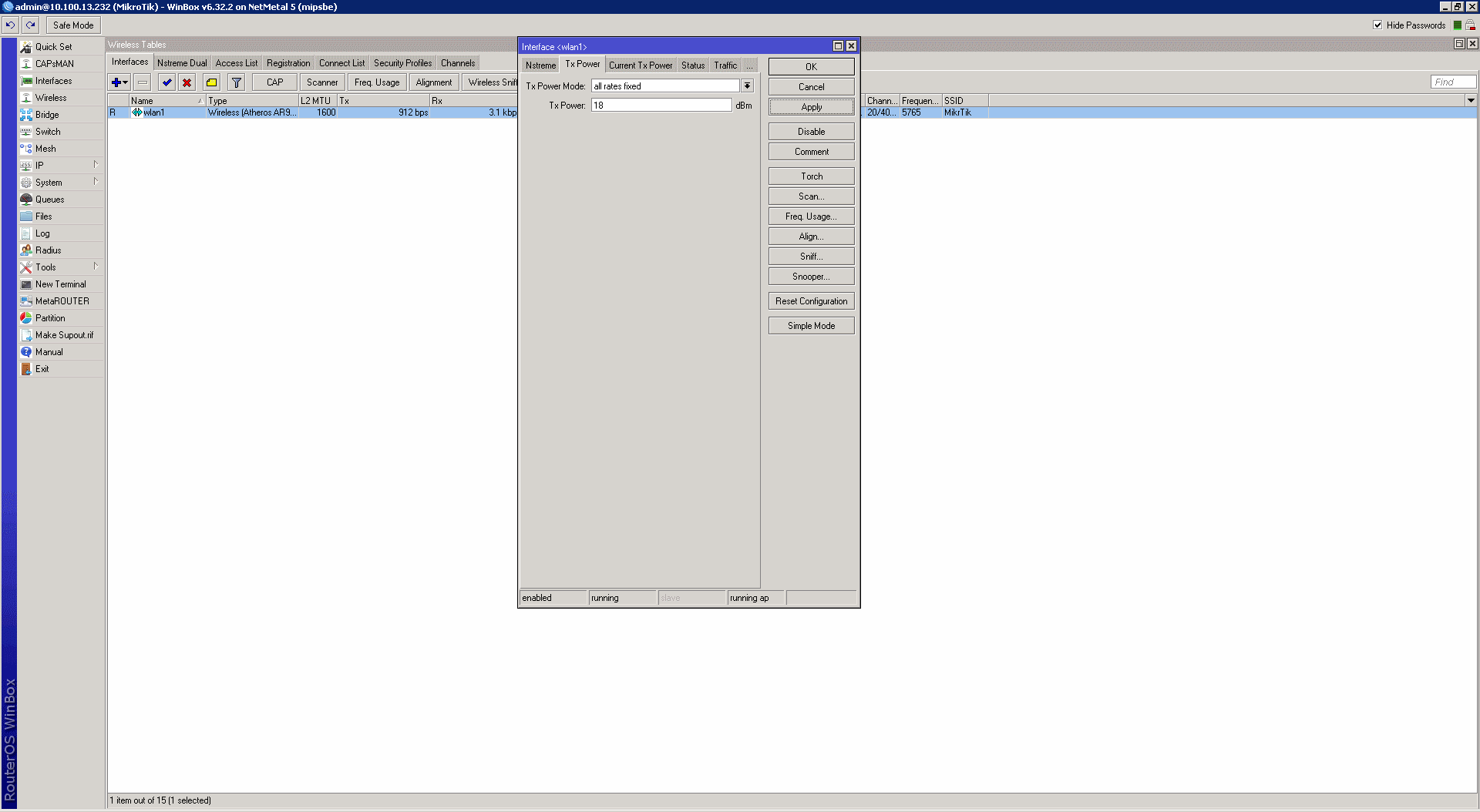

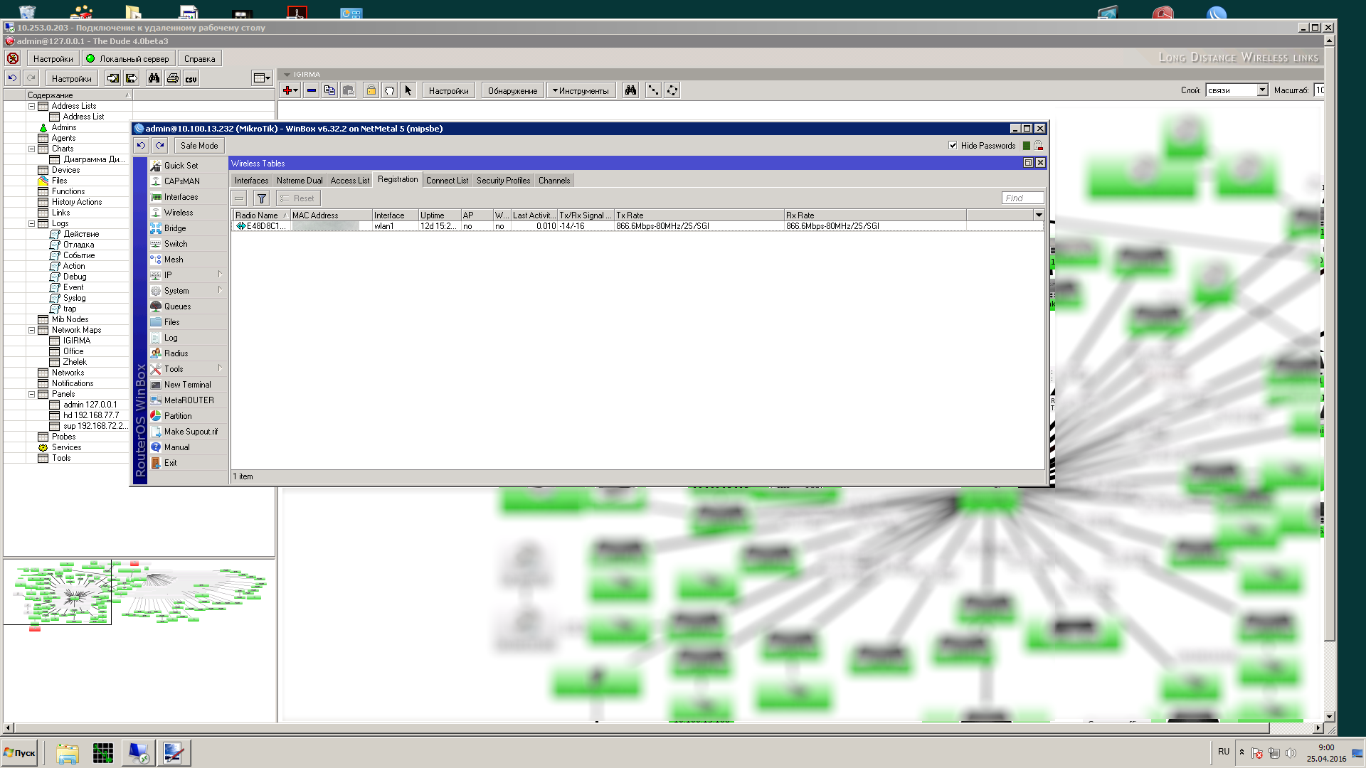

Расстояние ~2км
Уровни TX 18dB - выше только поднимались уровни TX/RX без увеличения канальной скорости и к стати уменьшались CCQ (видать начинали слышать свои отраженки) так и оставили на 18dB...
Остальное без слов...

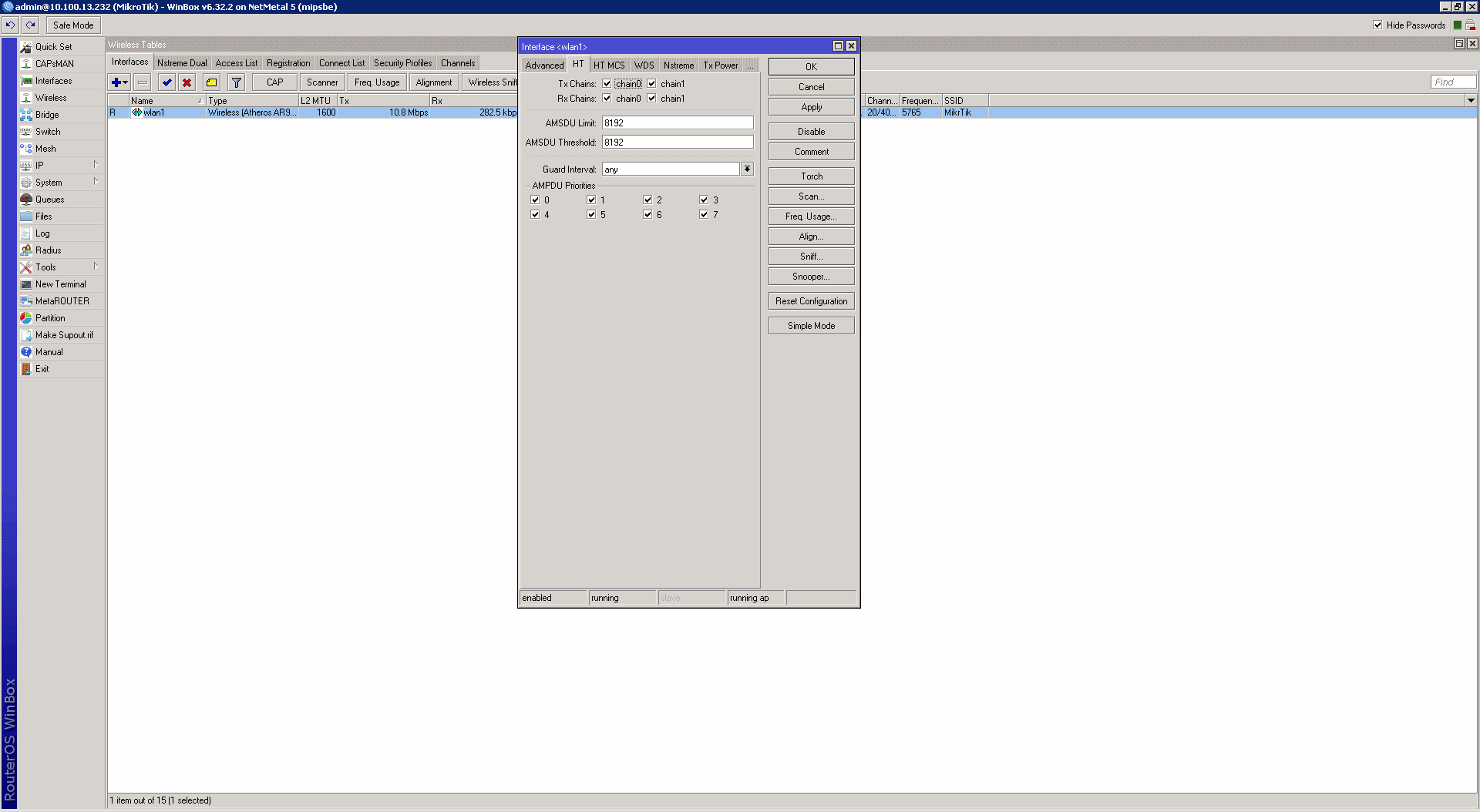

покажите настройки, уж очень интересно

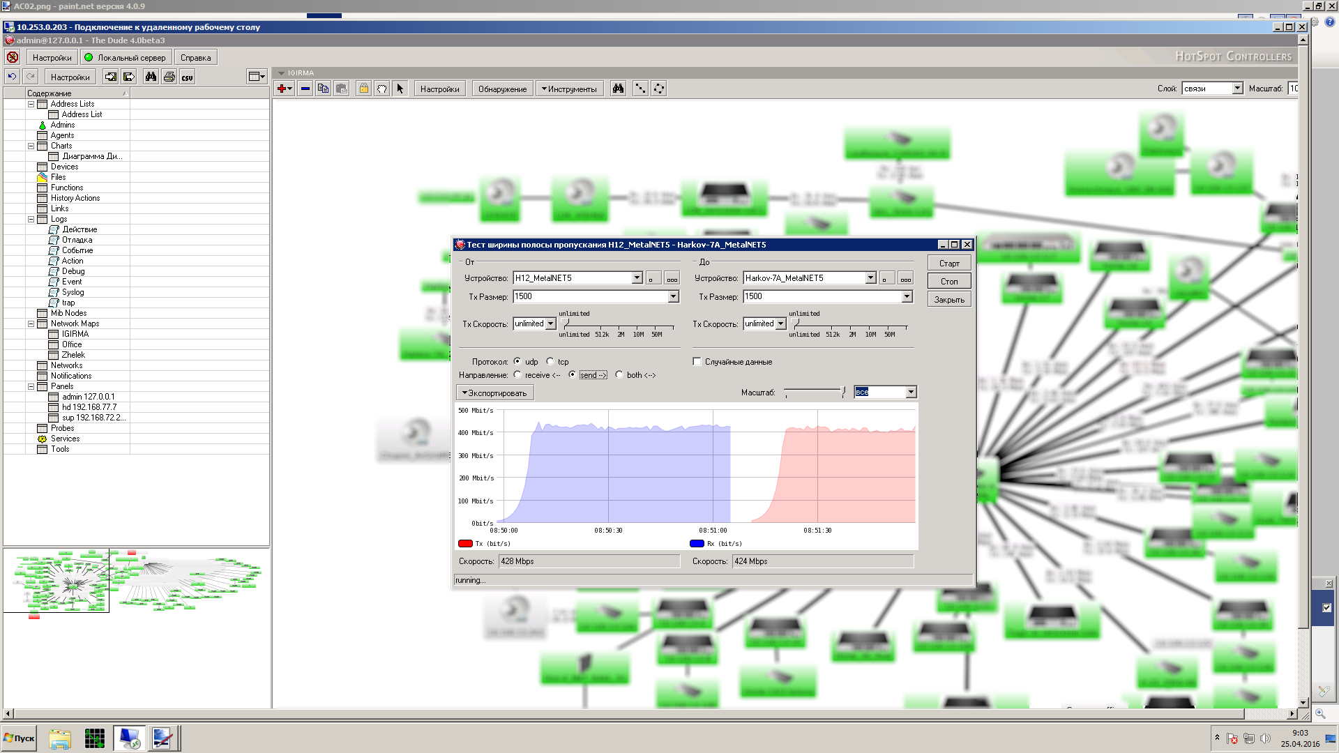

в тесте точки были бриджом, т.е. их не нагружали? имеется вииду кто генерил и кто принимал трафик

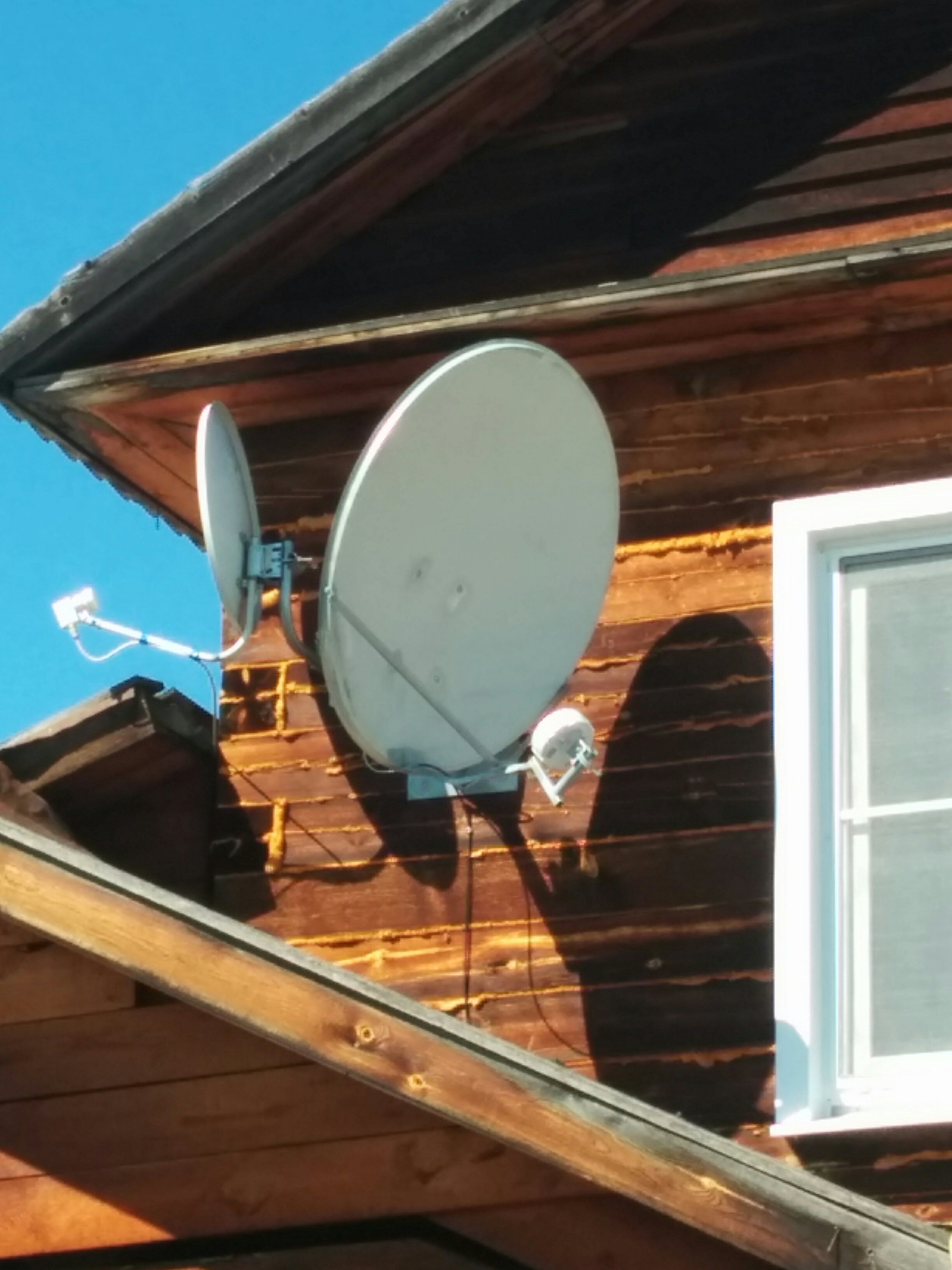

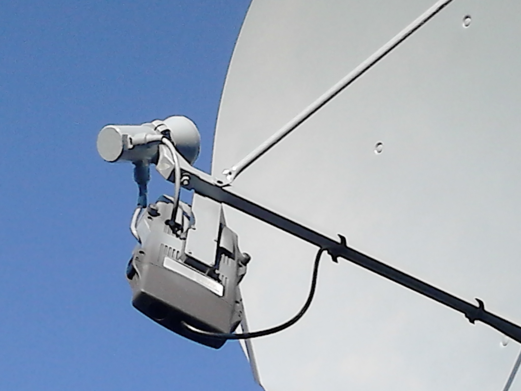

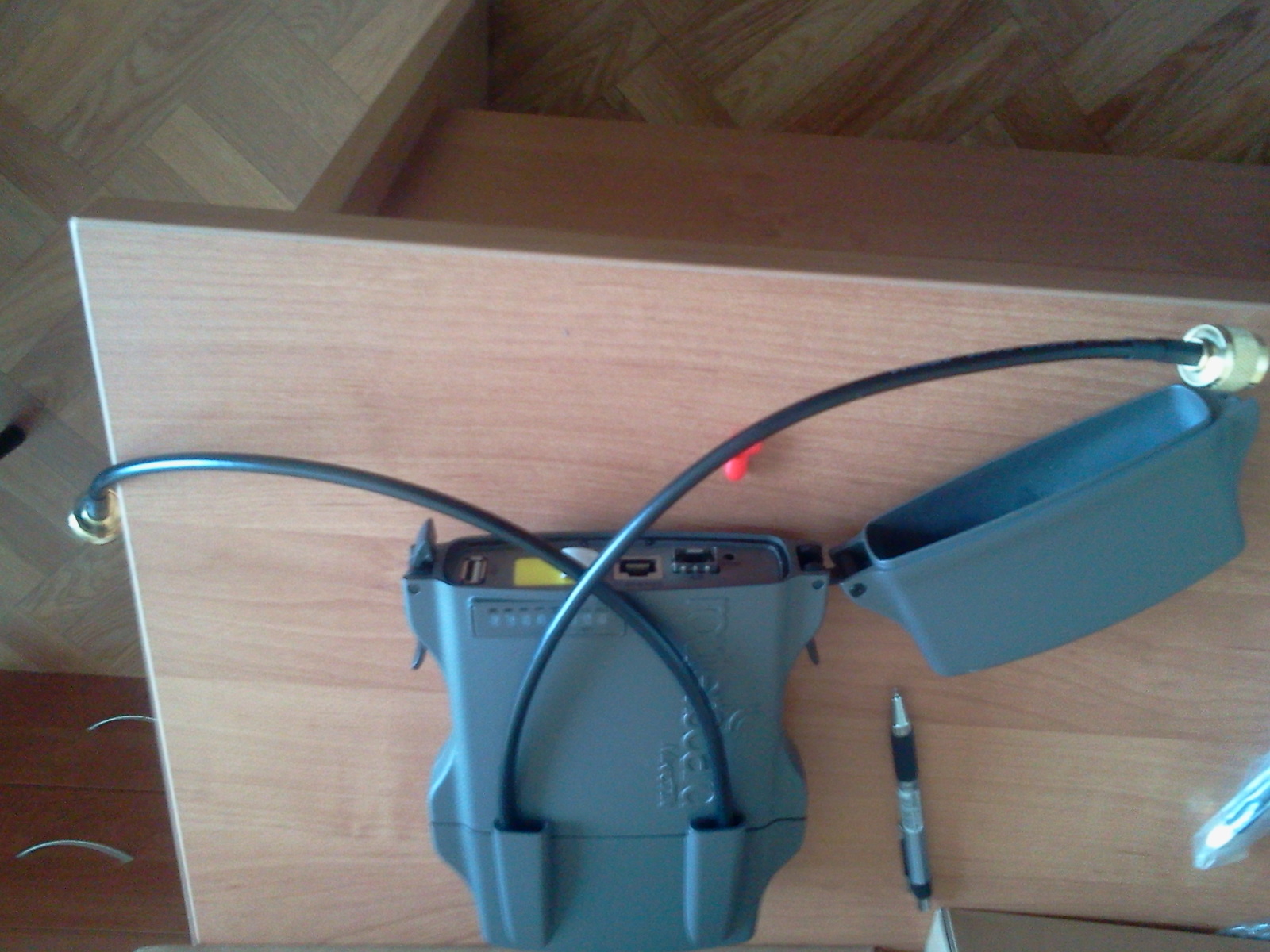

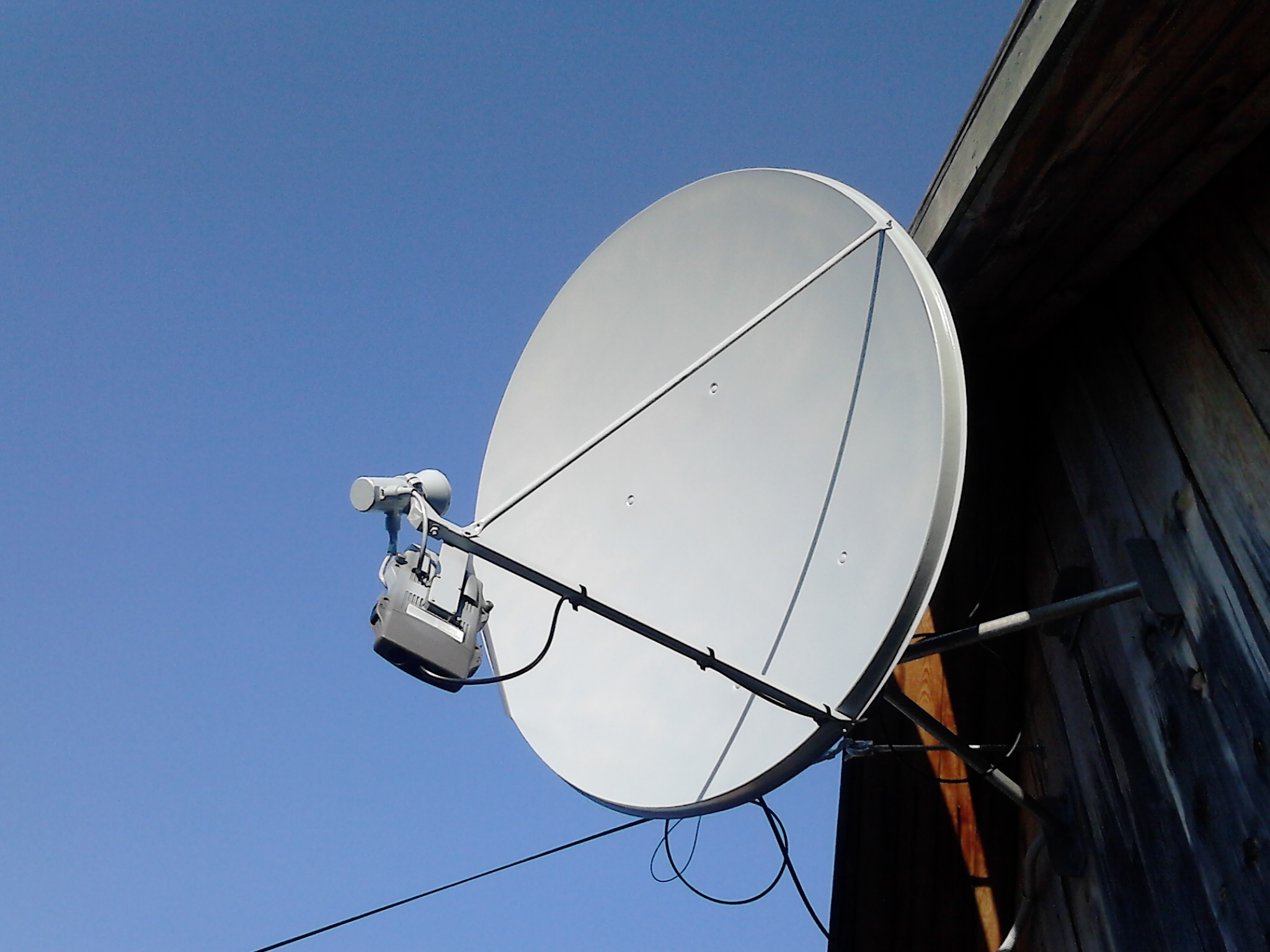

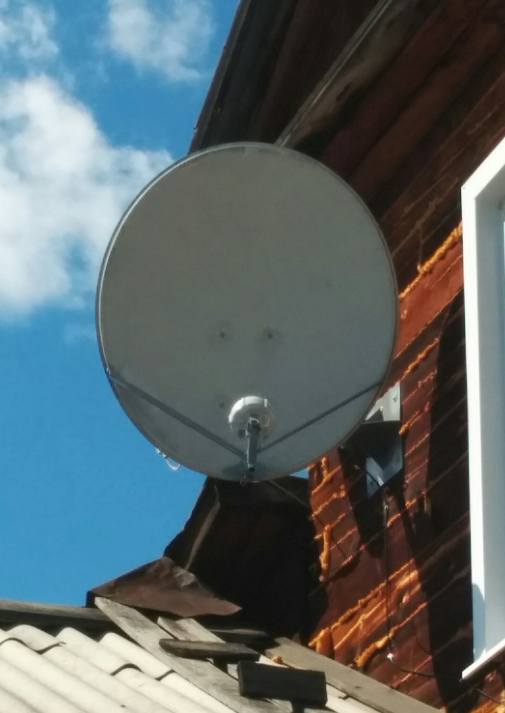

Да, c одной стороны на пятиэтажке NETMETAL 5AC c Супраловской 90см антеной.
С другой у матери NETMETAL 5AC c Супраловской 110см антеной.

с такими антеннами и на таком расстоянии почему бы и нет, только по факту 200 на 200 не выдаст будут рывки и падения
вот вам 10 километров, подкрутил чутка, надо ещё посмотреть, но 80мгц это перебор, не стоит мне кажется так светить
Когда настраивал то тэстил Бандом UDP RX/TX одновременно было в районе 210-240 несколько скакало но работало сутки в этом режиме стабильно.
Сейчас снять и показать не могу - полуночники еще на канале сидят. (от матери оптикой 4 луча по 8 жил отходят.)

Данный линк стоит с октября 2015 года за зиму подключили 8 пока коттеджей. Сейчас (весной) начали от него
отводить лучи оптики по близлежащим улицам. За зиму было только одна проблема при -49грС не завелся родной БП
(стоит в чердаке в мет ящике) после выкл-вкл энерги. Аккуратно сняли (кабеля как стекло) прогрели в доме и поставили
в -49 завелся. Больше приколов таких не стали ждать при потеплении заменили на Mean Will ADD55B заодно на аккумулятор посадили. Работает стабильно.

Куда уж дешевле в любом регионе антенны СУПРАЛ или уж если Китай то только SVEC от 90см до 110см - 1200-1800 руб.
+ руки умеющие работать со сваркой и болгаркой + 30минут времени + 1 ночь на высыхание краски и в итоге ...
