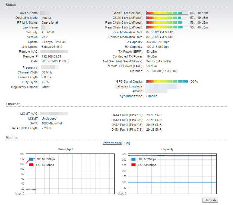

Unker Posted April 29, 2016 Posted April 29, 2016 5х потянет 338/102 на модуляции 8х. Антенны 30 диши поставьте с двух сторон. У фибера 5/5U антенны слабоваты для расстояния свыше 20 км, будет модуляция плавать 6х-4х. Вставить ник Quote

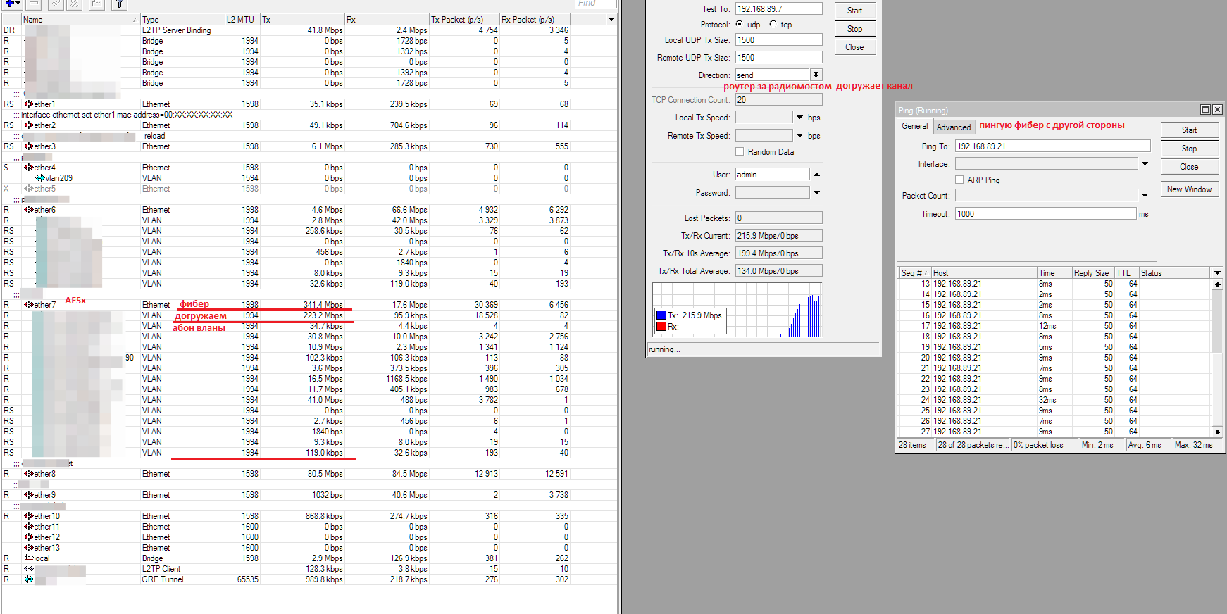

linkodd Posted April 30, 2016 Posted April 30, 2016 5х потянет 338/102 на модуляции 8х. Антенны 30 диши поставьте с двух сторон. У фибера 5/5U антенны слабоваты для расстояния свыше 20 км, будет модуляция плавать 6х-4х. а был опыт? кстати, а пинг какой будет? и будет ли нормально 100 мбит спидтест выдавать? с этим проблемы наблюдались как на тиках так и на юбиках Вставить ник Quote
rdc Posted April 30, 2016 Posted April 30, 2016 Попинговал свой 21км пролёт - разница между ближним и дальним порядка 0.8ms. Спидтест выдаёт сотни мегабит. Вставить ник Quote

Unker Posted May 3, 2016 Posted May 3, 2016 Оставлю это здесь. IP на веб фибера и пингуемом с микротика сохранены. Вставить ник Quote
