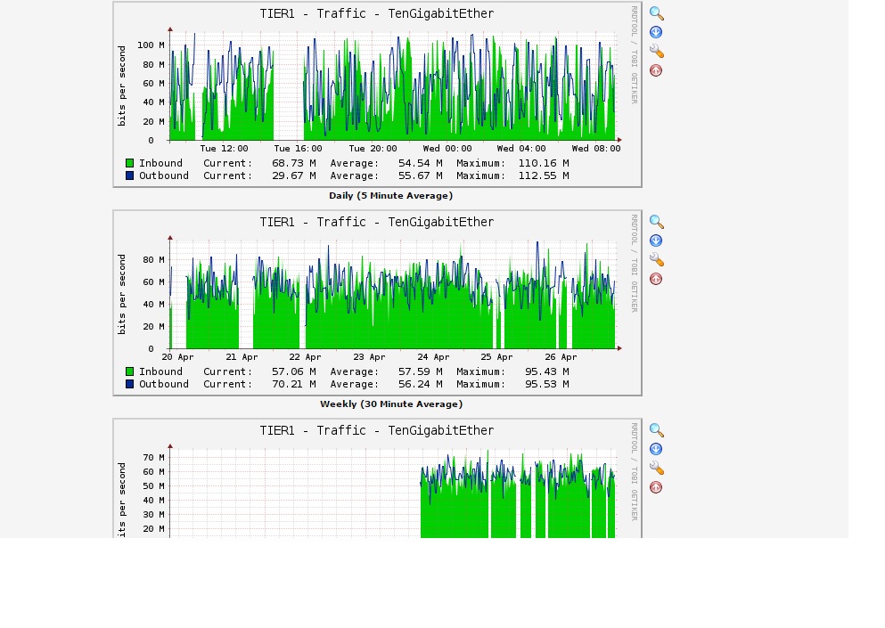

Фабрика brocade vdx6740T. UP-link 10G.
Попробовал установить Cacti и столкнулся с такой проблемой, что график показывает какие-то не понятные цифры.
Т.е. он должен показывать 1-6 Гбит/сек. А он показывает 57.41 М.
При этом на гигабитных интерфейсах коммутаторов Cisco график соответствует загрузке интерфейса.
Никаких дополнительных настроек на Cacti и на коммутаторе не делал.
Ниже приложил скриншот Cacti и вывод sh run int

Еще непонятно, почему на графиках port-channel, в выводе TenGigabitEthernet 1/0/48
Со скриншотом косанул. Там еще port-channel поднят.
Заменил на правильный.
32-битные счетчики меняются в Cacti?
