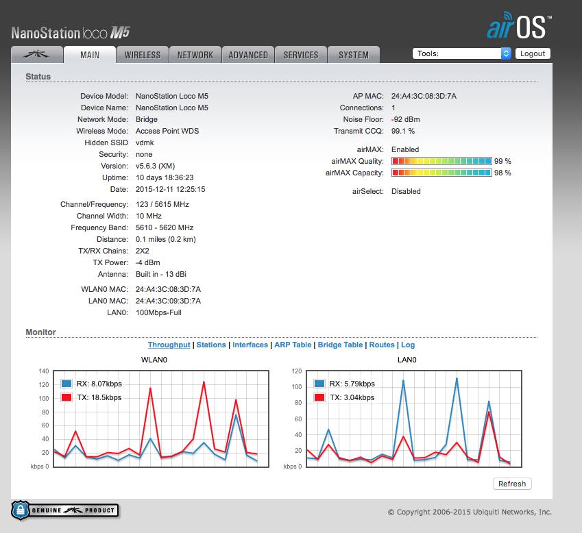

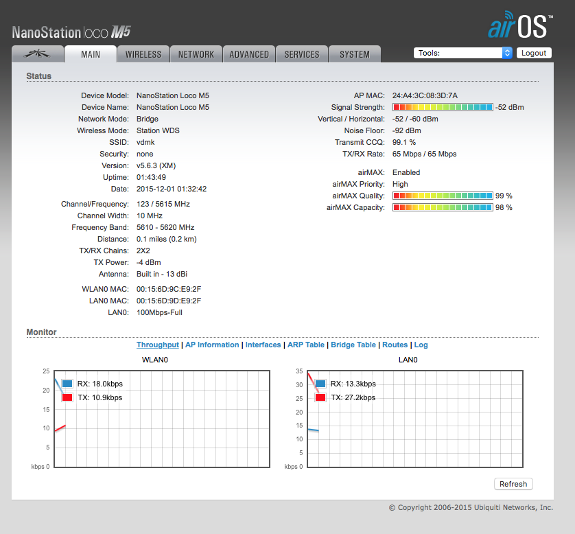

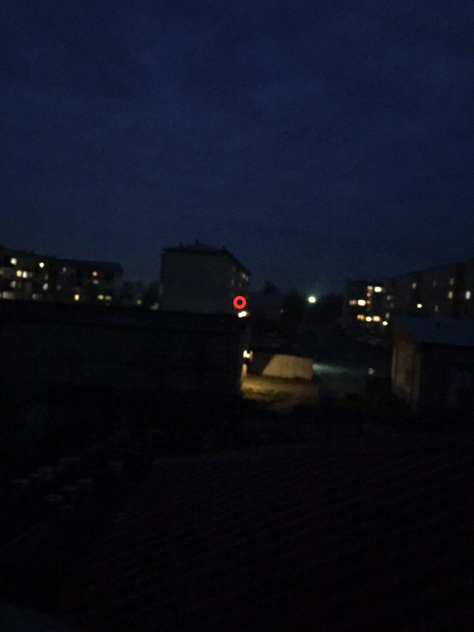

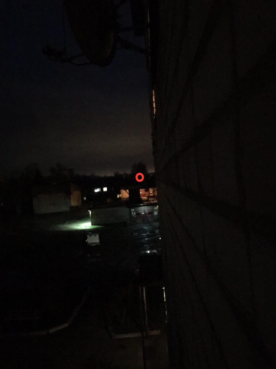

artstylechester Posted April 25, 2016 Posted April 25, 2016 (edited) Всем доброго время суток. Интернет берем с соседнего дома, посредством двух NS Loco M5. Но скорость на том конце 50 мегабит, а до нас доходит 10-20 мегабит. Расстояние: 140 метров Видимость: Прямая Настройки обоих точек: Так же прикладываю снимки с телефона приложенного к точке. Красными кругом указана точка напротив. Вроде точки смотрят ровно друг на друга. Как не игрался с настройками, скорости выше не могу добиться :( Что можно сделать? Edited April 25, 2016 by artstylechester Вставить ник Quote

rdc Posted April 25, 2016 Posted April 25, 2016 Вынести подальше от стены можно временно, для эксперимента. Что показывает встроенный тест скорости? Вставить ник Quote
XPEH Posted April 25, 2016 Posted April 25, 2016 (edited) Ты нормальный?Кто тебе сказал ставить на 10 мгц?Госпаде,40 мгц ставь как стандартно было и всё,чёт зашумленность какая то мега большая для 5 гц,у меня на 2.4 floor 100,а у тебя на 5 гц 92 Мощности добавь,выключи аир макс Edited April 25, 2016 by XPEH Вставить ник Quote
artstylechester Posted April 26, 2016 Author Posted April 26, 2016 (edited) Изменил с 10 до 30, интернет все равно такой же. Внутренний тест скорости показывает: RX: 130 Mbps TX: 10 Mbps Total: 140 Mbps Поднял мощность на обоих точках с -4 до +4: RX: 100 Mbps TX: 12 Mbps Total: 112 Mbps Выключил айрмакс: RX: 50 Mbps TX: 60 Mbps Total: 110 Mbps Убавил обратно до -4 на обоих точках: RX: 50 Mbps TX: 60 Mbps Total: 110 Mbps Интернет такой же, спид тест показывает 10 мегабит, twitch.tv идет на среднем и менее. Хотя пинг стал лучше, сейчас 0,5 до точки, еще 0,5 до второй точки, и 0,5 до роутера. Итого: 1.5 мс А если ту точку что у стены, отвернуть немного от стены, что бы уменьшить сигнал идущий в стену был меньше (и отражаемый соотвественно), но точка будет не точно направлена на другую. Стоит попробовать? Edited April 26, 2016 by artstylechester Вставить ник Quote

Saab95 Posted May 1, 2016 Posted May 1, 2016 Вам надо антенну либо от стены отодвинуть, либо перенести ее дальше на самый край, что бы радиосигнал от антенны не отражался от стены. На 50 метров должна быть максимальная скорость. Если у вас в одну сторону сильное падение, то надо искать причину именно в этом направлении. Вставить ник Quote
