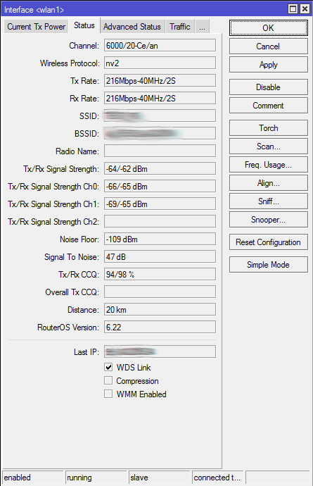

Saab95 Posted April 21, 2016 Posted April 21, 2016 У товарища стоит микротик на 12км, с прямой видимостью, 140 мб выдает А у меня на 20 и выдает 200, антенны джириусы на 29, плата RB922UAGS-5HPacD установлена в алубоксе прямо на антенне без внешних ВЧ кабелей, мощность стоит 18дбм, частота 6000 канальные 216 в обе стороны в полосе 40мгц. Если поставить частоту пониже, то сигналы становятся еще лучше и стабильно работает даже на 270/270 в N, или еще выше в AC, только там столь высокие скорости не требуются, поэтому и ограничены те, которые показаны на скрине. У микротика какой плюс - можно подкрутить любые параметры, прогнать быстро тесты, то есть найти причину почему работает плохо, на аирфибере 5х так нельзя, там даже скана эфира нет нормального. Если говорить про убнт, то только аирфибер 24ггц, а в 5ггц нужно более гибкое оборудование, такое как микротик. Вставить ник Quote

xabarov Posted April 21, 2016 Posted April 21, 2016 А у меня на 20 и выдает 200 200 в 20 - это только если сложить канальные скорости :) на практике такие скорости недостижимы в 20 МГц. на аирфибере 5х так нельзя, там даже скана эфира нет нормального Анализатор там есть, такой же как на всех остальных UBNT. И мне нравится больше, чем у Микротика. Вставить ник Quote

Saab95 Posted April 21, 2016 Posted April 21, 2016 А как у тебя без внешних ВЧ кабелей подключено? Можешь фото скинуть? Вот в этой теме форума есть - http://forum.nag.ru/forum/index.php?showtopic=76721&st=0&p=801217entry801217 Так же напишите в гугле Jirous 29 или Jirous Mikrotik и появится много картинок. 200 в 20 - это только если сложить канальные скорости :) на практике такие скорости недостижимы в 20 МГц. 20 это расстояние в километрах, если бы посмотрели приложенную картинку, то на ней все понятно что полоса 40. Анализатор там есть, такой же как на всех остальных UBNT. И мне нравится больше, чем у Микротика. Часто нужен не спектр анализатор, а именно сканер сетей и излучений, что бы понять что на этой частоте кто-то сидит. Убнт так не умеет и его сканер не может ставиться как эталон. Вставить ник Quote
