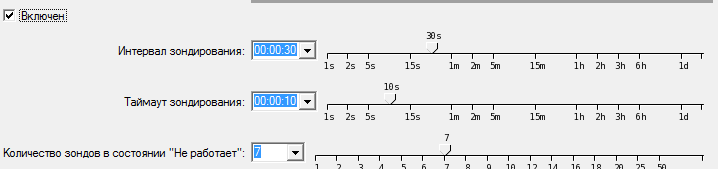

Возможно посмотреть в сторону snmp таймаутов, частоты опроса, интервала\сохранения данных. Всё что в настройках The Dude.
У меня The Dude уже удалена, не могу сказать как было по настройкам, я использовал 4.0.3 бета вроде. Раз в месяц приходилось перезапускать службой т.к. все устройства отваливались на картах, так же были проблемы по нагрузке и высокий пинг из-за не правильных настроек про которые писал выше, пробовал менять\подбирать оптимальные. Может на самих коммутаторах шторм в данный момент?
Для The Dude такое поведение - норма. У самого часто отваливаются все зонды кроме ping, а через 3-5 минут снова восстанавливаются.
Для элтексов, по крайней мере 2124, характерна интересная особенность. Если нагрузить их процессор относительно тяжелым SNMP-запросом, опросив, например, сразу RX/TX/AdminState, то на следующий SNMP-запрос коммутаторы тупо не ответят. Хоть это будет sysDescr - не важно. Скорее всего корни у проблемы отсюда, т.е. что-то нагружает проц и управление на несколько секунд склеивает ласты.
