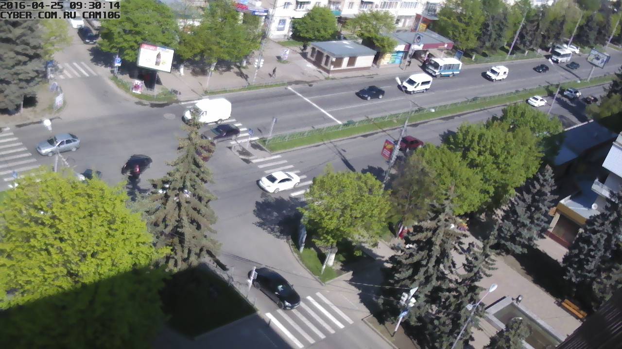

alibek Posted April 25, 2016 Author Posted April 25, 2016 В качестве изображения, картинка очень мыльная. С той же Dahua HFW1120RMP сравнить — небо и земля, не в пользу Ubiquiti AirCam. Вставить ник Quote

rdc Posted April 25, 2016 Posted April 25, 2016 В качестве изображения, картинка очень мыльная.Ставите шумодав на почти-минимум и всё будет чОтко.Иногда нужно подкрутить фокусировку. Вставить ник Quote
