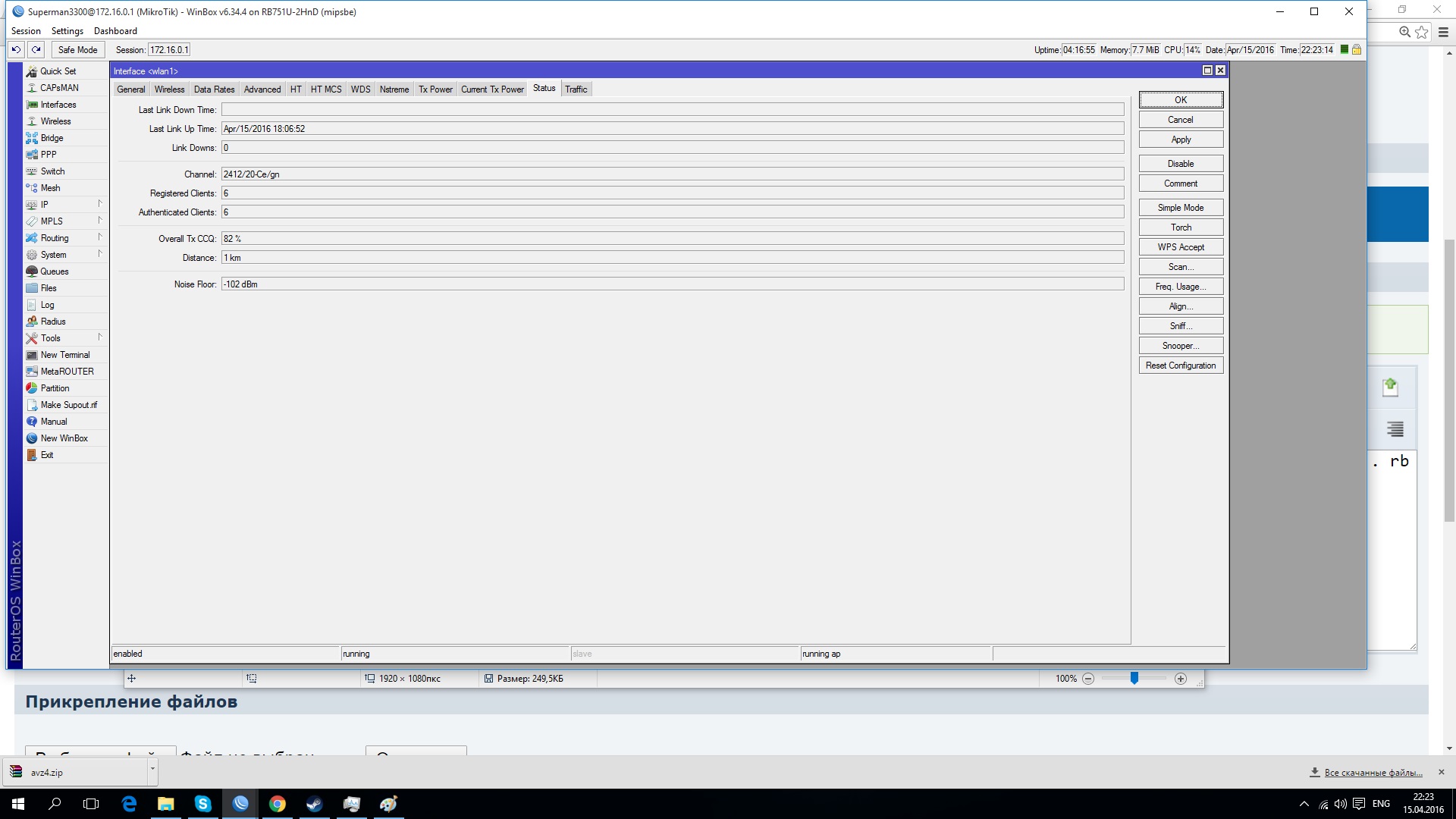

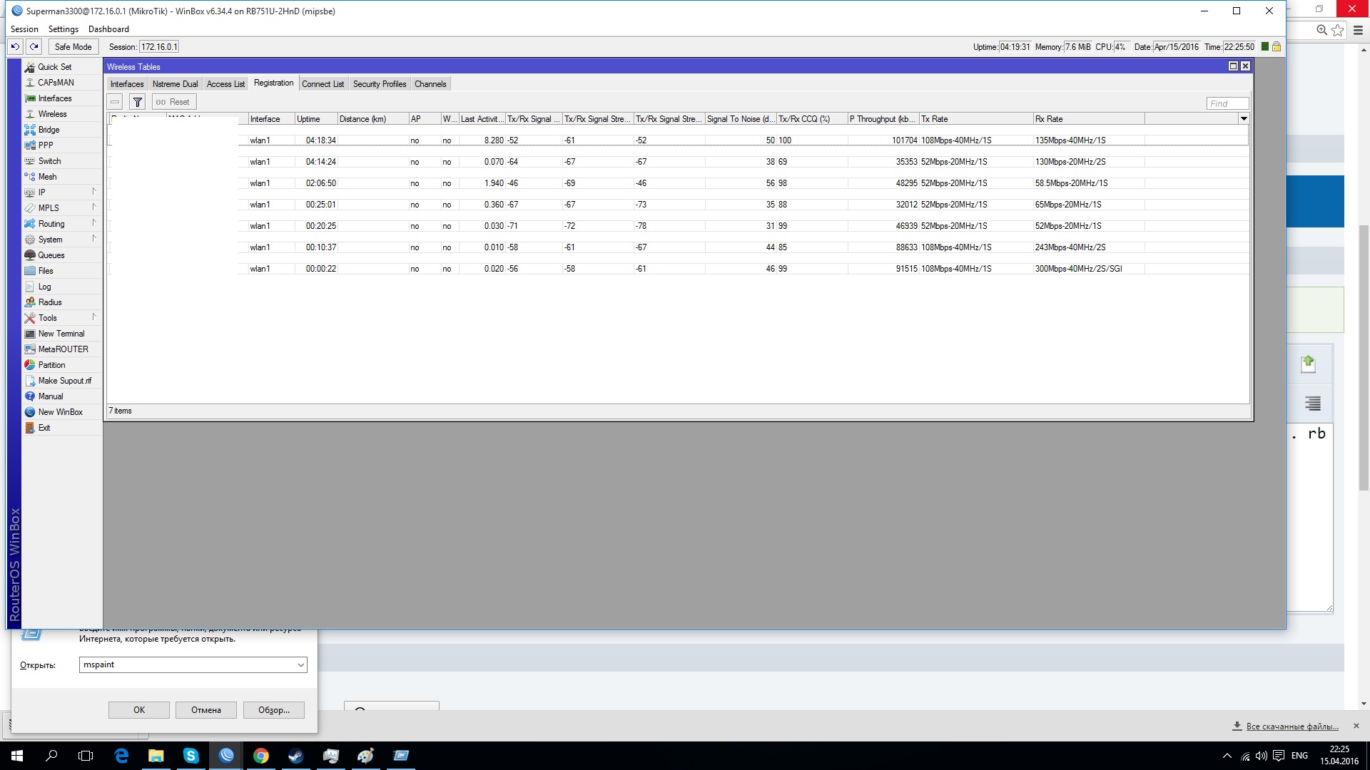

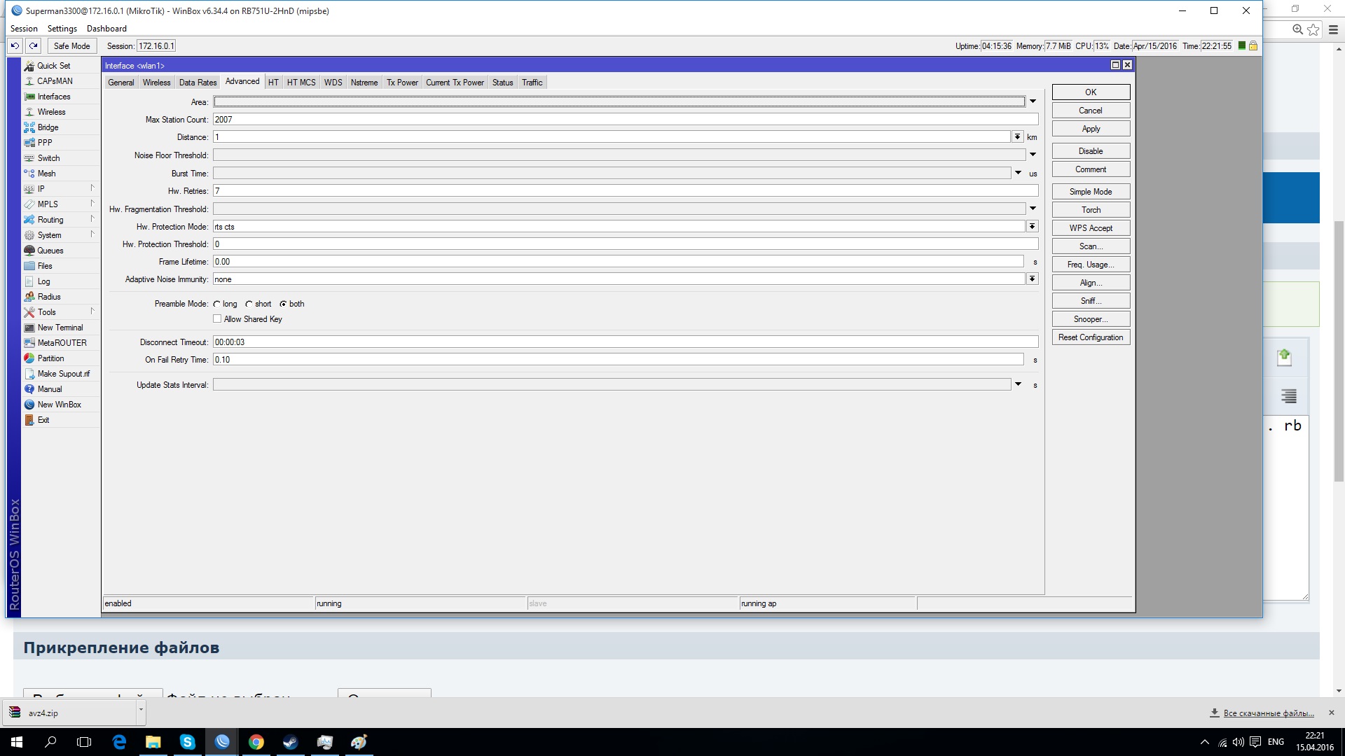

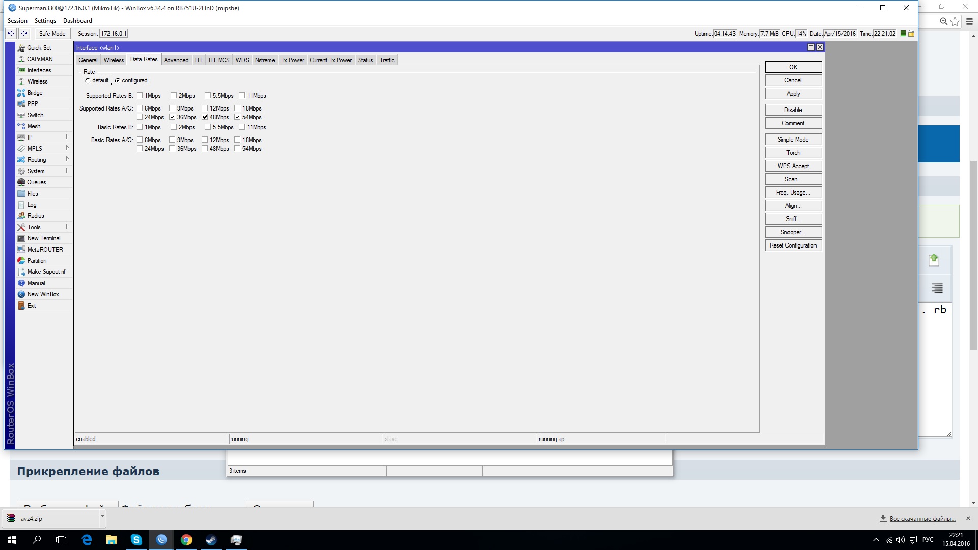

Люди добрые подскажите пожалуйста, как оптимизировать работу WiFi, чтоб сильных прыжки пинга избежать либо были как можно минимальней, что можно включить, что отключить... rb7502Hnd... Настройки видны на скринах... Как возможно оптимизировать

Поставьте галочки в ht supported MSC от 8 до 15 а basic 8 и 9
Что это даст ? У меня стоит так, как при такой растновоке галочек CCQ, практически у всех стремится к 100%, в том как написали Вы, он просядит намного... Или я не прав ?
Это даст увеличение канальной скорости, и еще вкладку вайрлесс покажите. И используйте режим N only, и во вкладке дата рейтс уберите все галочки, они там лишние. В общем сделай такую членотень и все ок будет:
Edited by airos23
Не могу так сделать иначе не все устройства будут подключаться, в Data Rates требуется оставить эти галочки если уберу на 36, не подключится самое дальнее устройство, мне не нужны большие канальные скорости, так как при этих галочках в HT MCS, прокачка 100 мбит и ccq 98-100%, мне нужен стабильный пинг в играх, есть идеи, что добавить, чего убавить ?
