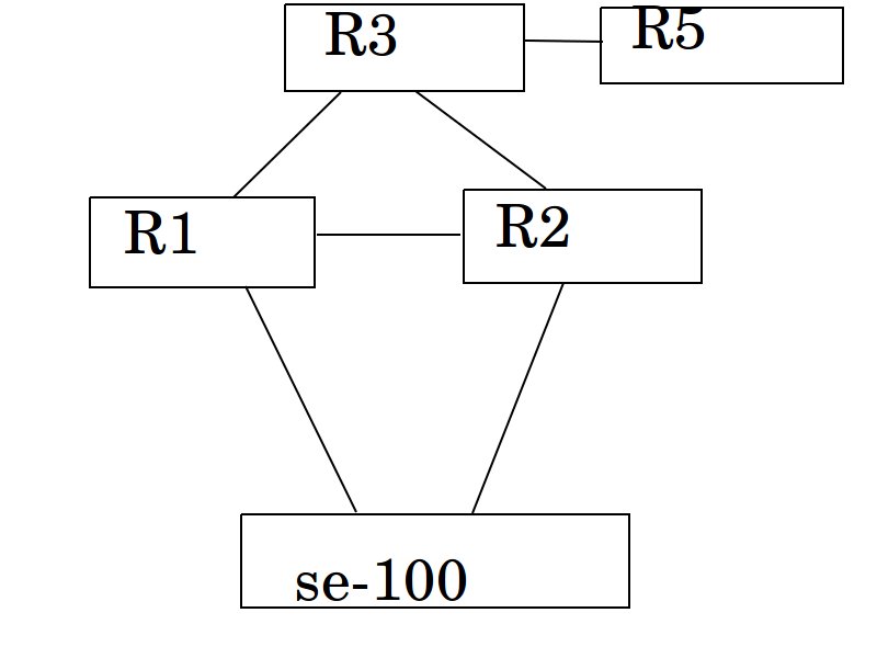

romar Posted April 18, 2016 Author Posted April 18, 2016 В R5 куча PPPoE клиентов заворачивается в VPLS,закончить VPLS хочу на SE100,что бы при выходе из строя R1 или R2 VPLS остался живым,в качестве R5 могут быть микротики 1100 и кошки 6509,R1 и R2 сisco 6509. Вот собственно краткая схема. ТСу: зарезервировать стык с BRASом можно и не собирая на нем VPLS, например через xconnect/VPLS pseudowire redundancy Расскажите пожалуйста на языке,понятному папуасу ))) Вставить ник Quote

zstas Posted April 18, 2016 Posted April 18, 2016 ну у вас сейчас на SE100 настроена терминация pppoe на обоих портах? в теории если линк между R1 (например) и SE100 упадёт, то клиенты переподключатся и будут работать через линк R2 - SE100. или вам нужно резервирование без переподключения? у вас на 6509 VPLS откуда? сервисные карты используете? или sup2t? Вставить ник Quote
dazgluk Posted April 18, 2016 Posted April 18, 2016 В R5 куча PPPoE клиентов заворачивается в VPLS,закончить VPLS хочу на SE100,что бы при выходе из строя R1 или R2 VPLS остался живым,в качестве R5 могут быть микротики 1100 и кошки 6509,R1 и R2 сisco 6509. Вот собственно краткая схема. ТСу: зарезервировать стык с BRASом можно и не собирая на нем VPLS, например через xconnect/VPLS pseudowire redundancy Расскажите пожалуйста на языке,понятному папуасу ))) В зависимости от типа PE маршрутизаторов их архитектуры сети, могут быть разные технологии для резервироания плоского L2 Глобально, ваша ситуация - это Multihomed CE, то есть оконечное оборудования подключенное к двум портам. И да, Active/Active балансировки внутри одного VPLS, вероятнее всего не получится, только Active/Standby, но можно делить по вланам. А дальше: если PE у вас Juniper - там есть Multihomed VPLS Если PE у вас Cisco7600+ES или cat6k/SUP2T или Huawei - там есть Advanced VPLS, позволяющий делать STP по VPLS Если PE у вас ASR9k - там есть MC-LAG. или вообще E-VPN А если вы можете обойтись без VPLS, а просто L2VC, то все становится сильно проще, через backup xconnect. В общем, первый вопрос - какие PE, второй вопрос, обязательно ли VPLS UPD: на 65х, наверное только через STP, либо, если SUP позволяет, объедените их тупо в VSS, будет порт ченнел. Вставить ник Quote
romar Posted April 19, 2016 Author Posted April 19, 2016 ну у вас сейчас на SE100 настроена терминация pppoe на обоих портах? в теории если линк между R1 (например) и SE100 упадёт, то клиенты переподключатся и будут работать через линк R2 - SE100. или вам нужно резервирование без переподключения? R2 в данный момент только начинает ставиться,цель его монтажа,это резервирование падения первого рутора,причем горячее резервирование. у вас на 6509 VPLS откуда? сервисные карты используете? или sup2t? xconnect ом приземляем его и терминируем на SE100 в dot1q В общем, первый вопрос - какие PE, второй вопрос, обязательно ли VPLS c6509+sup720,поэтому vpls у меня на нем плюшевый,только xconnect,но изначальный вопрос не в этом. Все таки самое красивое решение было бы закончить VPLS именно на SE100, потому как таких руторов,как R5 порядка 20,и резервирование каждого xconnect со всех этих устройств на R1 и R2 нагромоздит большую кашу. Нужно именно на SE100 принять VPLS, и забиндить его на PPPoE Вставить ник Quote
dazgluk Posted April 19, 2016 Posted April 19, 2016 Ну, xconnect элементарно резервируется через xconnect backup peer. Но если вы хотите именно VPLS, собирайте петли, как предложили выше. А почему VSS не хотите использовать? Вставить ник Quote
