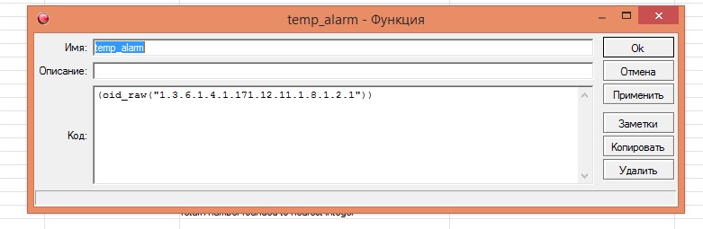

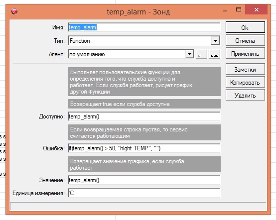

Чтобы не было необходимости постоянно тыкать и смотреть график? И если нет, то мб какую-то другую железку посоветуете для этих целей?
шмЯк
ну и плюс небольшие изменения при превышении 50 градусов иконка на карте краснеет

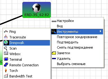

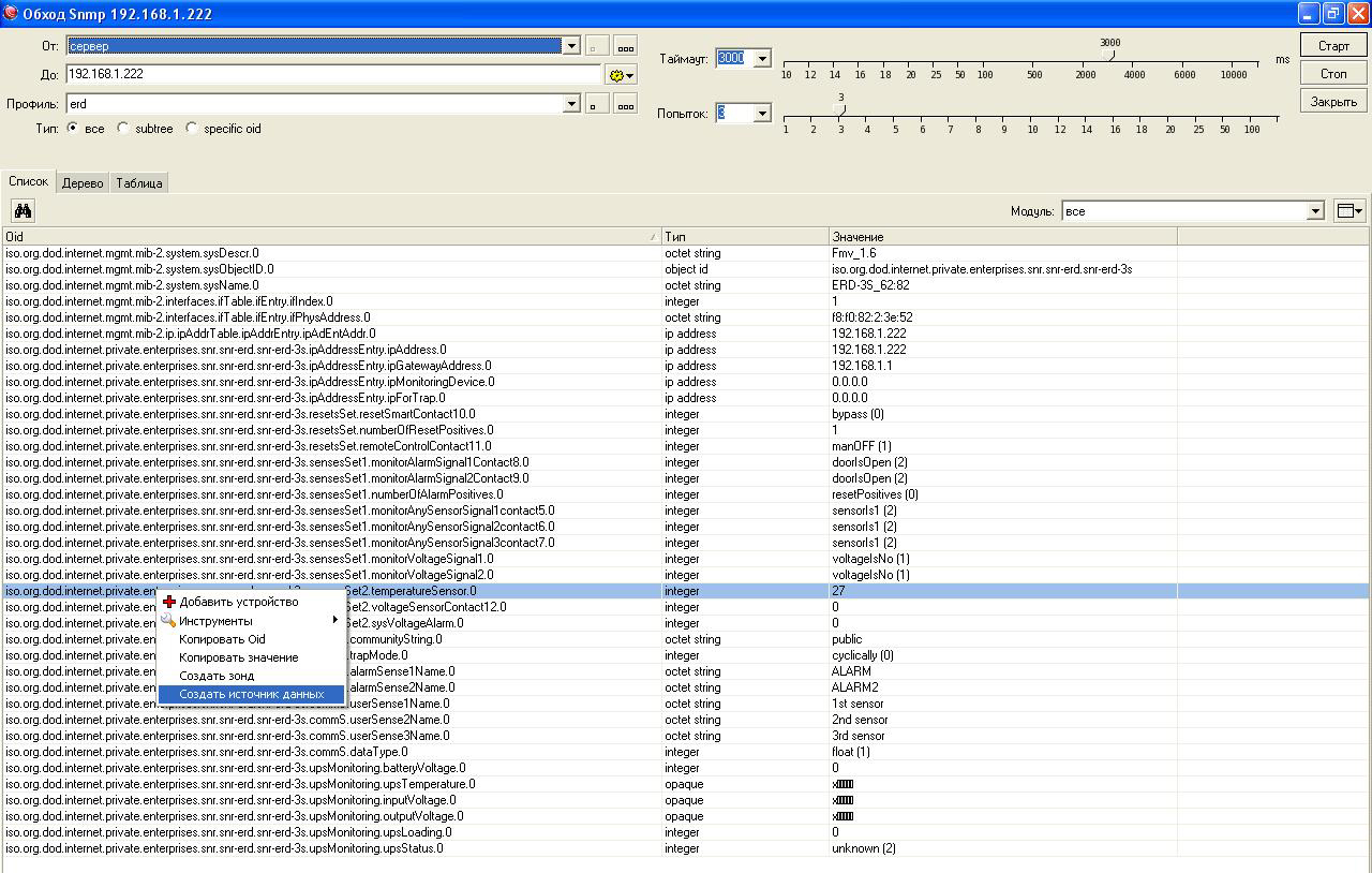

Заработало.. правильный OID , для показаний встроенного датчика температуры- (oid_raw("1.3.6.1.4.1.40418.2.4.4.1.0")) я получил от устройства силами Dude, воспользовавшись, по правой клавише мыши, встроенным инструментом SNMPWalk (среди "пинг;трасерт и т п") и далее в обнаруженных SNMP каналах, выбрать нужный и "создать источник данных" (он появится в Charts) или можно маяк- "зонд" создать, подобный пингу.

Заработало.. правильный OID (oid_raw("1.3.6.1.4.1.40418.2.4.4.1.0", 5, 5, "192.168.1.222", "erd")) я получил от устройства силами Dude, воспользовавшись, по правой клавише мыши, встроенным инструментом SNMPWalk (среди "пинг;трасерт и т п") и далее в обнаруженных SNMP каналах, выбрать нужный и "создать источник данных" (он появится в Charts) или можно маяк- "зонд" создать, подобный пингу.

И я рад, что есть возможность не угадывать OID-ы , а запрашивать саму железку инструментом SNMPWalk - железка сама и есть первоисточник нужного мне кода.
