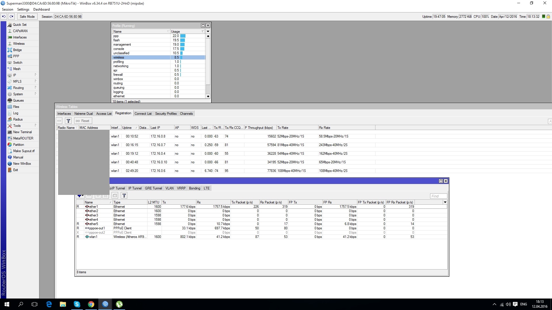

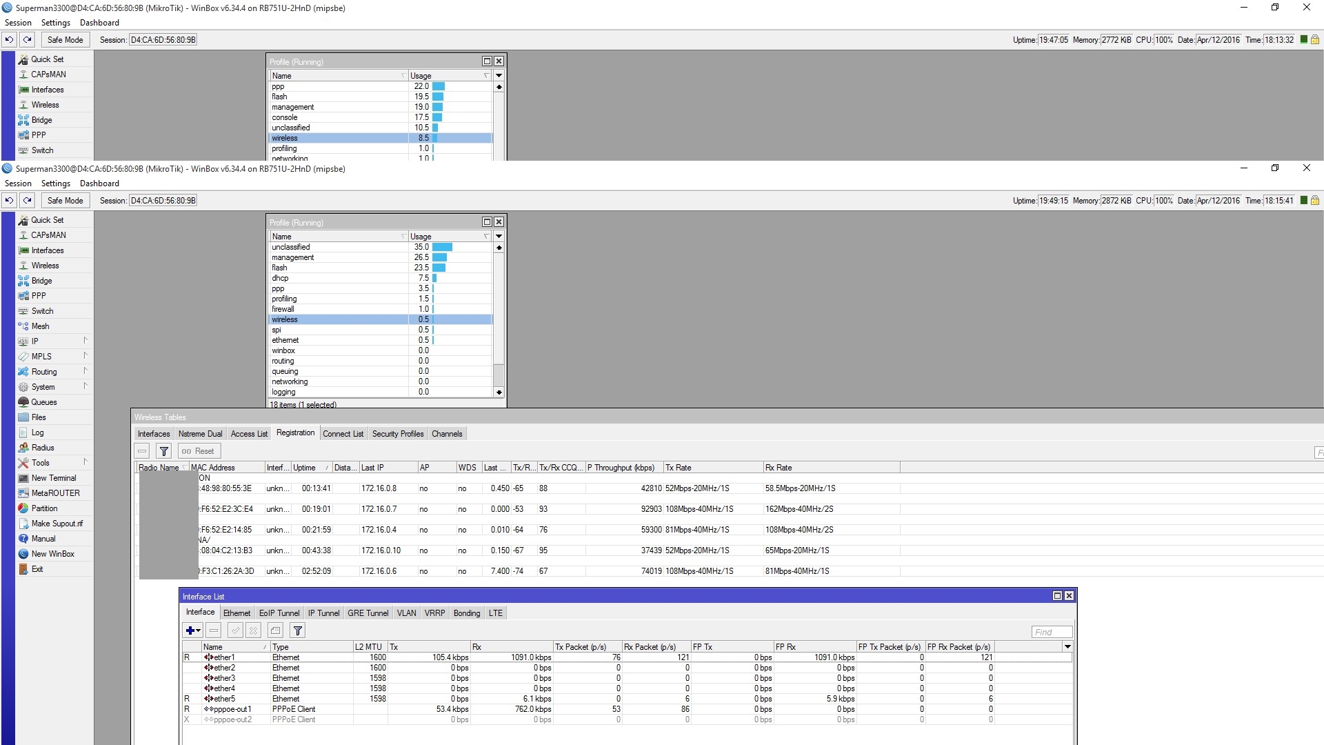

Происходит непонятное, microtik rb751u-2Hnd, работает себе часов 10, потом подымается загрузка до 100 %, помогает только выключение включение... Через Winbox командой reboot не работает, прошивал всякими прошивками 6.32.4 (Bugfix only), 6.34.4 (Current), 6.35rc48 (Release candidate), аналогичен на всех... в microtik один скрипт в sheduler, работает все по Wifi, так же пропадает сам значок wlan1 С чем связанно непонятно, друзья помогите разобраться...
WiFi настройки
name="wlan1" mtu=1500 l2mtu=1600 mac-address=D4:CA:**:**:**:** arp=enabled
interface-type=Atheros AR92xx mode=ap-bridge ssid="**********"
frequency=2412 band=2ghz-b/g/n channel-width=20/40mhz-Ce
scan-list=default wireless-protocol=802.11 antenna-mode=ant-a
vlan-mode=no-tag vlan-id=1 wds-mode=dynamic wds-default-bridge=none
wds-ignore-ssid=no bridge-mode=enabled default-authentication=no
default-forwarding=yes default-ap-tx-limit=0 default-client-tx-limit=0
hide-ssid=no security-profile=default compression=no
WiFi настройки
