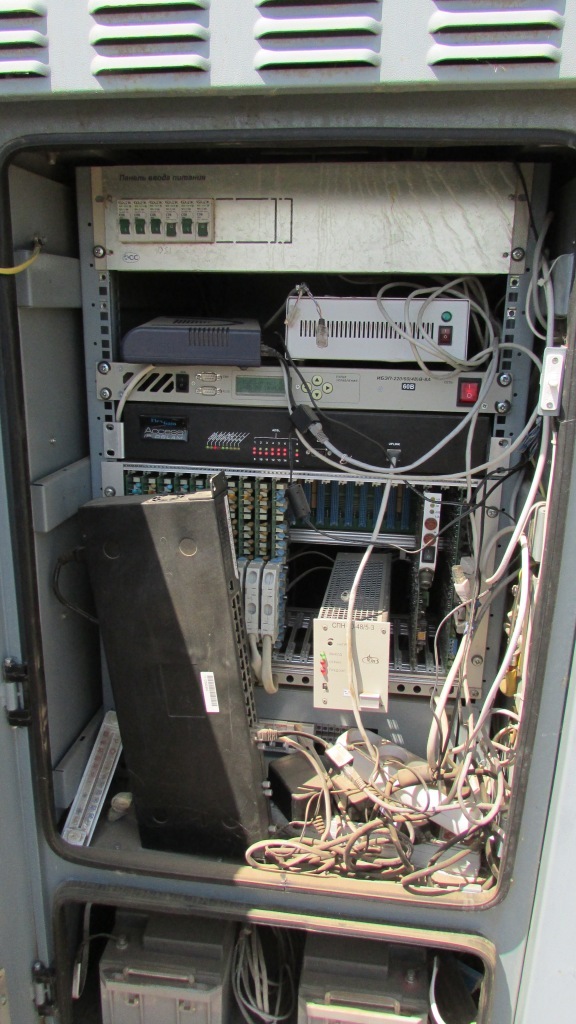

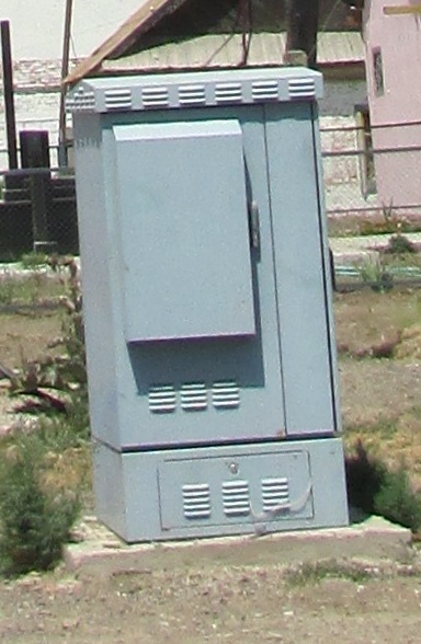

AlexPan Posted April 16, 2016 Author Posted April 16, 2016 После изучения вандалоустойчивости климатических шкафов, мне просто не понятно почему у сотовиков их круглосуточно не потрошат? Там конечно оборудование специфичное, в хозяйстве не очень нужное. Но, в нашей стране даже ракетные баки после гептила в хозяйство приспосабливают. Дохнут потом, но приспосабливают... Вставить ник Quote
zoro Posted April 16, 2016 Posted April 16, 2016 После изучения вандалоустойчивости климатических шкафов, мне просто не понятно почему у сотовиков их круглосуточно не потрошат? Там конечно оборудование специфичное, в хозяйстве не очень нужное. Но, в нашей стране даже ракетные баки после гептила в хозяйство приспосабливают. Дохнут потом, но приспосабливают... Я тебе даже так скажу :) что раньше 7-6 лет тому назад воровали аккумуляторы. На данный момент я знаю 8 сайтов в Дагестане, 6 сайтов в Карачаево-Черкесии и очень много по Краснодарскому краю- МТС и Мегафон, Билайн которые вообще не огорожены... Теле2 шкафы у нас 90% вообще не как не огорожены... Некто не вскрывает ( два раза открывал посмотреть что внутри-какой порядок) :) Ключ кстати один на всех... Элтек шкаф(у нас мегафон, теле2 используют элтек)... В окрестностях Астрахани по поселку ходил- набрел на узел-вынос деревенский какого то телекома :) подошел ключ элтека, открыл сфоткал- закрыл... Вставить ник Quote
