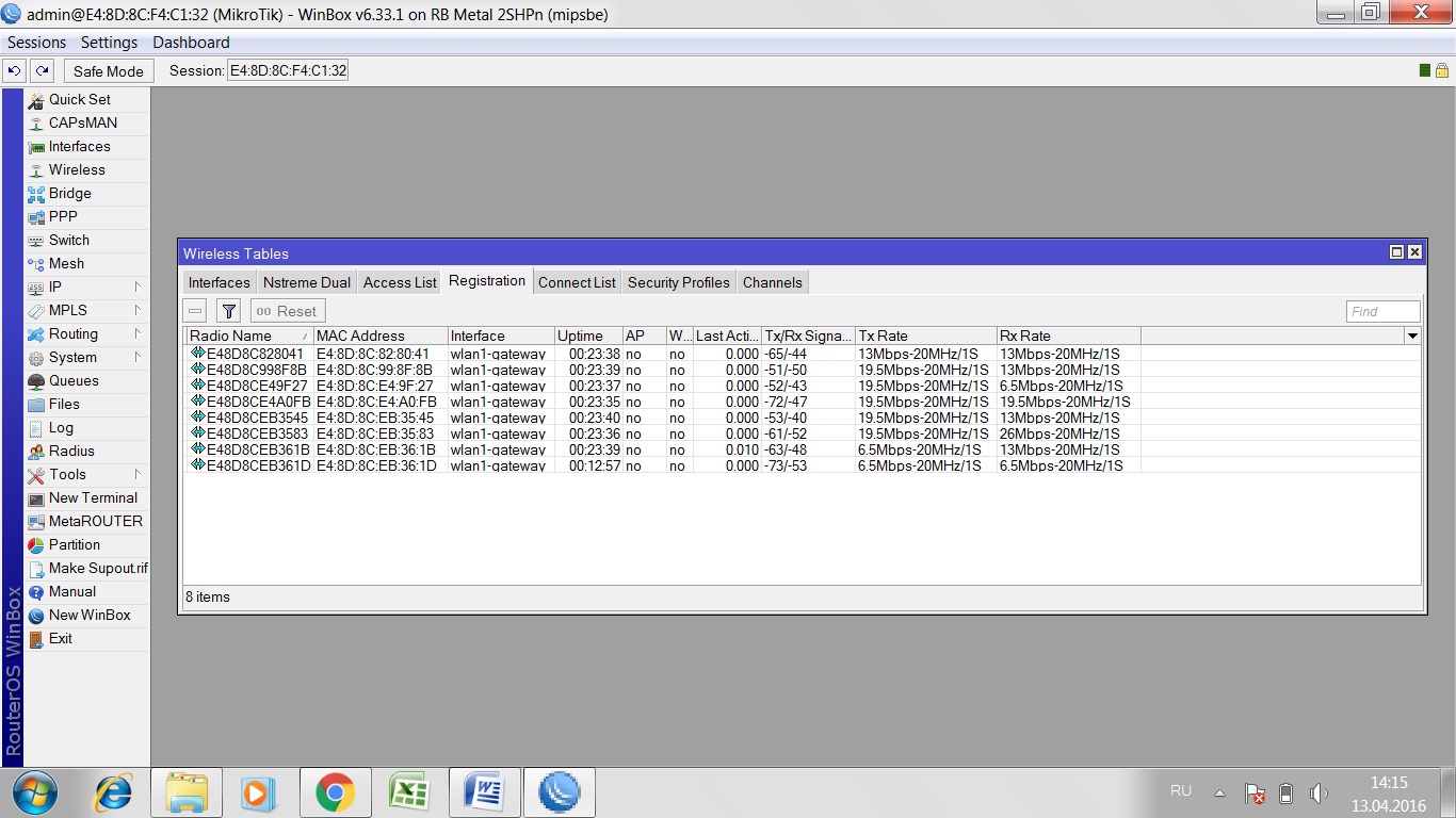

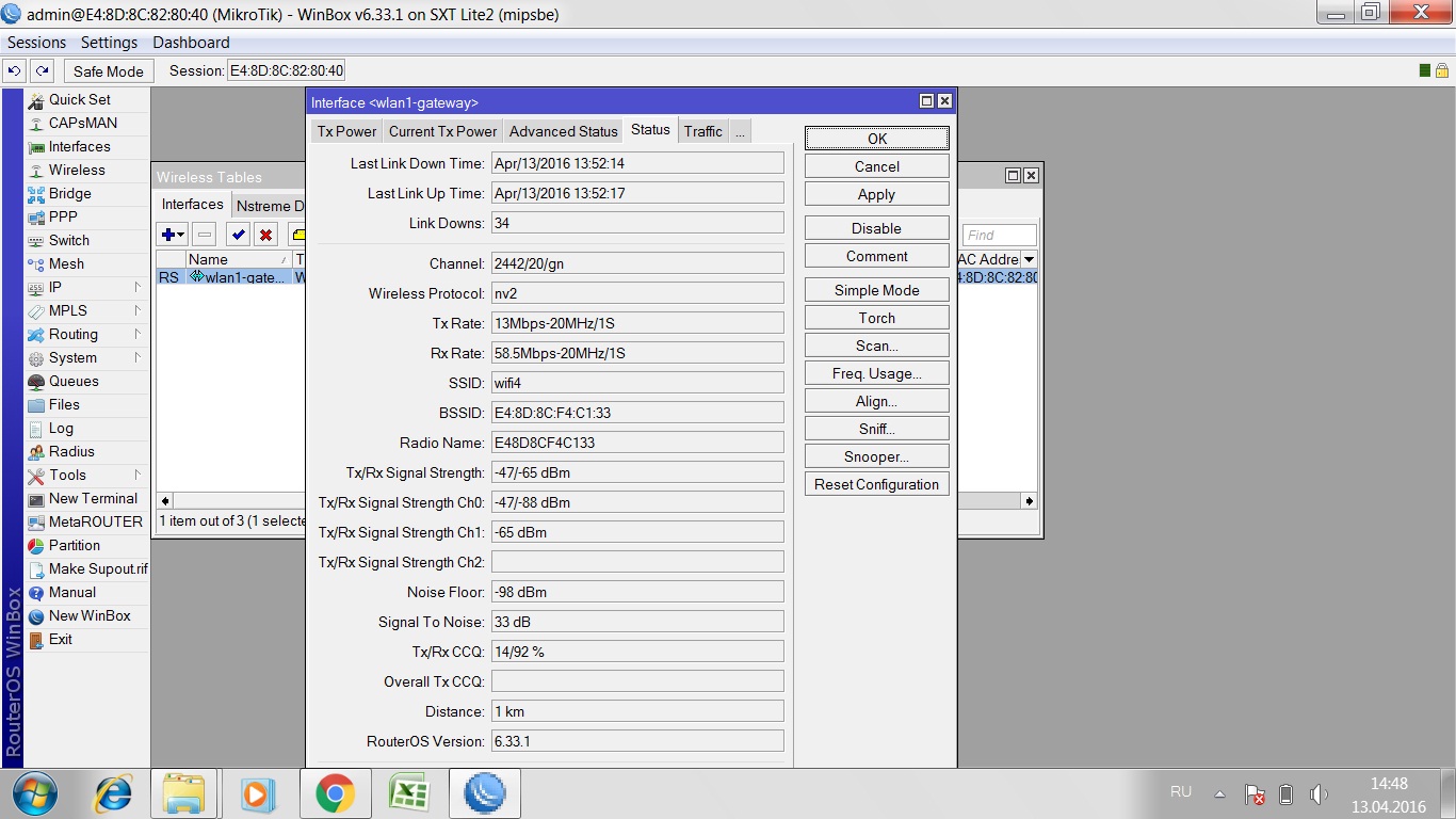

U10T Posted April 13, 2016 Author Posted April 13, 2016 Антенна подключенная к Металу - всенаправленная из комплекта поставки. по поводу 14дбм понял, будем перенастраивать. На метале один канал, поэтому галочки надо ставить у 0-7, и снимать верхние для уменьшения максимальных скоростей. На Метале2 во вкладке HT MCS поставили галочки только в 0-7 в обоих полях HT Supported MCS и HT Basic MCS. Галочки 8-15 убрали. на абонентских устройствах (SXT Lite2) все оставили в исходном т.е. не трогали Data Rates, по умолчанию стоят галочки на HT Supported MCS и HT Basic MCS. Мощность на Метале2 - 18дбм, мощность у абонентов снизили до 20дбм на расстоянии до 200-250метров. Проблема с абонентом на удалении 400 метров осталась. У него даже при мощности 25-28дбм скорость на приеме не более 2,8мбит/с и на отдаче 0,3мбит/с. Понижаем у него мощность до 20дбм скорость - 0,34мбит/с на 0,1мбит/с. При этом у других абонентов (40 до 250 метров) скорость в норме. На абонетском устройстве (400 метров удаление) поставили галочки только в 0-7 в обоих полях HT Supported MCS и HT Basic MCS. Галочки 8-15 убрали. Картина не изменилась. Вставить ник Quote
U10T Posted April 13, 2016 Author Posted April 13, 2016 (edited) Антенна подключенная к Металу - всенаправленная из комплекта поставки. по поводу 14дбм понял, будем перенастраивать. На метале один канал, поэтому галочки надо ставить у 0-7, и снимать верхние для уменьшения максимальных скоростей. На Метале2 во вкладке HT MCS поставили галочки только в 0-7 в обоих полях HT Supported MCS и HT Basic MCS. Галочки 8-15 убрали. на абонентских устройствах (SXT Lite2) все оставили в исходном т.е. не трогали Data Rates, по умолчанию стоят галочки на HT Supported MCS и HT Basic MCS. Мощность на Метале2 - 18дбм, мощность у абонентов снизили до 20дбм на расстоянии до 200-250метров. Проблема с абонентом на удалении 400 метров осталась. У него даже при мощности 25-28дбм скорость на приеме не более 2,8мбит/с и на отдаче 0,3мбит/с. Понижаем у него мощность до 20дбм скорость - 0,34мбит/с на 0,1мбит/с. При этом у других абонентов (40 до 250 метров) скорость в норме. На абонетском устройстве (400 метров удаление) поставили галочки только в 0-7 в обоих полях HT Supported MCS и HT Basic MCS. Галочки 8-15 убрали. Картина не изменилась. выкладываю вкладку Registration и вкладку Status у абонента Edited April 13, 2016 by U10T Вставить ник Quote
Saab95 Posted April 13, 2016 Posted April 13, 2016 При тех параметрах, что на картинке, нормально работать не будет. Т.к. не понятно, как может быть сигнал в одну сторону -72 а в другую -47=) У вас, скорее всего, помехи на используемых частотах. Нужно уходить на не стандартные, но самым правильным решением будет работа в 5ггц, у микротика даже есть Omnitik для этой цели, клиентам те же Lite5, работать будет в разы лучше и не боится помех от комнатных роутеров. Если текущее оборудование менять нельзя, то нужно поставить несколько секторных антенн на 2.4ггц с платами микротика, при этом и тут нельзя гарантировать хороший результат. Т.к. 2.4ггц всегда имел проблемы в работе. Сейчас получается ерунда, если посчитать в калькуляторе, что на базе антенна на 5дби и мощность 18дбм, на клиенте антенна 8дби и расстояние 0.5км., то уровень сигнала должен быть -65. А при таком сигнале в полосе 20мгц можно передавать около 40 мегабит, в полосе 40мгц около 80-90, у вас же так не выходит, что говорит либо о не верно смонтированной антенне БС, например находится слишком высоко и зона действия антенны не попадает на абонентские устройства, либо абонентские устройства наведены не верно, либо видимость не совсем прямая. Вставить ник Quote

U10T Posted April 16, 2016 Author Posted April 16, 2016 При тех параметрах, что на картинке, нормально работать не будет. Т.к. не понятно, как может быть сигнал в одну сторону -72 а в другую -47=) У вас, скорее всего, помехи на используемых частотах. Нужно уходить на не стандартные, но самым правильным решением будет работа в 5ггц, у микротика даже есть Omnitik для этой цели, клиентам те же Lite5, работать будет в разы лучше и не боится помех от комнатных роутеров. Если текущее оборудование менять нельзя, то нужно поставить несколько секторных антенн на 2.4ггц с платами микротика, при этом и тут нельзя гарантировать хороший результат. Т.к. 2.4ггц всегда имел проблемы в работе. Сейчас получается ерунда, если посчитать в калькуляторе, что на базе антенна на 5дби и мощность 18дбм, на клиенте антенна 8дби и расстояние 0.5км., то уровень сигнала должен быть -65. А при таком сигнале в полосе 20мгц можно передавать около 40 мегабит, в полосе 40мгц около 80-90, у вас же так не выходит, что говорит либо о не верно смонтированной антенне БС, например находится слишком высоко и зона действия антенны не попадает на абонентские устройства, либо абонентские устройства наведены не верно, либо видимость не совсем прямая. Да все так. Проблема оказалась в помехах на частотах 2,4ггц. Причина предполагаемая - оказывали влияние домашние wi-fi роутеры. как только перешли на нестандартные частоты, все идеально. Мощность понизили на устройствах до уровня 15-16дби. пока так. Соединение устойчивое у всех. Спасибо большое за помощь! Вставить ник Quote
U10T Posted April 17, 2016 Author Posted April 17, 2016 При тех параметрах, что на картинке, нормально работать не будет. Т.к. не понятно, как может быть сигнал в одну сторону -72 а в другую -47=) У вас, скорее всего, помехи на используемых частотах. Нужно уходить на не стандартные, но самым правильным решением будет работа в 5ггц, у микротика даже есть Omnitik для этой цели, клиентам те же Lite5, работать будет в разы лучше и не боится помех от комнатных роутеров. Если текущее оборудование менять нельзя, то нужно поставить несколько секторных антенн на 2.4ггц с платами микротика, при этом и тут нельзя гарантировать хороший результат. Т.к. 2.4ггц всегда имел проблемы в работе. Сейчас получается ерунда, если посчитать в калькуляторе, что на базе антенна на 5дби и мощность 18дбм, на клиенте антенна 8дби и расстояние 0.5км., то уровень сигнала должен быть -65. А при таком сигнале в полосе 20мгц можно передавать около 40 мегабит, в полосе 40мгц около 80-90, у вас же так не выходит, что говорит либо о не верно смонтированной антенне БС, например находится слишком высоко и зона действия антенны не попадает на абонентские устройства, либо абонентские устройства наведены не верно, либо видимость не совсем прямая. Да все так. Проблема оказалась в помехах на частотах 2,4ггц. Причина предполагаемая - оказывали влияние домашние wi-fi роутеры. как только перешли на нестандартные частоты, все идеально. Мощность понизили на устройствах до уровня 15-16дби. пока так. Соединение устойчивое у всех. Спасибо большое за помощь! Saab95 подскажите пожалуйста, возникла следующая ситуация - Metal2 проработал без всяких нареканий 3 дня с теми параметрами что были описаны выше, 12 абонентов держал на мощности 15-16дби, соединение устойчивое, только достигли стабильности в работе на нестандартных частотах, абоненты были довольны и.... все...прекратил работу и завис.На него зайти через winbox ни как не получилось, RESET (который на устройстве под крышкой) нажимаю и ни каких результатов, молчит не перезапускается. Пришлось снимать, опускать и пытаться перезапустить на земле. Winbox его определяет, но выдает - Ошибка:нет соединения, нажимаем Reset ни каких результатов, читал на форуме, что нужно держать нажатым ресет секунд 20-30 и так делали бесполезно, завис. Похоже наш Metal2 сдох? Вставить ник Quote
