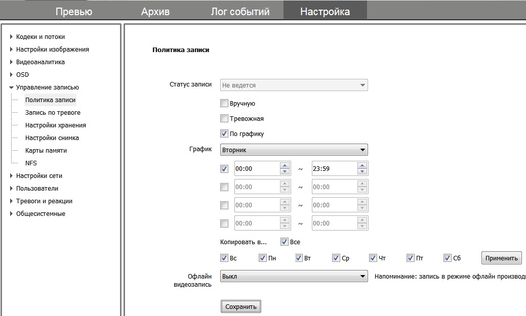

умеет ли камера писать видео по расписанию на фтп? сходу не разобрался, что не выставляю в Настройки->Управление записью->Политика записи->Статус записи - Не ведётся (менюшка неактивна)
Я лоханулся только с настройками или лоханулся с выбором камеры? мануал про запись видео на фтп молчит... :[

Да
Нет
В камере есть NFS как аналог FTP для записи на хранилку.
А вообще, любой из вариантов записи на хранилище без софта хрень полная, т.к собирать эти записи для воспроизведения крайне не удобно по сравнению с NVR или хотябы бесплатным софтом для записи.
