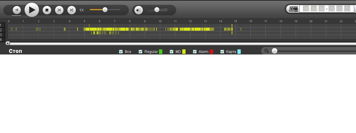

Здравствуйте. Прошу помочь с настройками регистратора. По большому счёту мои проблемы описаны в этой теме http://forum.nag.ru/forum/index.php?showtopic=113221 У меня всё настроено в соответствии, но работает коряво. До этого у меня был noname китайский регистратор. Работал с четырьмя аналоговыми камерами. Они уже достаточно древние года три им. Камеры остались, поменял регистратор. Не могу настроить адекватно работу записи по движению. С чувствительностью и порогом играюсь уже месяц. Посмотрите на скрине частоту записи камеры 2. Установлены чувствит. 60, порог 10. Если убавить чувствит., то она не всегда срабатывает на явные движения. Подскажите, на что обратить внимание? Может из-за камер. Кстати, на китайце запись по движению работала более адекватно.

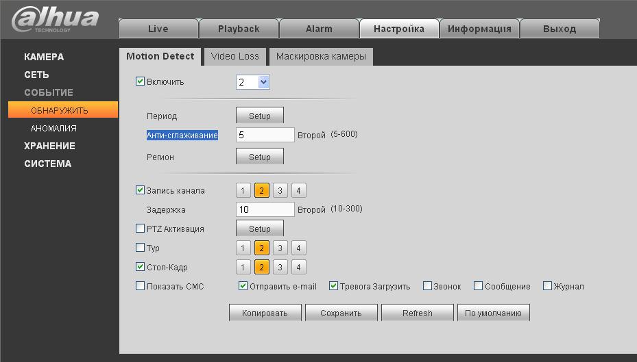

2. Что такое: "Анти-сглаживание второй (5-600)", "Задержка второй (10-300)"

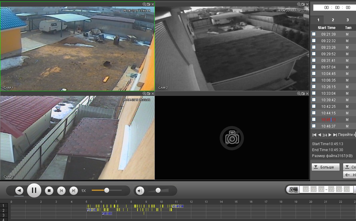

4. Не корректно работает воспроизведение. Выбираешь одну камеру с определённого времени, вместе с ней иногда запускаются другие с другого периода времени.
Вы нам покажите сцену где стоит камера, может это улице где ездят машины, конешн там постоянно работает ДД
А причем тут регистратор? Камера такая.. А вообще покажите пример где по вашему явное движение, но не срабатывает.
Китайцы перевели с английского на русский. Переключите язык интерфейса на английский, станет понятнее. Анти-сглаживание - это Anti-dither - позволяет не замечать мелкие события для реакции ДД. Задержка - Delay - количество времени записи после движения
3. Стоит галочка "Запись Канала 2" Во время срабатывания, всё равно записываются какие нибудь камеры.
че то бред, соберите на столе схему. У вас может и ДД и постоянная запись включена.
Тоже бред.. выбирайте воспроизведение только одного канала, там по умолчанию сплит из нескольких каналов
Вот, посмотрите пожалуйста.Видно три камеры, картинка статична практически всё время. На этом же скрине видно как срабатывали камеры. По поводу воспроизведения, на этом скрине так же можно увидеть, я запустил воспроизведение файла с первой камеры 10:45:13 и паралельльно стартовало воспроизведение с камер 2 и 3 с первой записи этих суток.
Явное движение, это когда я прохожу под камерой, а потом не нахожу этой записи.
Может ветер и камеры вибрирует ? Тени(например от облаков) тоже создают реакцию.
На скрине как раз видно, что вы запустили воспроизведение в сплите 4х камер. Нажмите " назад" и выберите одно окно. ( указывается сеткой )
P.S на вашем месте я бы не использовал ДД, писал бы постоянно, учитывая что это аналоговые камеры, с битрейтом в 512 Кбит одна камера займет до 6 Гб в сутки.
На камере в ЧБ всю деревню видно, там ДД как папало будет работать.
