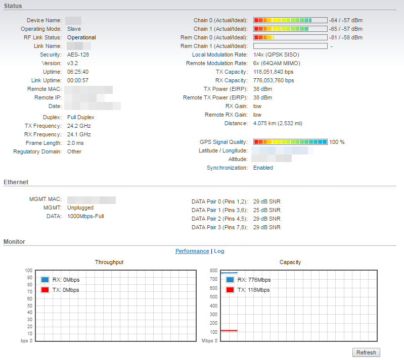

Unker Posted April 6, 2016 Posted April 6, 2016 Чем объяснить такое? Сразу на двух разных пролётах между которыми 80 км Вставить ник Quote
porozut Posted April 6, 2016 Posted April 6, 2016 Чем объяснить такое? Сразу на двух разных пролётах между которыми 80 км Вам же написали в каком направлении копать а в голову не приходила мысль что боковой лепесток схватили? больно уж сигнал поганый и летает. ! Сигналы должны быть равные на чайнах .На таком расстоянии должны лупить на 25дб на полную , а не как у Вас на 38 ели ели тянут. Вставить ник Quote
Unker Posted April 7, 2016 Posted April 7, 2016 Какой боковой лепесток? Пролеты стоят год и на них был ровный сигнал -60-62 по всем показателям!! Больше склоняюсь к неисправности радиомодуля. После перезагрузки какое-то время работают нормально, потом снова такая же фигня начинается. Возможно что-то не так с gps синхрой, есть ли смысл отключать ее? Вставить ник Quote
Yuraner Posted April 7, 2016 Posted April 7, 2016 Вам же написали... Вы бы на ники внимание обращали. Чем объяснить такое? Больше склоняюсь к неисправности радиомодуля. После перезагрузки какое-то время работают нормально, потом снова такая же фигня начинается. Возможно что-то не так с gps синхрой, есть ли смысл отключать ее? Эм-м. Лучше начать с электро-механических проблем, как то питание(БП поменяйте) и может крепление поплыло, проверьте(хотя...). Далее внутреннее питалово, ну это уже в ремонт, но таки вполне лечится. И самое гадкое это радиотракт, тут шансов на ремонт не много, если только производителю отослать. Вставить ник Quote
