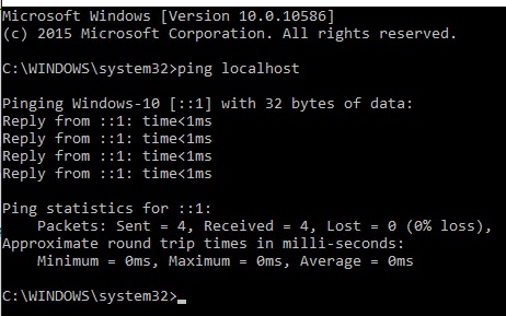

Во первых localhost это вовсе не домен, а всё таки host, что совсем не тоже самое. А кроме того у него может быть и совсем другой "специальный адрес", например такой: [::1] .
Edited by dvb2000
Это в корне меняет дело!
' timestamp='1459927045' post='1269214']
создаётся bridge(без портов) и на него вешается IP.
О боже! Они там что, интерфейс lo выпилили? Или просто его сконфигурить нельзя из админки?
Майн фэйл :) Но все поняли, о чем я и слава Богу.
