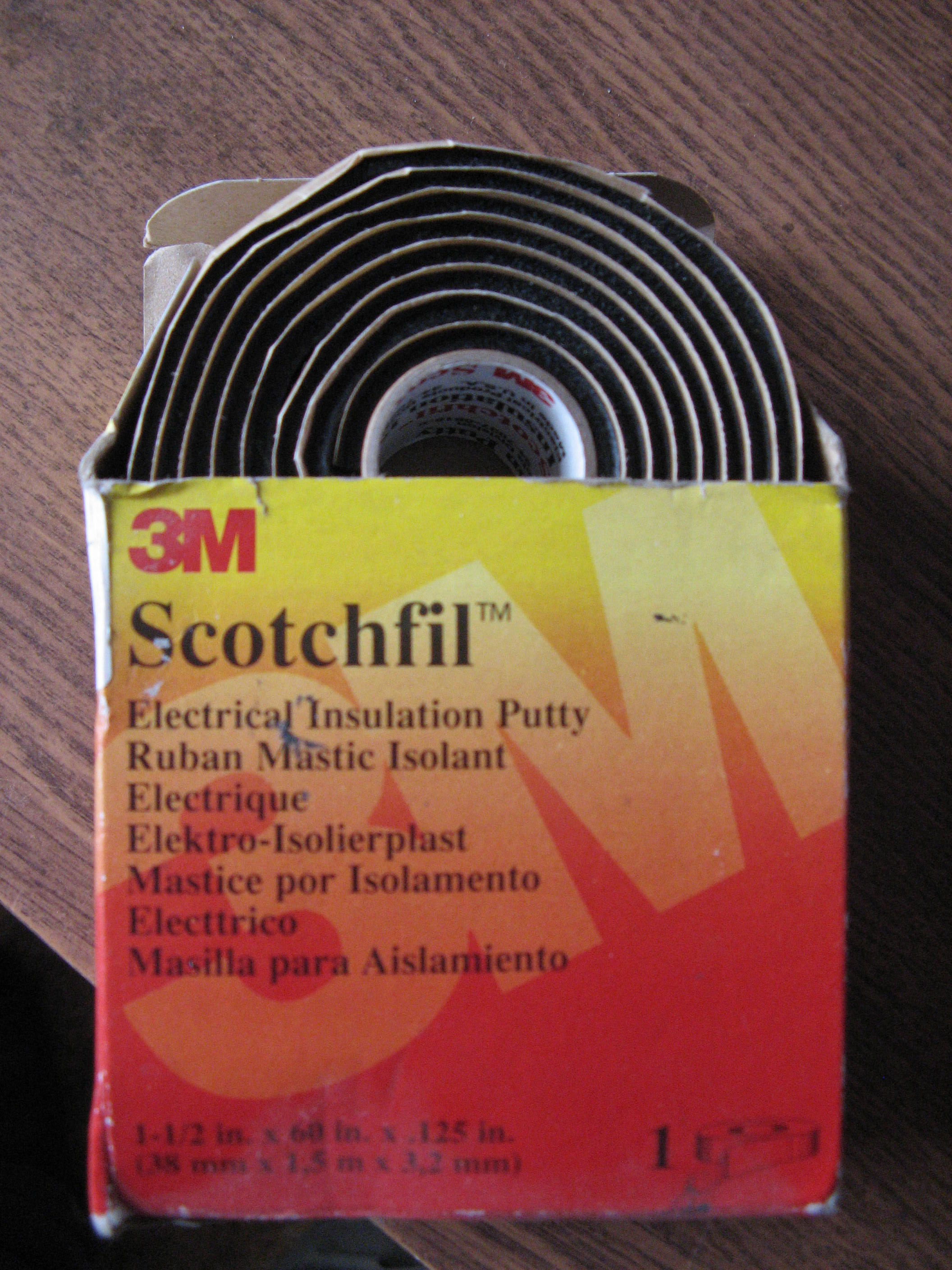

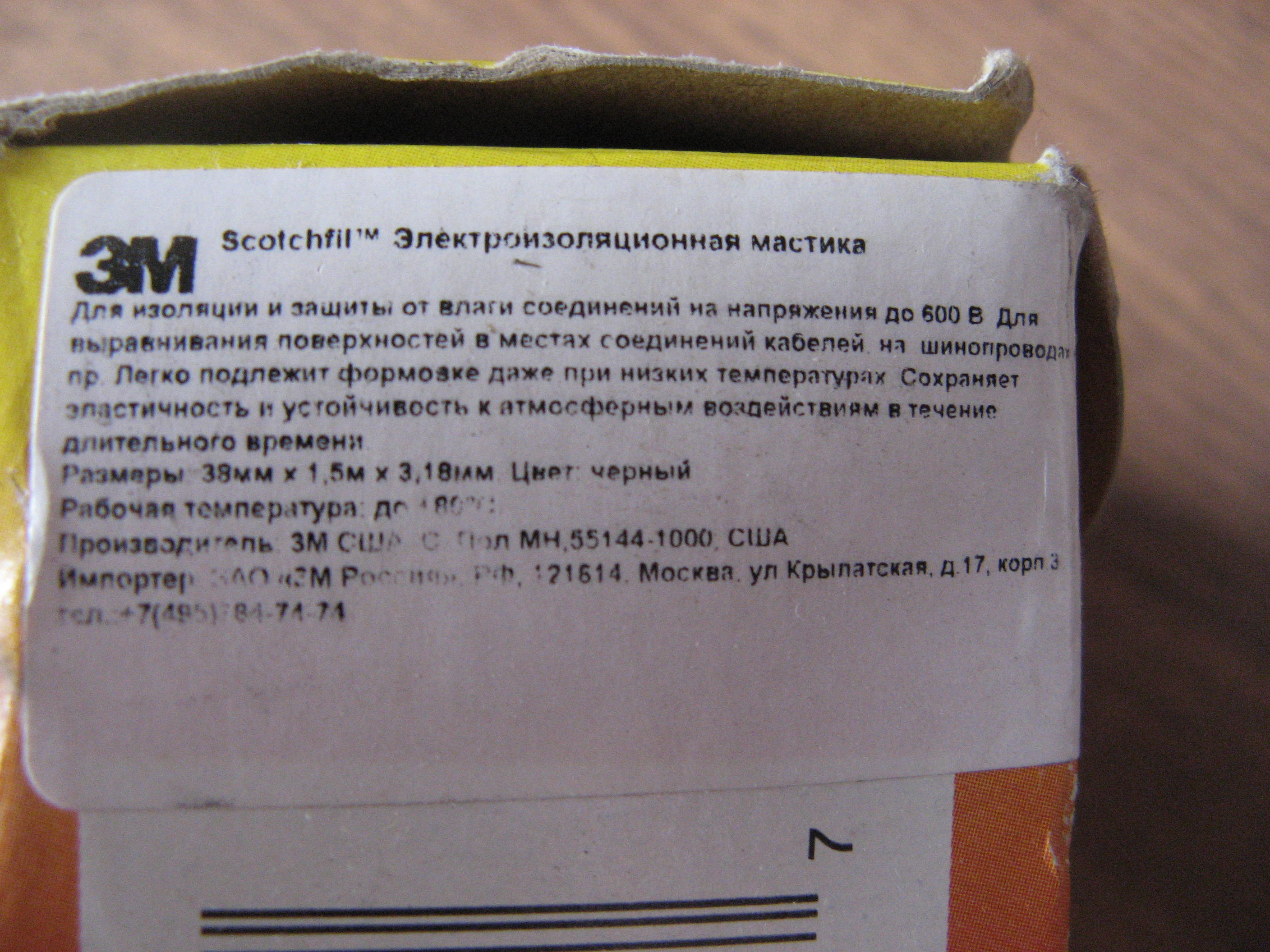

ChargeSet Posted April 3, 2016 Posted April 3, 2016 Сырая резина 3М или cotran плюс их же изолента. Вставить ник Quote

Enigma33 Posted April 3, 2016 Author Posted April 3, 2016 Сырая резина 3М или cotran плюс их же изолента. Разве сырая резина намертво схватывает? Уж лучше клеем =) Вставить ник Quote

ChargeSet Posted April 4, 2016 Posted April 4, 2016 Сырая резина 3М или cotran плюс их же изолента. Разве сырая резина намертво схватывает? Уж лучше клеем =) Да, сырой резиной защищаем dc разъёмы Ericsson-Amphenol от вырывания. Если грамотно мотать, то держит хорошо Вставить ник Quote
kapydan Posted April 4, 2016 Posted April 4, 2016 да, сырая резина - хорошая весчь. изолировали ей вводы коаксиала, электрическкие кабели. Вставить ник Quote
