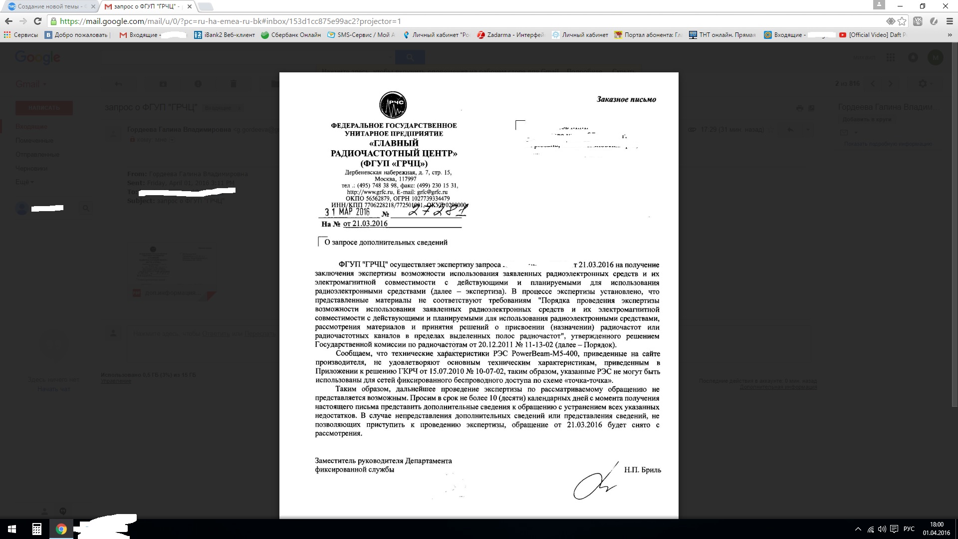

deleted Posted April 1, 2016 Posted April 1, 2016 (edited) Отослал им 2 заявки в 5 ггц. Одна на БС сектора Rocket M5 - прислали договор и счет, другая мост Power beam m5-400 - написали что именно на сайте производителя, технические характеристики не соответствую решению от 15.07.2010 № 10-07-02, поэтому невозможно использовать их как точка-точка. ПРичем здесь информация на сайте? эта модель явно вписывается в требование приложения этого решения.. Кто нибудь сталкивался? Какие варианты есть другие вместо нее этого же вендора? Edited April 1, 2016 by pandatelecom Вставить ник Quote
Firsa Posted April 2, 2016 Posted April 2, 2016 Найдите Декларации о соответствии или сертификаты связи на данное оборудование. Посмотрите ТТХ там. Если то, что в них написано соответствует тому, что вам указали в письме - то РЧЦ прав. если иное - пишите опять им, мол на Ваше исх от ... за №.... сообщаю следующее...... Приложение Декларация/сертификат + копия Вашего письма. Прошу уточнить. С Уважением... Вставить ник Quote
deleted Posted April 2, 2016 Author Posted April 2, 2016 Найдите Декларации о соответствии или сертификаты связи на данное оборудование. Посмотрите ТТХ там. Если то, что в них написано соответствует тому, что вам указали в письме - то РЧЦ прав. если иное - пишите опять им, мол на Ваше исх от ... за №.... сообщаю следующее...... Приложение Декларация/сертификат + копия Вашего письма. Прошу уточнить. С Уважением... А что если подать заявку и регистрировать как точка-многоточка? там нет ограничений по углу направленности (думаю именно это им и не понравилось, а других вариантов в беспроводке нет мостовых). Вставить ник Quote
GrafRadio Posted April 2, 2016 Posted April 2, 2016 Если взять оцифрованную ДН 400 ки то не будет 5 градусов ширины ДНА как того требует ГКРЧ! Либо брать оборудование с Ку от 27 дБ либо заявлятся как точка много точка! Но это дороже! Вставить ник Quote
Связной (С) Posted April 4, 2016 Posted April 4, 2016 По ТТХ у PBE-M5-400(EU) ДНА меньше 5гр - 4,8. Вставить ник Quote
GrafRadio Posted April 4, 2016 Posted April 4, 2016 Это где вы такое взяли? По картинкам на глаз? Посмотрите в комьюнити на ubnt там есть оцифрованные ДНА так вот там порядка 10 градусов по уровню-3! Вставить ник Quote
Связной (С) Posted April 4, 2016 Posted April 4, 2016 Значение по карточке ТТХ РЭС. Тогда, видимо, данные внесены не корректно или РЧЦ не проверило... Вставить ник Quote
GrafRadio Posted April 4, 2016 Posted April 4, 2016 Ну поэтому и ссылка на сайт производителя! Вставить ник Quote
