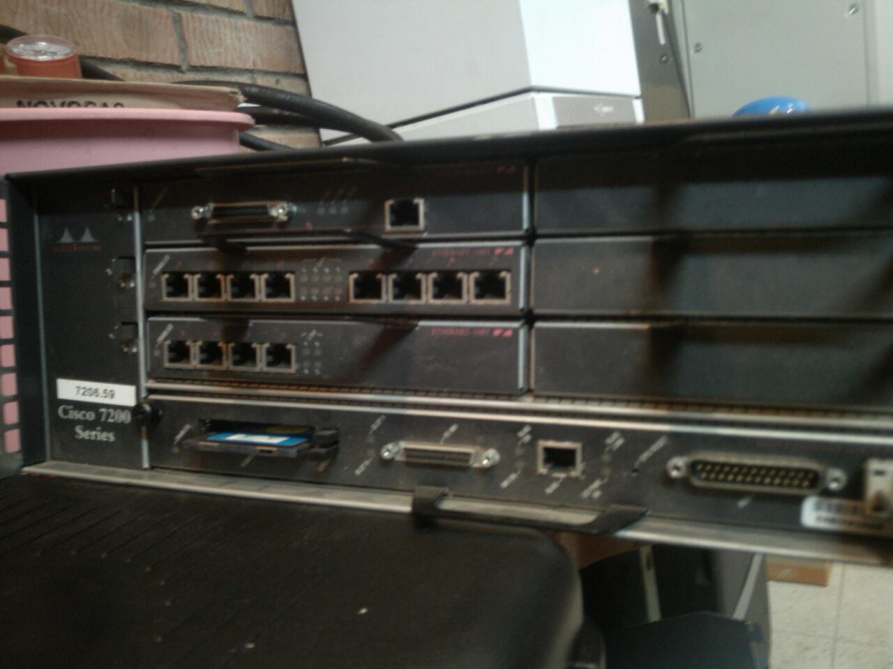

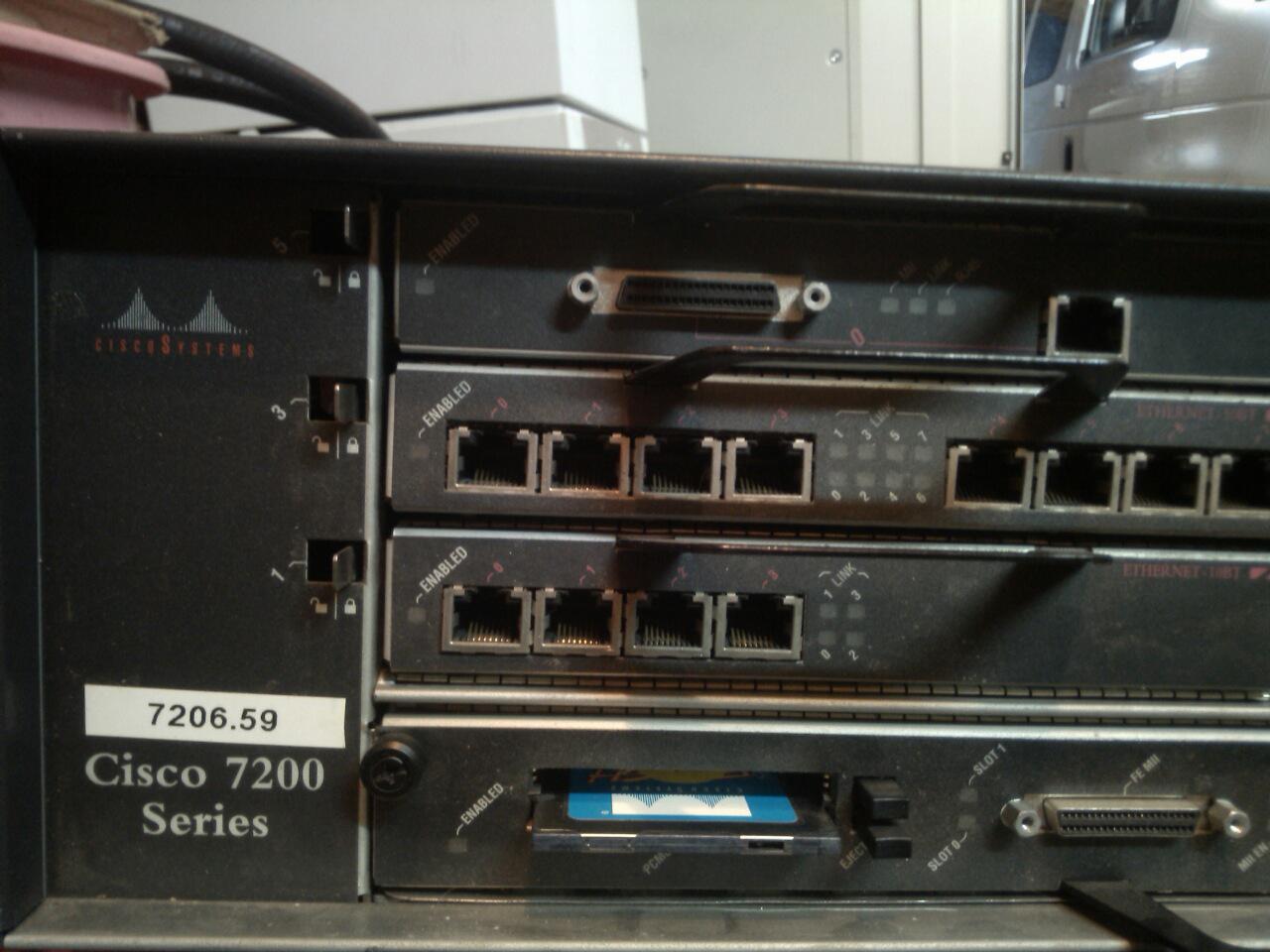

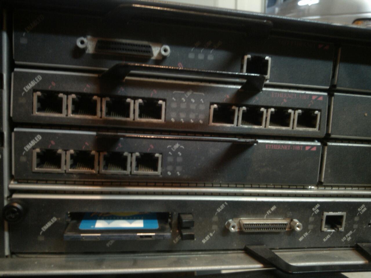

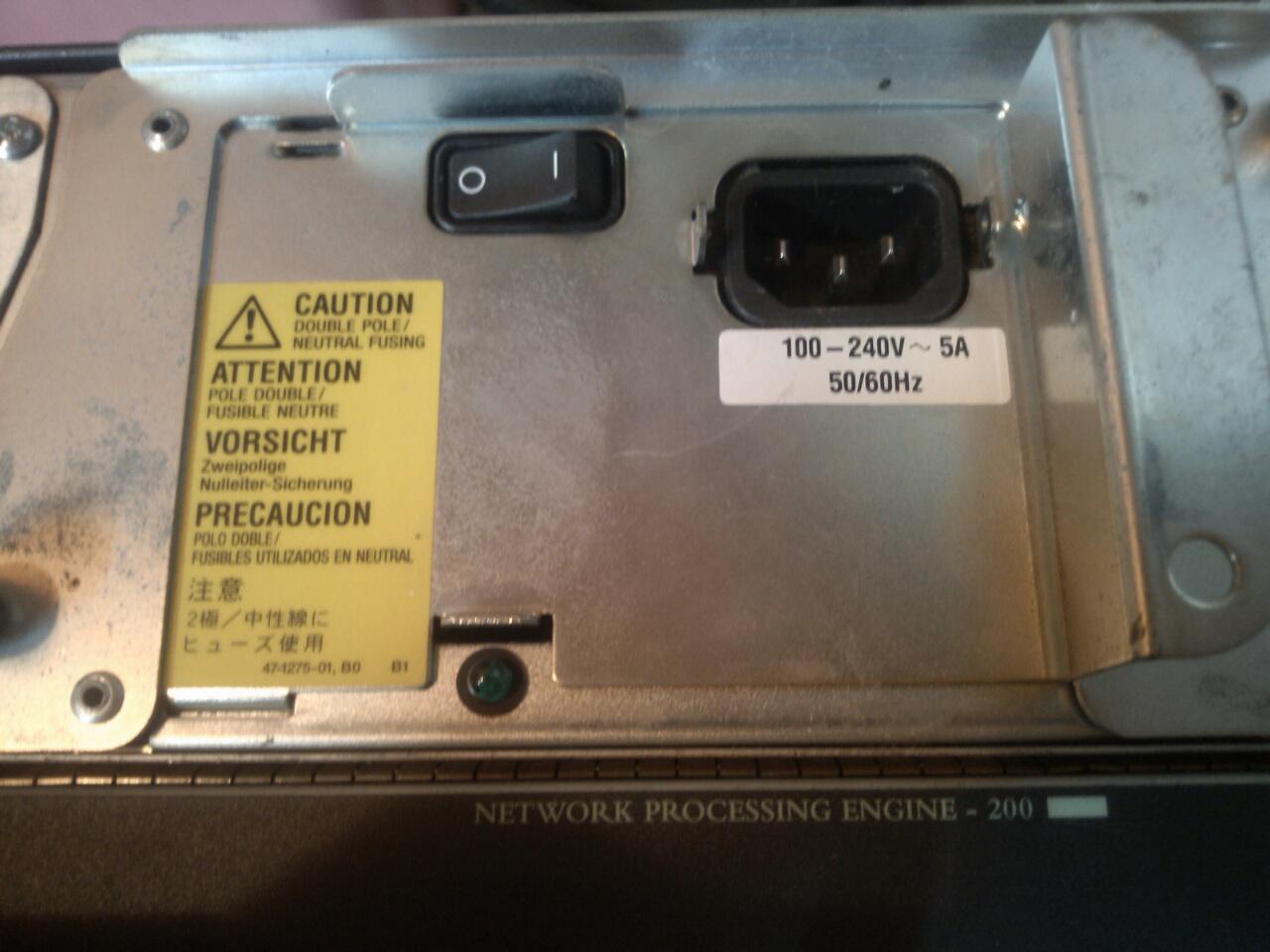

нашел вариант купить для тестов, а в дальнейшем возможно и на боевую заточить.
Везде продают 7200 VXR а это просто 7200 можно ли на её шасси в дальнейшем запустить брас для 500 абонов примерно? (понятно что с добавлением платы, а не на 10 мб))

Если дарят - то брать. Если за деньги - то не брать. Шасси без слов VXR понимает только NPE-225 и не старше. И накой надо 200 мбит в таких габаритах?
И да, у вас в ней два порта 100 мбит. Один в левом верхнем слоте, один на IO контроллере.
За 5000 не берите. Для тренировок за 5 000 можно 2821 взять. Со всеми плюшками и в три раза меньше. 5000 там, в принципе, стоит БП. Он на VXR и на этой бомбе одинаковый. Можете бизнес сделать.
А какой в ней NPE? Посмотрите модуль в подвале со стороны БП.
Нет. Тот модуль, который с другой стороны от модуля с картой. Выдёргивать не надо, надо на нём прочитать, кто он есть. Должно быть что-то типа NPE-XXX или NSE-XXX
Модуль "с картой" - это IO контроллер.
Ну вот и ответ. 200 мбит чистого роутинга без шейперов, ната и прочих извращений и в тепличных условиях. И если повезёт.
15 кг нннада? Или не нада? 2821 ваш вариант.
