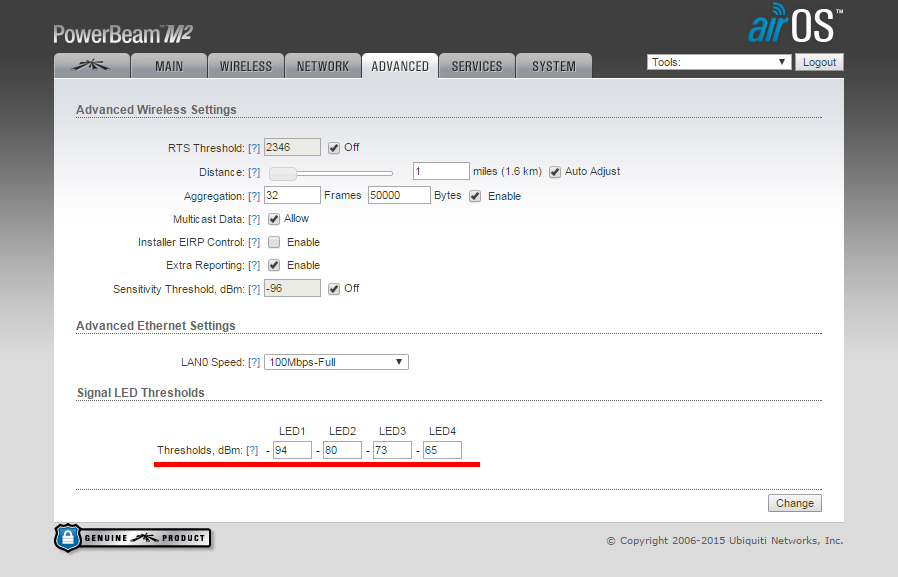

wuwaciv Posted April 1, 2016 Posted April 1, 2016 Здравствуйте уважаемые колеги! У меня имеется PowerBeam M2 и не могу понять за что отвечает функция Signal LED Thresholds. Можете как-то объяснить в чём его назначение? Спасибо. Вставить ник Quote
PLZ2 Posted April 1, 2016 Posted April 1, 2016 это индикация на антенне для удобства юстировки, значения это сигнал, каждый светодиод на антенне соответствует какому-то значению сигнала, чем больше индикаторов светится, тем лучше))) думаю так понятнее будет Вставить ник Quote
wuwaciv Posted April 1, 2016 Author Posted April 1, 2016 (edited) это индикация на антенне для удобства юстировки, значения это сигнал, каждый светодиод на антенне соответствует какому-то значению сигнала, чем больше индикаторов светится, тем лучше То есть я могу изменять эти значения и добиться качественного сигнала сети так? То есть это тот понятие, который постоянно на форумах мелькают чта-та типа: "юстировка, делал юстировку"? Edited April 1, 2016 by wuwaciv Вставить ник Quote
[anp/hsw] Posted April 1, 2016 Posted April 1, 2016 Эти циферки помогут вам настраивать точку доступа без ноутбука, глядя только на светодиоды. Настраивать ее все равно придется. Вставить ник Quote
unknownameorg Posted April 1, 2016 Posted April 1, 2016 Я вот например обычно уменьшаю дефолтные значения которые стоят по умолчанию LED1 -80 LED2 -75 LED3 -68 LED4 -60 ( это дефолт на рокете М5) , а я например ставлю по принципу +8 дб LED1 -72 LED2 -67 LED3 -60 LED4 -52 (мой вариант) очень помогает при юстировке без компа т.к считаю что например сигнал ниже -70 это уже как бэ не приемлемо для меня Вставить ник Quote
ERROR_404-2015 Posted April 1, 2016 Posted April 1, 2016 я ими вообще не пользуюсь,ставлю на улицу пикостатион с антенной на 8 и через вай фай подключаюсь к антенне,которую настраиваю,и в телефоне вижу все сигналы сразу,и тут можно более качественно выставить антенну,чем только по этим лампочкам,да и вообще я их отключаю,выставив значение 11 12 13 14,чтоб в глаза не бросались любителям по стрелять из воздушек!!! Вставить ник Quote
Saab95 Posted April 1, 2016 Posted April 1, 2016 Я вот например обычно уменьшаю дефолтные значения которые стоят по умолчанию LED1 -80 LED2 -75 LED3 -68 LED4 -60 ( это дефолт на рокете М5) , а я например ставлю по принципу +8 дб LED1 -72 LED2 -67 LED3 -60 LED4 -52 (мой вариант) очень помогает при юстировке без компа т.к считаю что например сигнал ниже -70 это уже как бэ не приемлемо для меня Вообще самый первый LED1 нужно ставить на -80, что бы понимать, что антенна подключилась к сети, а уже другие поставить на маленькие значения для точной юстировки. Тогда после монтажа, можно понять подключилась или нет, ведь при высоких значениях антенна может подключиться, ее крутите а сигналы не получаются высокими, потому что какая-то преграда, тогда лампочки ничего и не покажут. То есть я могу изменять эти значения и добиться качественного сигнала сети так? Обычно лампочки шаманят у клиентов, где сигнал плохой. Например абонент заметил что скорость плохая и т.п., лезет на крышу или смотрит в окно на лампочки, видит что их мало и звонит провайдеру, говорит у вашей антенны сигнал плохой. А провайдер знает и так что он плохой и ничего поделать нельзя. Вот админ удаленно заходит на антенну абонента и меняет значения индикаторов, у абонента горят все лампочки. Провайдер после говорит - мы поставили более мощную базовую станцию и должно быть все в порядке. Хоть у абонента связь лучше не становится, он уже провайдера не дергает по пустякам=) Вставить ник Quote
