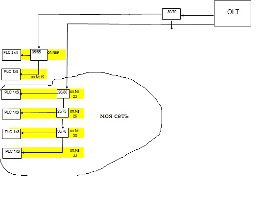

Всем привет. Нужно подключить улицу по технологии GePON в коттеджном поселке. небольшая часть этой улицы уже подключена. То, что подлючила я - на рисунке обведено.заявок на подключение:16. всего домов по этой части улицы 44.Выбрала 4 сплиттера 1на8, исходя из того, что остальные 28 домов тоже захотят подключиться. правильно ли я сделала? что вы думаете об этом?можно ли сделать экономичней?это для дипломного проектаpost-133978-055614100 1459443832_thumb.jpg
кривые делители, для изврашенцев, сам иногда, но гораздо практичней но немного дороже равноплечии делители.но раз так исторически заведено. количество подкл. аб, легко меняется, если есть запас 3,5дб.и еще столькоже в запас
обычно звездой делают,
1х4 1х16,
1х4 1х8 1х8,
1х8 1х8,
1х8 1х4 1х4
неравномерные делители только под заказ
а обычных пруд пруди

У PON и так есть некоторые сложности в планировании роста.
А неравномерные делители эти сложности увеличивают в разы.
Поэтому лучше использовать равномерные.

А можно узнать в чем именно эти сложности?
Я так, для себя, а то, быть может, мы у себя что то упустили из виду.
Согласен, что для данной топологии равноплечие PLC лучше - FBT нужно использовать только если стоит чёткая задача использовать лишь 1 волокно в кабеле или если слишком длинная улица попалась.

По мне так, судя по схеме, имеется всего 1 порт. 44 дома и просят экономичней.
Я бы так сделал:
44/2 - 22 дома по сторонам улицы.
С одной опоры включаем 4 дома.
Т.е. 22/4 - 5,5. Округлим до 6.
Будем считать, что:
- Используемый тип кабеля - ВОК 4, самонес.
- В OLT стоит лазер класса C++
Из расчетов повыше получаем 6 муфт.
Тогда путем не хитрых подсчетов можно получить следующую топологию:
С OLT лазер светит нам +3дБ(на самом деле побольше).
Применяемая схема деления: FBT 20/80->PLC 1x4.
В итоге на крайних абонентах мы получим сигнал -21дБ.
Это позволит нам использовать терминалы с лазером класса A.
P.S. А вообще использовать PON на 44 абонента - расточительство.
