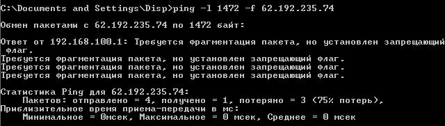

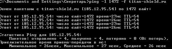

rtn, очень похоже на какие-то проблемы с MTU, PMTUD или фильтрацией ICMP где-то на транзите. Выполните на любом компьютере, подключённом к Mikrotik, команду:
ping -l 1472 -f titan-shield.ru
и покажите результат.
Ну вот, собственно, и ответ. Причём на IP 62.192.235.74 пинги вообще не проходят и скорее всего, где-то по пути к нему:
а) Полностью закрыт ICMP;
б) Имеется стык с уменьшенным MTU.
Покажите трассу от Вас до этого хоста.
