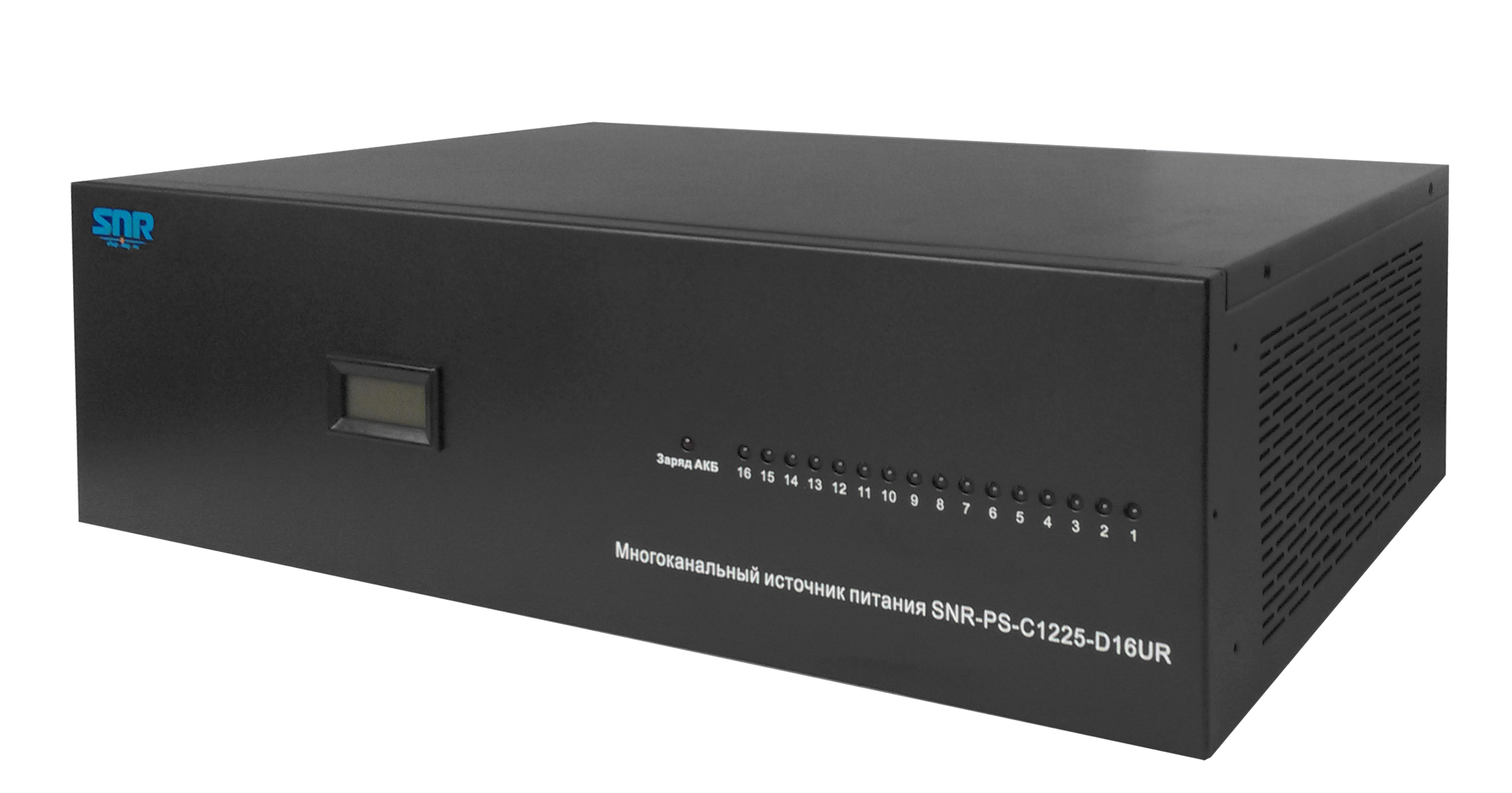

SNR Posted March 30, 2016 Posted March 30, 2016 Представляем Вам отличные устройства, которые мы сделали по опыту рынка - SNR-PS-C1225-D16UR Это стоечные блоки питания с установокй до 3х АКБ 12АЧ 25А 16 выходами. Как и все наши БП для видеонаблюдения - оборудован ПРУЖИННЫМИ клеммами для удобства монтажа Отличный вариант для организации системы видеоанблюдения, будь то аналоговой AHD, HDCVI, HDTVI или IP. От этого БП можно запитать как камеры, так и видеорегистратор. И установить БП вместе с регистратором в Шкаф(если в шкаф нет необходимости - есть настенный вариант, но с 1 АКБ до 12АЧ SNR-PS-C1225-D16U Такое решение получается самым дешевым по организации бесперебойного питания для системы безопасности. Вставить ник Quote
