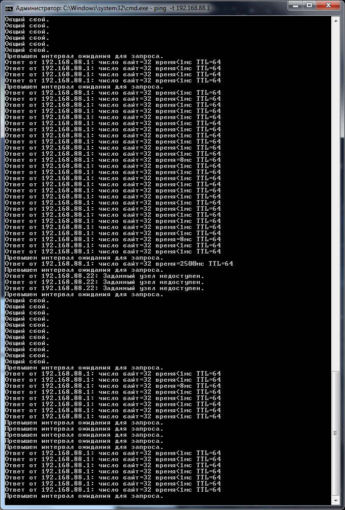

npokypop Posted November 18, 2016 Posted November 18, 2016 Раз тема уже открыта, то добавлю свой случай. Есть SXT 5nD r2 с каких-то пор начал творить чудеса, если мне память не изменяет то НЕ после грозы, вроде как сам по себе. Через Netinstall не могу его прошить не видится. Может кто встречался с таким и как лечили ? Вставить ник Quote
Timax Posted November 19, 2016 Posted November 19, 2016 Смотрите логи. У вас либо линк скачет по езернету, либо устройство ребутится. Вставить ник Quote
npokypop Posted November 19, 2016 Posted November 19, 2016 Смотрите логи. У вас либо линк скачет по езернету, либо устройство ребутится. До логов не могу добраться, winbox Не пускает, putty тоже. Забыл сказать, линк поднимается только на 10Мбит\сек и только при автоматическом определении на сетевой карте. Иначе вообще не поднимается. Вставить ник Quote
Timax Posted November 20, 2016 Posted November 20, 2016 Такое еще бывает когда инжектор выходит из строя. Если есть возможность поменяйте. Вставить ник Quote
