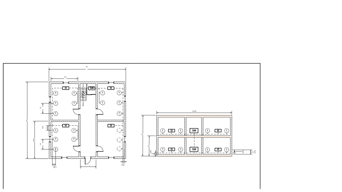

YOLO Posted March 28, 2016 Posted March 28, 2016 (edited) Доброго времени суток, ув. форумчане! Столкнулся с проблемой. Нужно, по заданию, провести в дом оптоволоконную сеть 100base SX, но в целях экономии решил использовать еще и витую пару (наверное 100base TX). Так вот, что нужно для преобразования сигнала из многомодового оптоволокна в витую пару? Я читал про всякие управляемые свичи 2-го уровня, медиаконвертеры. Но сам плохо в них разбираюсь. Прошу помочь мне советом (и если позволяет форум, сразу ссылками на тот или иной агрегат). Если можно - пишите подробнее, я в этом деле еще зеленый) Приблизительная схема во вложении, не судите строго там масса ошибок, она в стадии переработки, этот вариант просто для представления. Спасибо за ответы! Надеюсь тему разместил там где нужно :) Edited March 28, 2016 by YOLO Вставить ник Quote
furai Posted March 28, 2016 Posted March 28, 2016 На схеме Н - это хаб? Все правильно - свич или медиаконвертер. Учить матчасть сложно, но нужно ) Тян многомоды не нужны! Вставить ник Quote
YOLO Posted March 28, 2016 Author Posted March 28, 2016 (edited) На схеме Н - это хаб? Все правильно - свич или медиаконвертер. Учить матчасть сложно, но нужно ) Тян многомоды не нужны! Да, Н - хаб. Т.е. мне нужен либо упр. свитч (как я понял) либо медиаконвертер, а нельзя использовать обычный свитч для витой пары с использованием медиаконвертера? Оптоволокно идет снизу я ставлю медиаконвертер от него уже витая пара в свитч, а со свитча на хабы и т.д. Про многомоды, у меня стандарт такой, там многомодовое оптоволокно, без него ни как. (если я правильно понял) Edited March 28, 2016 by YOLO Вставить ник Quote
vex Posted March 28, 2016 Posted March 28, 2016 Хабы тоже не нужны, имхо. Управляемые коммутаторы L2, по одному порту на рабочую станцию и один коммутатор должен быть с SFP-портом. Про многомод забудьте вообще навсегда, если вам на практике эту сеть нужно строить. Вставить ник Quote

rover-lt Posted March 29, 2016 Posted March 29, 2016 (edited) Да, Н - хаб. а где его купить? Их уже лет дцать нету как. Доброго времени суток, ув. форумчане! Столкнулся с проблемой. Нужно, по заданию, провести в дом оптоволоконную сеть 100base SX, но в целях экономии решил использовать еще и витую пару (наверное 100base TX). Так вот, что нужно для преобразования сигнала из многомодового оптоволокна в витую пару? Я читал про всякие управляемые свичи 2-го уровня, медиаконвертеры. Но сам плохо в них разбираюсь. Прошу помочь мне советом (и если позволяет форум, сразу ссылками на тот или иной агрегат). Если можно - пишите подробнее, я в этом деле еще зеленый) Приблизительная схема во вложении, не судите строго там масса ошибок, она в стадии переработки, этот вариант просто для представления. Спасибо за ответы! Надеюсь тему разместил там где нужно :) в таком доме на такое количество розеток будет ОДИН 24-портовый свитч типа Д-Линк DGS с одной-двумя дырками под SFP. Может, даже Микротик :). И пусть виртуальный техник собирает кабеля в подсобке со свитчом. Можно будет занятно расписать цветовую схему распиновки 568A, 568B. Edited March 29, 2016 by rover-lt Вставить ник Quote

YOLO Posted March 29, 2016 Author Posted March 29, 2016 ТС, скажи честно, это для какого учебного заведения курсовая? Наконец-то я могу писать! Политех Львовский. Да нам просто тупо не объяснили как это делать. Я не удивлен, уже 3-й год так учусь, но сети делаю впервые и это увлекательно, но в "методичках" 0 инфы, а которая есть мне не помогает. Только сегодня понял, что мне там эти "хабы" нафиг не нужны, а в примере они есть. Поэтому попросил помощи у Вас на форуме, возможно мне помогут) ТС, скажи честно, это для какого учебного заведения курсовая? Для высшего технического, наверняка. YOLO, а необходимость управляемого порта на каждую рабочую станцию можно обосновать требованиями траблшутинга и ограничения доступа. Но вообще, делайте, как научрук скажет (это так называется?), а меня не слушайте. Я высшим пренебрег, о чем не жалею. Если бы он что-то говорил) Сегодня он был недоволен, ведь только я из 120 человек (1 поток) хоть что-то да показал, но я в свою очередь никакой инфы не получил, которая мне бы помогла. Были только советы с размещением) ну и еще там парочка. Я вот не могу найти нормального примера как это делать (делаю на основе курсовых старших курсов, сами понимаете какие они) даже мат часть не могу найти нормальную, так чтобы по делу, а не просто водичка с непонятными данными. Но тут люди уже сильно мне помогли, я много гуглил ибо не понимал, что они от меня хотят, но все равно) Вставить ник Quote
