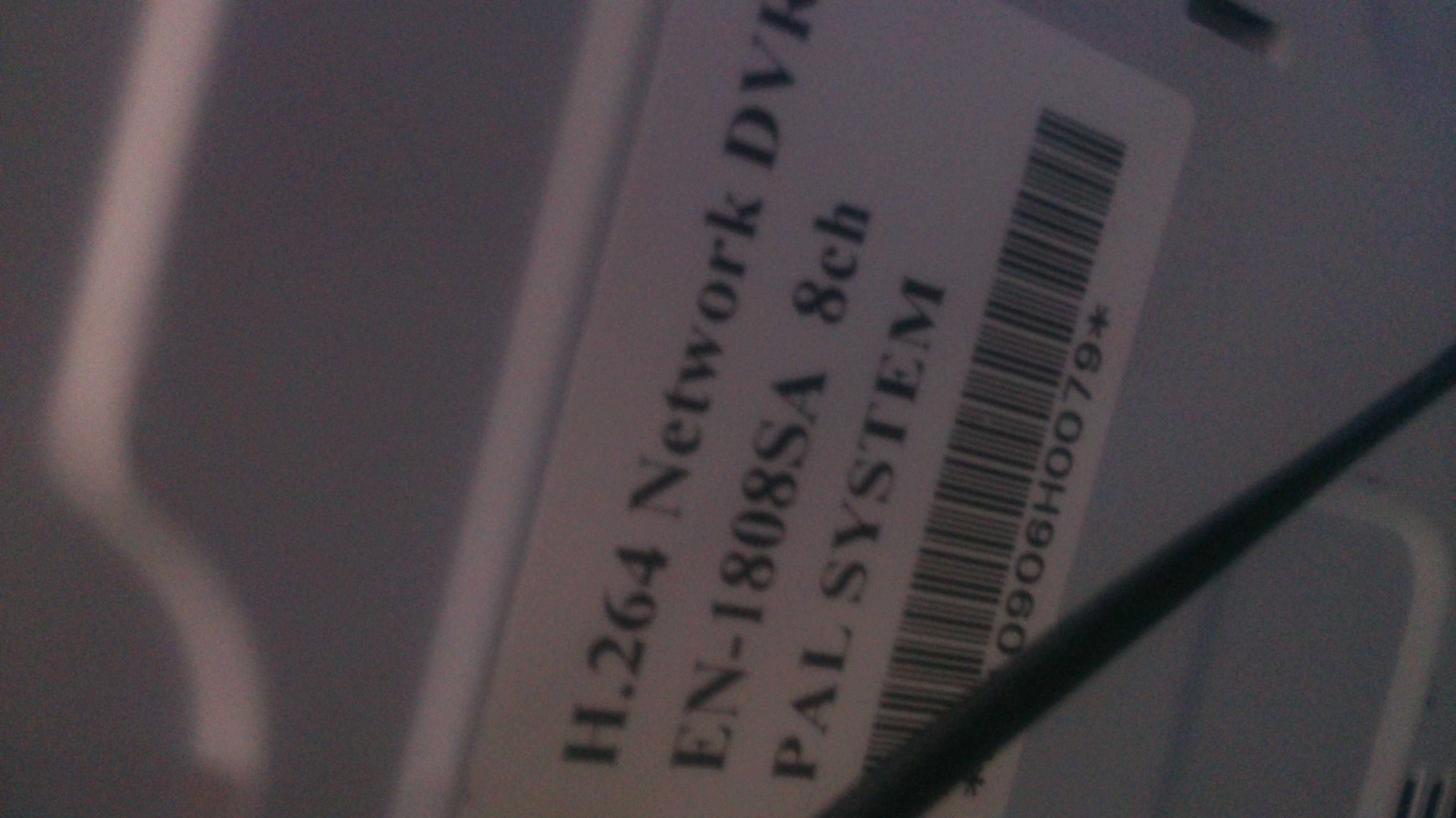

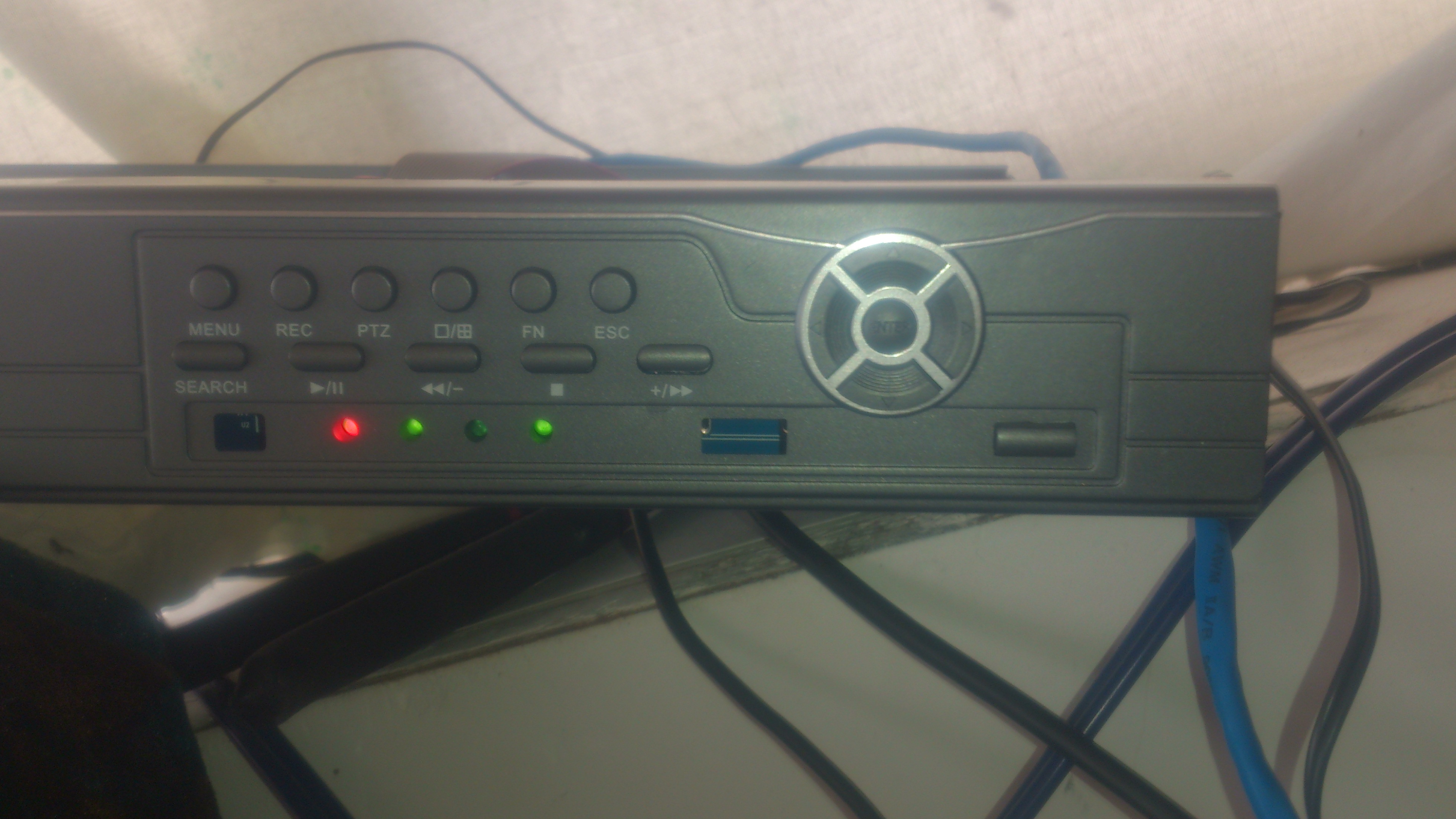

Что уже сделал:
Снятие батарейки
Коротил клеммы от батарейки
Через программу.
Зажимал и держал кнопку "ОК"
Где то прочитал что нужно нажимать серию кнопок. Кто знает подскажите.
Данные ДВР в изображении.

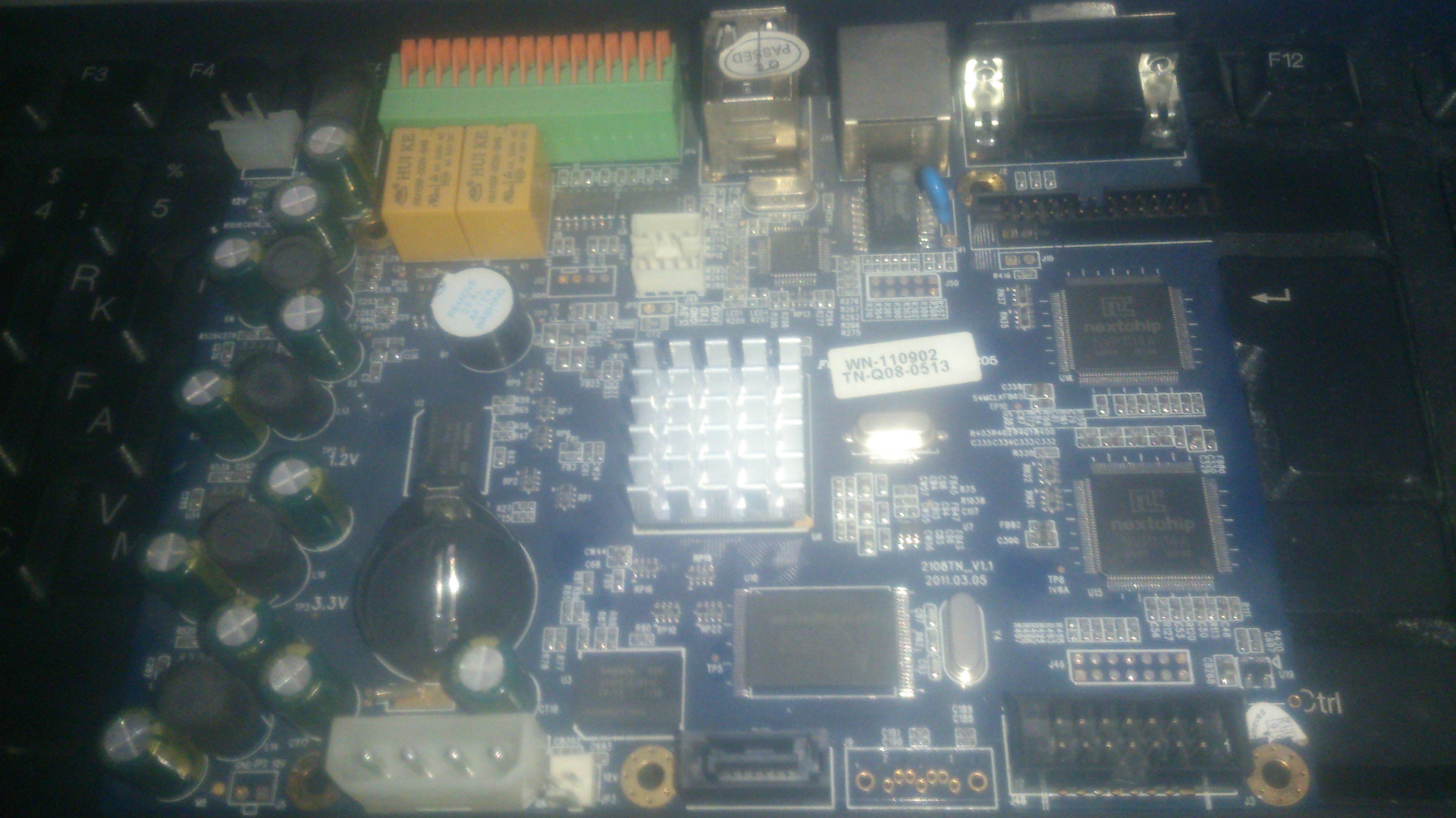

Ищите на плате 2 контакта, две точки
Есть такие точки, вот фотографии:
Отмеченная зеленным квадратом никаких эмоций через тестер не дает. Отмеченная желтым круго показывают 200 как на картинке с тестера.
