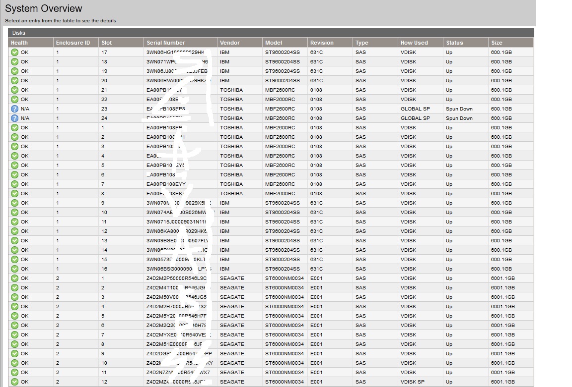

thodin Posted March 31, 2016 Posted March 31, 2016 Вот как оно выглядит в реальности (это тупая помойка где-то в стране вкусного пива). На этом живет порядка 20 виртуалок и есть вторая часть с дисками побыстрее. А серверов физических там всего 3 (1 + 1 и 2U). Вставить ник Quote
