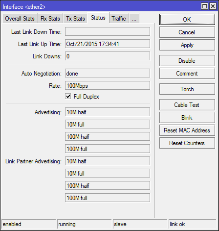

alex_work85 Posted March 25, 2016 Posted March 25, 2016 (edited) Суть проблемы: на заброшенной башне зернохранилища установлена мачта, на ней расположены антенны fm радио( частота 92.0 или что то такое). Мы разместили свои точки на этой же мачте. Три наностайшнема М5 и два повербима на мосты, кабеля к ним идут соответственно по самой мачте. В какое то время порты на насосах начали прыгать в режим 10 мегабит. Тесты показали, что шумов кабеле порядка -30 дб, что и сами насосы начинают глючить, пинги по проводу не стабильные и отвалы постоянны. Земли на данный момент нет, ждем когда снег расстает. Кабель с экраном. Поможет ли заземление в нашем случае? Нужны советы. Edited March 25, 2016 by alex_work85 Вставить ник Quote

alex_work85 Posted March 26, 2016 Author Posted March 26, 2016 на мачте висит незадействованный обжатый кабель, сегодня ради эксперимента подключил "землю"(труба торчащая из земли в подвале) на оплетку кабеля. В итоге с такой схемой шумы в кабеле упали до - 46 дб.( без земли показывает -39) На сколько поможет подключение грозозащиты типа Ethernet РГ4PoE? Вставить ник Quote

alex_work85 Posted March 28, 2016 Author Posted March 28, 2016 в продолжении... все выходныпе торчали на элеваторе, раз десять поднимались, каждый раз с новой идеей. Землю пока не сделаем, на ветке питания, от чего запитаны и радио и мы, торчит УЗО. при подключении земли его вышибает. Пока отложили. Ради эксперимента, кабель от одного насоса обмотали в два слоя фольги. В итоге тройной слой фольги(включая родной) между ними диэлектрик, также сделали такой же патчкорд на хаб. Скорость пока держиться в 100 мбит. Так же было замечено чисто случайно, берем обычный тестер, включаем в режим прозвонки ( с пищалкой он еще) замыкаешь щупы, тестер пищит, подносишь щупы в замкнутом состоянии в наш ящик, пищать перестает и показывает сопротивление. Уже отталкиваясь от этого, выкинули бесперебойник из него, наводок стало меньше. Наш чудо прибор (тестер с замкнутыми щупами) переставал пищать только у розеток. Пока на обоих портах сто мегабит. Думаем разнести оборудование. Наводка может быть от блоков питания радио. сидим наблюдаем. Вставить ник Quote
