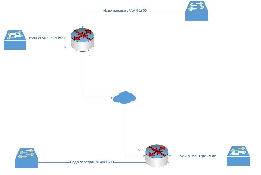

имеются 2 микрота соединенные между собой на белых ip с помощью eoip, eoip в свою очередь в бридже с портом который уходит на свитч, если мне к примеру понадобится с другого свитча (интерфейс которого не входит в этот бридж) передать 1 vlan повесив его на нужный порт и на созданный eoip туннель не нарушит ли это существующей коммутации? т.е. к примеру поставили еще один свитч с него отдаем vlan 1600 тагом на микрот 3 порт, на третьем порту принимаем этот vlan тагом, также бросаем его тагом на eoip и бриджуем приходящий и исходящий vlan на обоих микротах, будет ли это работать?

QnQ и жиба фрейм на всей сети следования. Тяжело наверное я для длинк разбираю эту возможноть.
