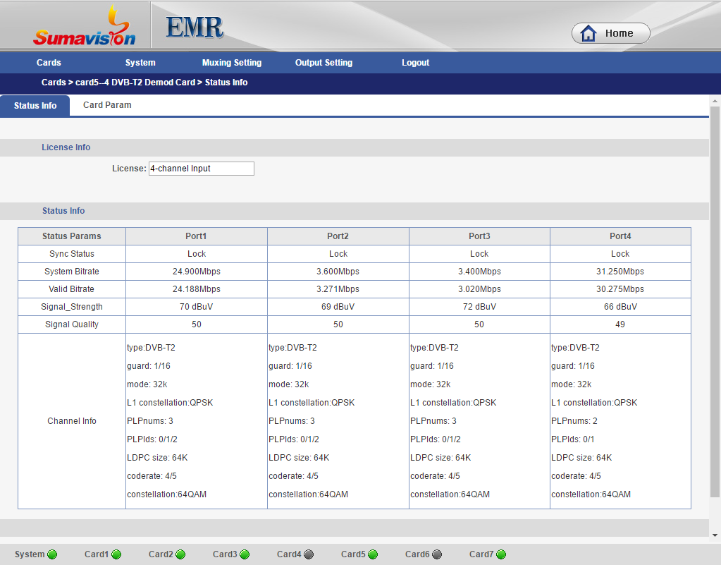

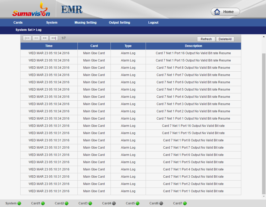

uk2558 Posted March 23, 2016 Posted March 23, 2016 Добрый день. Беру с эфира 2 мультиплекса с DVB-T2. Всё работало отлично до недавнего времени, теперь начались периодические "подсыпания". Кратковременно сразу все каналы из PLP, на 4-10 секунд. Проверить мимо EMR пока нет возможности. Мультиплексы с 1го по 20й port GBE. Вставить ник Quote
alexaaa Posted March 23, 2016 Posted March 23, 2016 (edited) Посмотрите параметры BER MER ошибок приёма в EMR если они там есть, а так качество картинки можно оценить DVB-T2 приёмником, сайчас в магазинах продают 1200 руб, кто знает что там твориться на РТПЦ У нас выход настроен только CBR Edited March 23, 2016 by alexaaa Вставить ник Quote
BoMG85 Posted March 23, 2016 Posted March 23, 2016 Добрый. У вас отслеживается уровень сигнала на платах? Первым делом стоит проверить антенну, кабельную систему и особенно соединители. Передатчик в прямой видимости или переотраженка. Сейчас скорее всего у вас в "недавнее время" потеплело и в воздухе больше влаги. У вас нормализуется качество ночью? Жаль что нет параметра BER в информации, но параметр качества 50 (попугаев) напрягает, учитывая, что на среднем китайском тюнере нормальным считается 70+. Это может говорить о проблемах с сигналом. У вас случайно дом не построили на линии до передатчика? Желательно конечно взять прибор для измерения Т2. Вставить ник Quote

sky star Posted March 23, 2016 Posted March 23, 2016 больше 50 не увидите http://macatel.ru/forumsmf/index.php?topic=1428.400 и может быть момент что если подключить эфирный приемник , он будет проглатывать ошибки , а емр ругаться и помниться мне у ТП была новая версия дровишек на эфир , где то на время прошлого лета Вставить ник Quote
