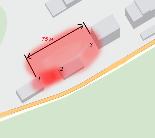

wide-tlt Posted March 22, 2016 Posted March 22, 2016 Нужна Wi-Fi сетка с уверенным приемом на территории 75 на 55 метров. Картинку прилагаю, красным отмечено место где нужен wi-fi. По территории будет двигаться техника, в ней wi-fi приемники (какие пока под вопросом, советуйте, питание 12В). Так же техника будет заезжать в металлический ангар на нем цифра 2. В итоге думаю повесить в точки 1 2(внутри ангара) 3 либо Unifi либо Loco, локи как мне кажется лучше будут, все же они направленные. И как настроить точки чтобы техника двигающийся по территории переключалась между точками сама и без перерывов в связи. Достаточно задать всем одинаковые SSID и пароли? Вставить ник Quote
Saab95 Posted March 22, 2016 Posted March 22, 2016 Нужна Wi-Fi сетка с уверенным приемом на территории 75 на 55 метров. Картинку прилагаю, красным отмечено место где нужен wi-fi. По территории будет двигаться техника, в ней wi-fi приемники (какие пока под вопросом, советуйте, питание 12В). Так же техника будет заезжать в металлический ангар на нем цифра 2. А для какой цели wi-fi нужен? Если что бы передавать ethernet с камер на них или каких-то устройств сбора с сетевым портом, то можно поставить те же точки, если говорить убнтшными моделями, то что-то типа пикостанции. От 12 вольт должна заработать. В итоге думаю повесить в точки 1 2(внутри ангара) 3 либо Unifi либо Loco, локи как мне кажется лучше будут, все же они направленные. Внутри ангара нужно вешать несколько точек, при чем если вешать, то не круговые, а с направленными антеннами, например локо в дальнем конце и еще одна над воротами. На улице тоже нужны направленные антенны, т.к. если будете вешать их на стенах, то стена все равно затушит сигнал, и в ту сторону, где он нужен, уже не попадет. И как настроить точки чтобы техника двигающийся по территории переключалась между точками сама и без перерывов в связи. Достаточно задать всем одинаковые SSID и пароли? Вообще достаточно, однако есть нюансы. Например техника перемещается от одной точки к другой, то есть клиент уже может подключаться к другой, но все еще висит на старой, от которой сигнал уже ослаб, и он так будет на ней висеть, пока связь полностью не пропадет. Далее последует несколько попыток подключиться к старой точке, и только потом попытка переключения на новую. Будут обрывы. Если на улице юнифай поставите, то там работа по такому же принципу, только обрывы уже меньше, то есть так же клиент до последнего цепляется за дальнюю точку, и не ясно по каким условиям переключается на новую. То есть, если будет поток данных, например от камеры, то он будет постоянно обрываться в следствии уменьшения пропускной способности канала. Поэтому верное решение это такое, когда база сама отбрасывает клиента, если сигнал ослаб, а другие точки подхватывают. При этом сначала устанавливается некоторое количество точек - основные, а после тестирования определяются места, где теряется связь, и в них устанавливается еще оборудование. Короче на убнт такую задачу решить не выйдет, вам нужно в другой раздел перемещаться. Вставить ник Quote
wide-tlt Posted March 22, 2016 Author Posted March 22, 2016 На технике несколько датчиков с эзернет портом и камера. Непрерывность потока с камеры не критична, так как есть и локальная запись. А текстовых данных передаётся не много. Клиентов одновременно будет максимум 1. Вставить ник Quote
Saab95 Posted March 22, 2016 Posted March 22, 2016 Тогда надо на технике на крыше или еще где поставить Mikrotik RB951Ui-2HnD или Groove 52Hn (с ним уже круговая антенна в комплекте идет), на стенах зданий ставите Mikrotik SXT G-2HnD, например в точке 3 максимально вверху на картинке, в точке 1 так же максимально вверху, что бы они смотрели друг на друга и покрывали территорию площадки, а точка 2 смотрит внутрь ангара, еще одну можно поставить и в самом ангаре. Угол работы SXT в районе 60-70 градусов. Настраиваете везде одинаковый SSID и разные частоты, одинаковый пароль. В настройках роутеров можно поставить ограничение по минимальному сигналу, его определяют экспериментально, обычно это около -70..-75. Тогда если техника переедет далеко и сигнал упадет, то его сразу же переключат на другую точку с минимальной задержкой по времени. Именно по этой причине нужно точки размещать так, что бы в местах переключений как минимум 2 точки покрывали сигналом. Вставить ник Quote

wide-tlt Posted March 22, 2016 Author Posted March 22, 2016 В итоге думаю в ангаре (точка 2) поставить Юнифай, а в точках 1 и 3 (это улица) локи. Остался пока вопрос, что можно от 12-в запитать, либо покупать повышающие преобразователи. Вставить ник Quote
Saab95 Posted March 22, 2016 Posted March 22, 2016 Блин, вопрос конкретный UniFi или Loco. Нет, мля влез Сааб95 со своим говнотиком... Приведите пример установок и настроек юнифая, что бы он нормально работал на улице. А главное, как там уровни сигналов посмотреть и наличие помех. В итоге думаю в ангаре (точка 2) поставить Юнифай, а в точках 1 и 3 (это улица) локи. Остался пока вопрос, что можно от 12-в запитать, либо покупать повышающие преобразователи. Ну да, а как вы юнифай с локо совместите? Будете перешивать все для работы без контроллера? Повышающий преобразователь тоже можно купить, например из 12 в 220 вольт, а в него уже штатный блок питания втыкать. Микротик ущербный высер На микротике поставленная задача решается легко и не принужденно, от вас же ничего по делу по теме вопроса не указано, лишь бы пофлудить. Вставить ник Quote
