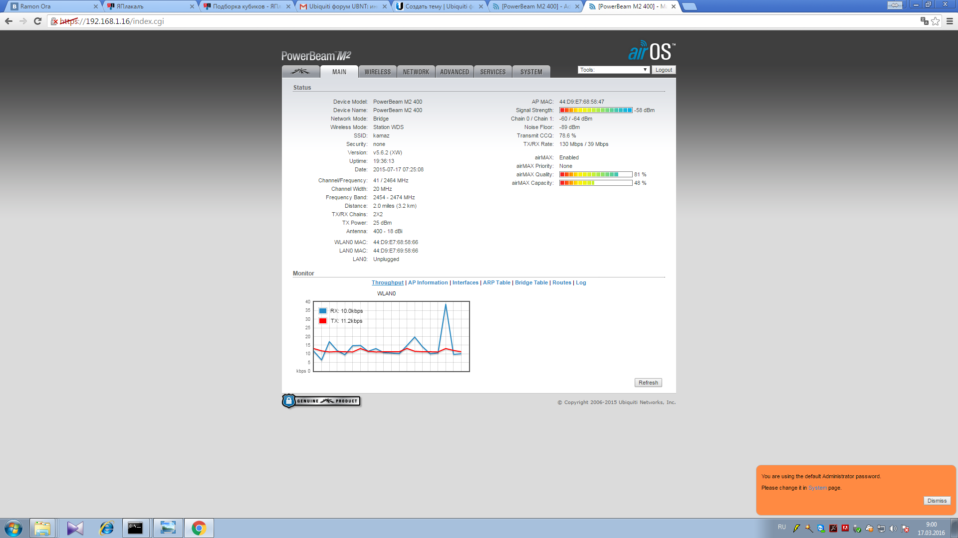

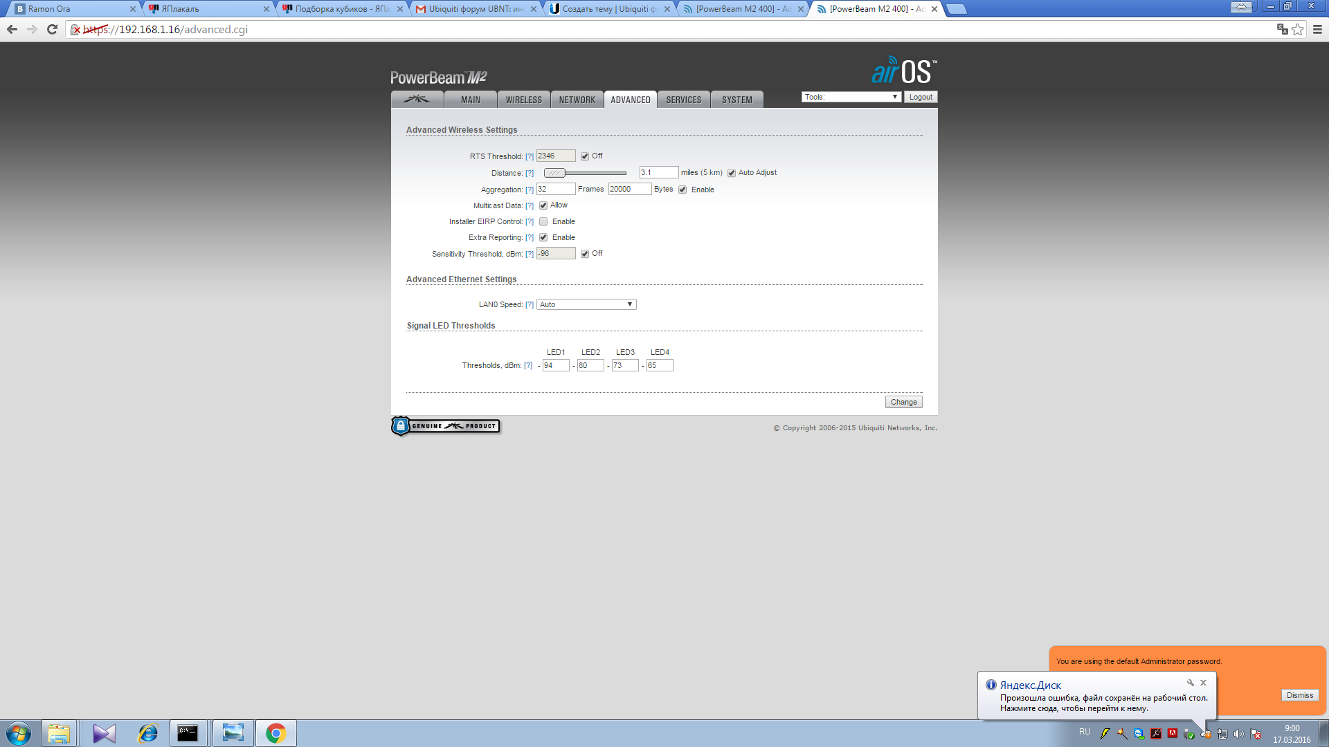

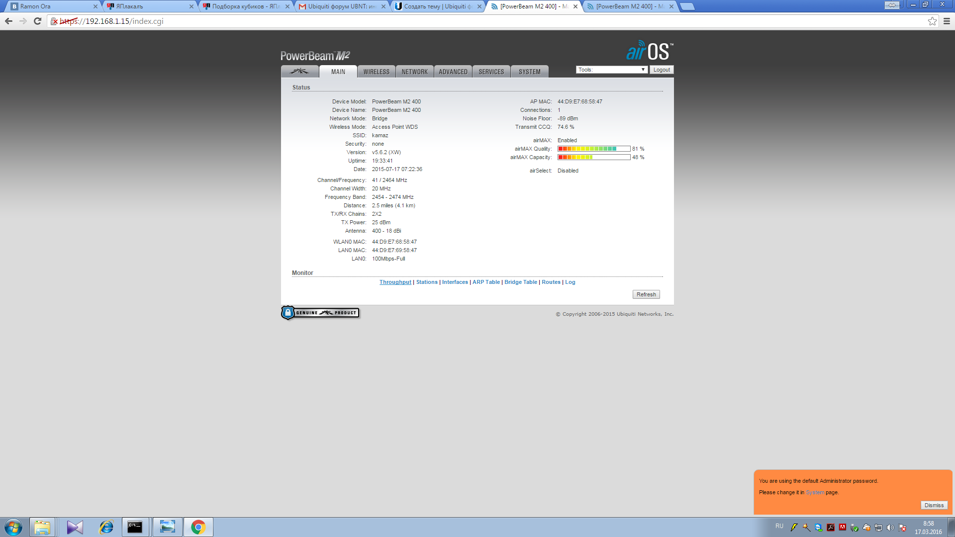

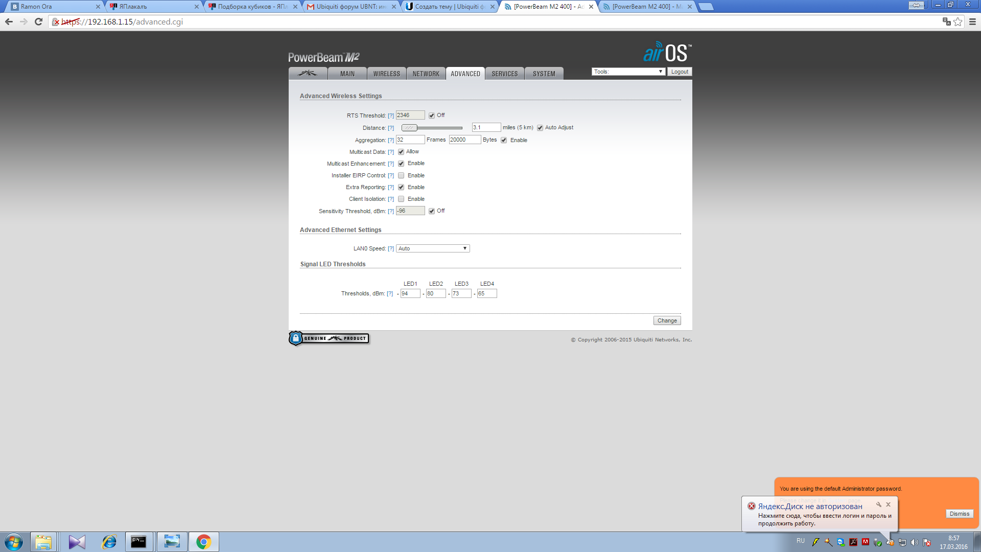

ramones Posted March 21, 2016 Posted March 21, 2016 Приветствую уважаемых пользователей данного форума. У меня возникла проблема, рад любой помощи. Приобрели PowerBeam PBE-M2-400 взамен Nanostation M5. На M5 все работало без нареканий. После замены на PowerBeam m2 уровень сигнала стал лучше. Пинги проходят, работают все нужные программы(удаленный рабочий стол, 1с, интернет), но при попытке передачи файла(любого размера начиная от 300кб) с удаленного объекта связь пропадает минут на 5-10. Обе антенны в этот момент продолжают пинговаться, но доступ на удаленную антену пропадает. То же самое происходит при попытке пройти любой speedtest(как штатный на антеннах, так и сторонний). Настройки прикладываю скринами. Готов дать любую дополнительную информацию. Заранее спасибо за любую помощь. Вставить ник Quote
Saab95 Posted March 21, 2016 Posted March 21, 2016 Мощность надо на антеннах поставить 18дбм, потом повторно навести каждую антенну. Сейчас на скринах видно, что расстояния база и клиент определили разные. Кроме всего нужно попробовать поменять частоту, и если не поможет, то на вкладке wireless внизу где max tx rate, поставить на базе и клиенте MCS7 и оставить галочку авто. Стабильность в этом случае возрастет в ущерб скорости. Вообще, если во время передачи данных канал прерывается, это говорит о проблемах в радиоканале. Раньше же у вас были устройства 5ггц, где больше частот и меньше помех. Вставить ник Quote

stefbarinov Posted April 1, 2016 Posted April 1, 2016 (edited) Приветствую уважаемых пользователей данного форума. У меня возникла проблема, рад любой помощи. Приобрели PowerBeam PBE-M2-400 взамен Nanostation M5. На M5 все работало без нареканий. После замены на PowerBeam m2 уровень сигнала стал лучше. Пинги проходят, работают все нужные программы(удаленный рабочий стол, 1с, интернет), но при попытке передачи файла(любого размера начиная от 300кб) с удаленного объекта связь пропадает минут на 5-10. Обе антенны в этот момент продолжают пинговаться, но доступ на удаленную антену пропадает. То же самое происходит при попытке пройти любой speedtest(как штатный на антеннах, так и сторонний). Настройки прикладываю скринами. Готов дать любую дополнительную информацию. Заранее спасибо за любую помощь. Отключи мультикаст, если не используешь! Почему модуляция 32/20000? Пробуй уходить на частоты в 2,3Ггц, там тихо (2357-2367). И про шифрование не забываем) Edited April 1, 2016 by stefbarinov Вставить ник Quote
