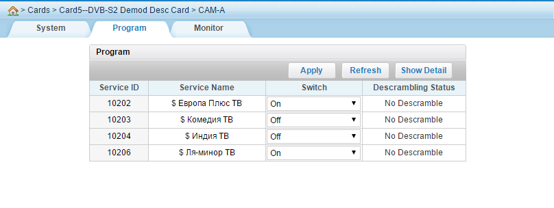

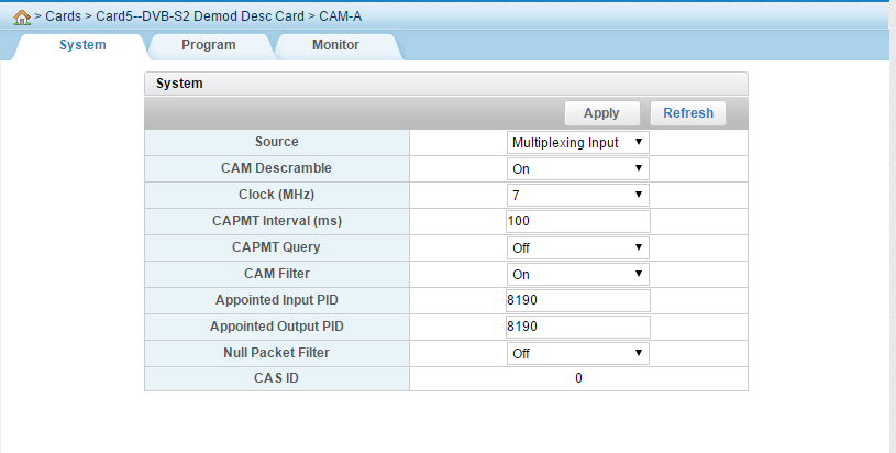

Настройки прилагаю. Смущает Descrambling Status, который всегда в одном положение - No Descramble.
Прошу помощи.
Какая версия софта на EMR 3.0, обновите,
ci525ci предназначена для самого нового софта,
сбросьте настройки на карте и снова настройте,
лишнии функции не включайте,
у вас Cloсk очень низкий стоит,
Я сталкивался с подобной фигней, CAM выкинул и все :)
Так же танцы с частотой, а зацепился за то что что и у Вас,
CAS ID то не читает :)
эту фишку он должен читать даже с закрытой картой ,
так же как я для себя лично понял EMR не очень любит "хитрые КАМы" типа фантомов ,
но это лично мое мнение и настаивать не стану.
